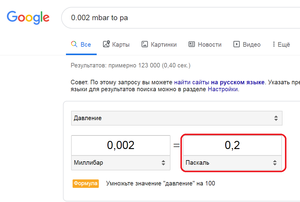

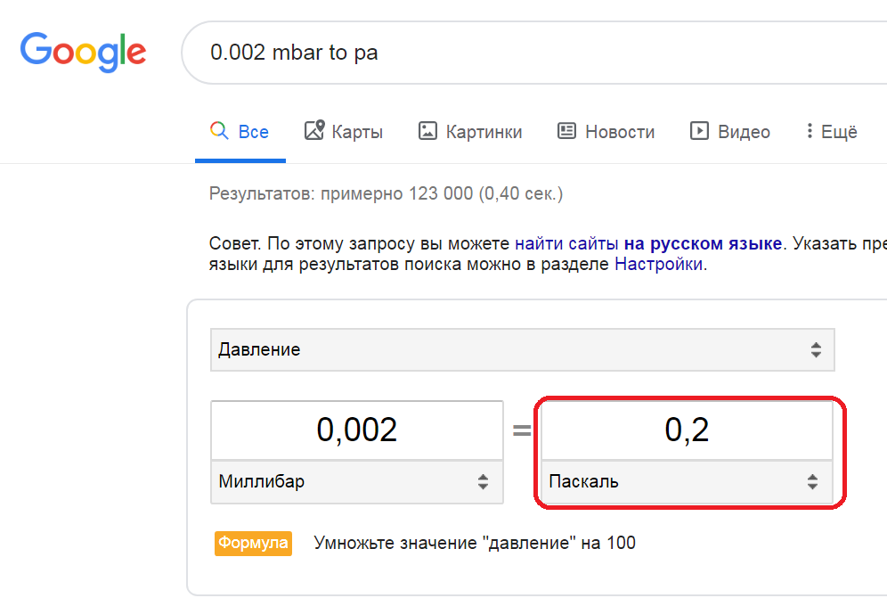

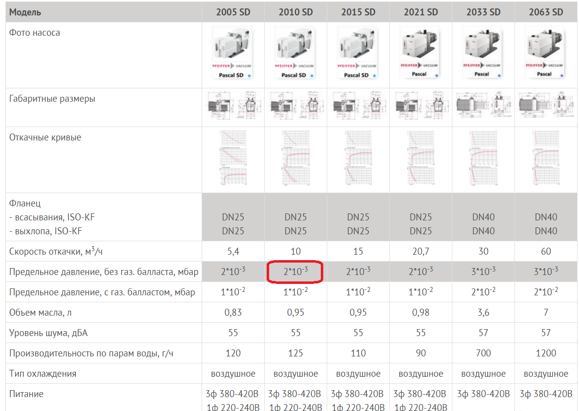

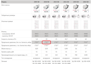

01.png (2749 просмотров) <a class='original' href='./download/file.php?id=164992&sid=1e2a7d6427fa377b8a69bad2e9892e93&mode=view' target=_blank>Загрузить оригинал (177.92 КБ)</a>
02.png (2749 просмотров) <a class='original' href='./download/file.php?id=164993&sid=1e2a7d6427fa377b8a69bad2e9892e93&mode=view' target=_blank>Загрузить оригинал (50.16 КБ)</a>
А датчик по ссылке Re: вакуумный стол #35 я так понял от 100Па и выше.

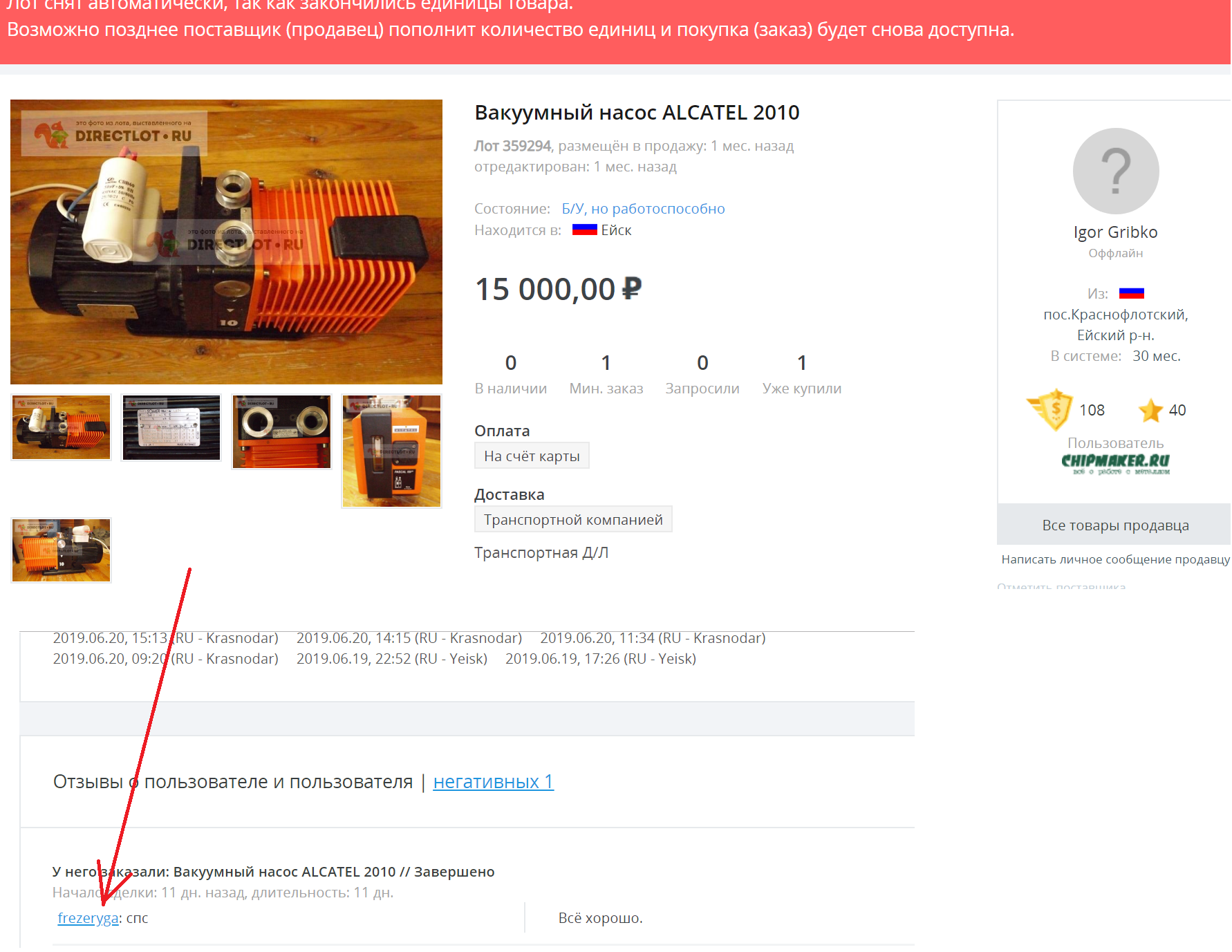

http://directlot.ru/lot.php?id=359294 аналогичный вакуумник.
molchec писал(а):Себе тоже вакуумный стол планирую
Стол формата А4-А3?
Re: вакуумный стол
Enot_1 писал(а):Разумеется
Аналогичнее некуда :hehehe:
01.png (2633 просмотра) <a class='original' href='./download/file.php?id=165006&sid=1e2a7d6427fa377b8a69bad2e9892e93&mode=view' target=_blank>Загрузить оригинал (1009.05 КБ)</a>
