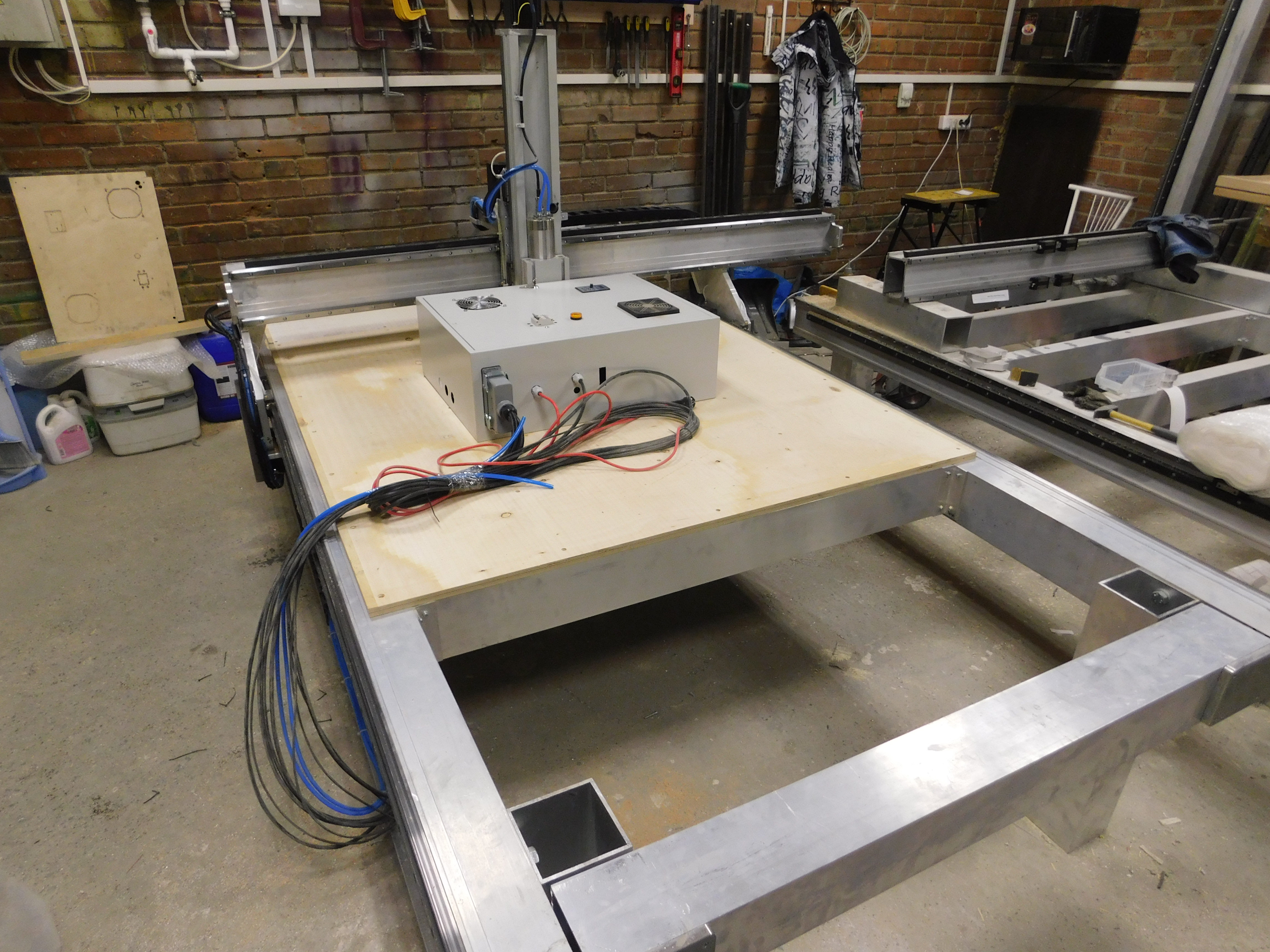

Наконец таки отдал "Комби-крупноформатник" заказчику. Впервые такой станок забирают самогрузом.
https://www.youtube.com/watch?v=J-sA4_H ... e=youtu.be
Видео с обработками панно и прочих художеств делать не стал, это уже никому не интересно. Потому решил сделать видео с замерами размеров.
https://www.youtube.com/watch?v=kNLfQ88 ... e=youtu.be
Не успел сделать полноценных красивых фото, потому что есть, то есть
DSCN0006.JPG (5659 просмотров) <a class='original' href='./download/file.php?id=171562&mode=view' target=_blank>Загрузить оригинал (4.21 МБ)</a>

Re: Крупноформатные ЧПУ станки CNC-Logic
Добавлено: 05 ноя 2019, 12:56
замерил, снял, за кадром там что то подкрутил и показал)))

Лучше всего начиная с замеров поставить видео на малую скорость воспроизведения. Если присмотреться, то увидеть показания шцируля можно. А так, конечно, получается будто я на дереве сотку поймал - я в такое и сам не поверю :hehehe:
Добавлено: 05 ноя 2019, 13:01
Samodelkin 88
CNC-Logic писал(а):Наконец таки отдал "Комби-крупноформатник" заказчику. Впервые такой станок забирают самогрузом.
Жусть! Как после такой кантовки с точностью будут обстоять дела и юстировкой?
Добавлено: 05 ноя 2019, 14:30
CNC-Logic
Сложный вопрос... Такой способ предложил сам заказчик. Он не строил воздушных замков по части этого станка и на его показатели точности смотрит вполне реально.
Ну не умею я заставлять "парить" в пространстве огромные станки :lol: Что тут сделаешь? Потому транспортируем либо так как на видео, либо 6-8 человек затаскивают его в грузовую машину и к заказчику.
Мой токарник кстати тоже грузили самогрузом и не только его. Таких видео в тырнете вагон.
Добавлено: 05 ноя 2019, 14:41
arkhnchul
там только станина уйдет. Как в цех поставят - поприкладывают правИло с уровнем строительным, горизонт примерно найдут, с боков ногами попинают, чтобы не клинило, и норм. Для большого раскройщика достаточно.

Таких замеров я не производил. Но не от того что лень или есть что скрывать.
Станки в этой теме собраны из экстудированного алюминиевого профиля. Посадочные поверхности под рельсы на несущих и портальной балке не пропылены. Единственное что я честно делал - это пропылил поверхности по рельсы и каретки на зетке.
Первое и самое главное на что я обращаю внимание - это лёгкость хода. Когда станок собран выравниваю перпендикулярность портала по концевым датчиками. Вертикальность хода шпинделя и его перпендикулярность. Проверяю
оси x и y чтобы по метровой линейке они проходили ровно 1метр. Да, это не идеал проверки, но уже хоть что то. Полученные цифровые значения по индикатора я не помню. И не вижу в этом смысла, тк станки я не позиционирую как высоко точные. При выставительных работах пытаюсь "выдавить" из конструкции тот максимум на который конструкция способна. Но о сотках я бы не стал вести речь
