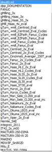

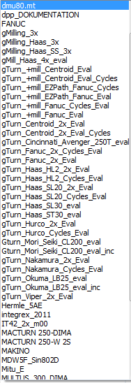

Парни привет. Возник вот какой вопрос. Как в Солиде "притулить" радиальную приводную головку к оси Х. Желательно две, что бы параллельно Х и параллельно Z.
Или какой постпроцессор выбрать из токарно-фрезерных.???
Паралельно Z получается, а вот по Х ни как.
Доступные в скрине.
Доступные в скрине.

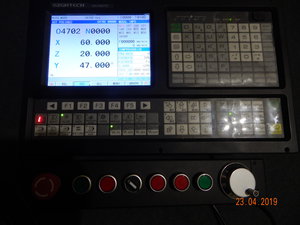

Заказал стойку с панелью А
Ждём......
Пока едет стойка, читаю мануал и жмакаю кнопки в симуляторе. УжОс, сколько инфы надо теперь закачать в свою бестолковку))))))
Молодцы кто придумал симулятор, потом и в живую проще будит.

Здравствуйте Приехали электроника и моторы.
Со стойкой разобрался за три дня. Работать легко и удобно!!!
Пока разбирался что как работает, научился писать код в ручную.
Настройка ужасно простая. Можно настраивать кучу параметров.
В общем пока доволен....
Чуть позже сделаю видио.

Нашёл решение?Лёха ибн ИВАНЫЧ писал(а): ↑ Как в Солиде "притулить" радиальную приводную головку к оси Х. Желательно две, что бы параллельно Х и параллельно Z.
Лёха ибн ИВАНЫЧ
- Кандидат
- Сообщения: 89
- Зарегистрирован: 23 дек 2017, 21:25
- Репутация: 16
- Настоящее имя: Алексей
- Откуда: ЛНР
- Контактная информация:
Re: Токарный ЧПУ из ТВ 3
Нет. Но искал слабо.Kupfershcmidt писал(а): ↑ Нашёл решение?

В принципе я нашёл. Хотя и не для Солидкам, но работать приводным инструментом по оси С (шпиндель) вполне можно.Лёха ибн ИВАНЫЧ писал(а): ↑ Нет. Но искал слабо.

Это хорошо. Возникнет нужда, закажу постпроцессор на стороне.Kupfershcmidt писал(а): ↑ В принципе я нашёл.
У меня стойка с осью Y

Ну это ещё проще, подредактировать готовый можно. Но заказать верный ход.Лёха ибн ИВАНЫЧ писал(а): ↑ У меня стойка с осью Y

У мня фануковский постпроцессор подходит. Возможно можно его подправить.Kupfershcmidt писал(а): ↑ подредактировать готовый можно

Я больше во Фьюжн постах разобрался, но надо глянуть. Ну и ещё можно посмотреть на похожие станки..типа Haas ST20Y и Doosan millturn fanuc. Просто попробуй свои детальки вывести через них.
