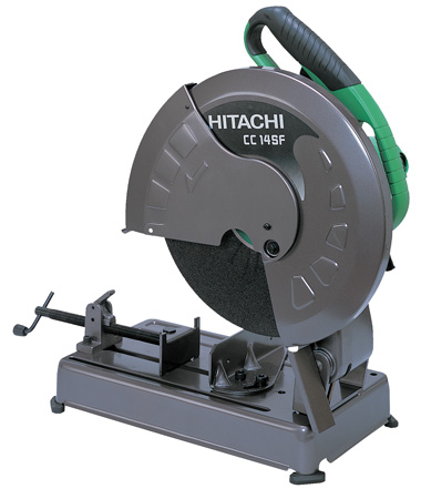

О я же так и не написал по результатам.
Итак, была преобретена вот такая замечательная отрезная машина Hitachi
Технические характеристики:
Диаметр прутка 65 мм
Диаметр трубы 120 мм
Фасонная сталь 130х130 мм
Мощность 2000 Вт
Скорость на холостом ходу 3800 Об/мин
Габариты (ДхШхВ) 603х318х603 мм
Вес 16.5 кг
cc14sf_bf1.jpg (4472 просмотра) <a class='original' href='./download/file.php?id=15427&sid=260636cdcd22e745af70eb3dd4afe317&mode=view' target=_blank>Загрузить оригинал (98.35 КБ)</a>
Все в ней хорошо, но пылит и шумит. Один раз попробовал отплилть направляшки в офисе - Пыль потом убирал часа два. Причем она была просто везде.
Потом приходилось все пилить на улице. Теперь в цеху такой проблемы нет :D.

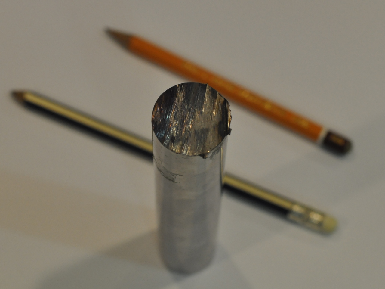

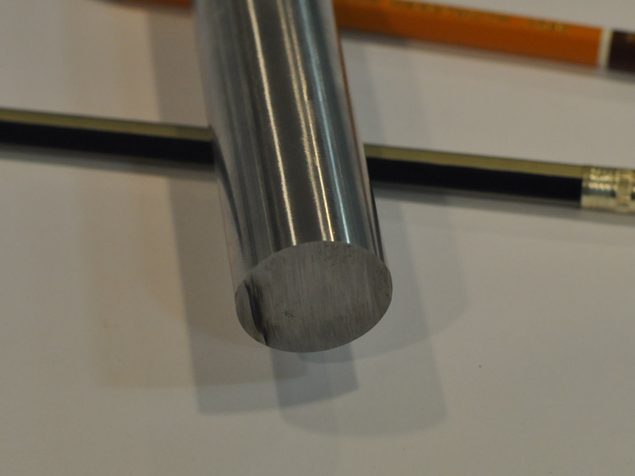

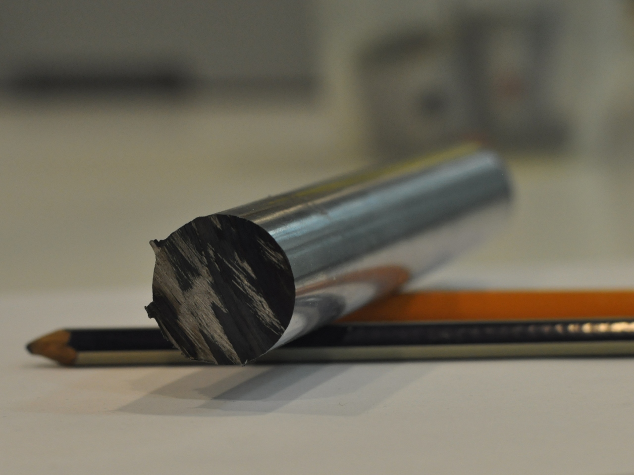

По дискам взял на пробу алмазный диск - результат огорчил. Пилит очень долго и плохо. На фото шилиндрическая направляющая 25мм. Пилил наверное минут 5. Диск был диаметром 200мм от производителя Практика.
Рез получился сильно кривой и шероховатый. Сказывается отсутсвие опыта работы и долгое время реза.
На фото плохо видно но вживую эти черные пятна красиво переливаются синим :freak:.
DSC_0639.JPG (4472 просмотра) <a class='original' href='./download/file.php?id=15432&sid=260636cdcd22e745af70eb3dd4afe317&mode=view' target=_blank>Загрузить оригинал (358.94 КБ)</a>
DSC_0640.JPG (4472 просмотра) <a class='original' href='./download/file.php?id=15431&sid=260636cdcd22e745af70eb3dd4afe317&mode=view' target=_blank>Загрузить оригинал (325.31 КБ)</a>

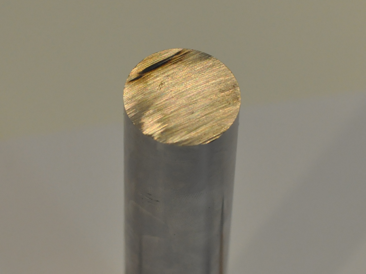

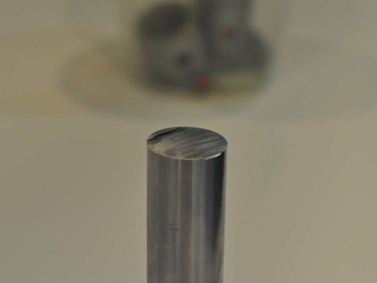

Затем попробовал диск, который шел с отрезной машинкой - стандартный диск по металу. Результат гораздо лучше. Рез чище, поверхность гораздо лучше. В общем однозначный вариант - рез обычным образивным кругом.
DSC_0642.JPG (4472 просмотра) <a class='original' href='./download/file.php?id=15428&sid=260636cdcd22e745af70eb3dd4afe317&mode=view' target=_blank>Загрузить оригинал (341.97 КБ)</a>
DSC_0645.JPG (4472 просмотра) <a class='original' href='./download/file.php?id=15429&sid=260636cdcd22e745af70eb3dd4afe317&mode=view' target=_blank>Загрузить оригинал (304.28 КБ)</a>
DSC_0644.JPG (4472 просмотра) <a class='original' href='./download/file.php?id=15430&sid=260636cdcd22e745af70eb3dd4afe317&mode=view' target=_blank>Загрузить оригинал (382.32 КБ)</a>

Nick писал(а): однозначный вариант - рез обычным образивным кругом
Так и режем при необходимости :) Только обычной болгаркой.

Хех у меня такая же машинка. Диск алмазный он для камня, кирпича, бетона и прочего. Сталь резать нужно отрезным по стали каторый в комплекте, желательно водичкой поливать чтоб разрезаемый предмет не переколить.
aegis
Сообщения: 3115
Репутация: 1810
Настоящее имя: Михайло
Re: Как пилить рельсы и лиейные подшипники?
Сообщение aegis »
Nick писал(а):взял на пробу алмазный диск - результат огорчил
алмазом нельзя стали обрабатывать - карбон выгорает. если уж надо чтобы геометрию кромки держал (скажем для оптикошлифовального станка) то эльборовые круги надо использовать

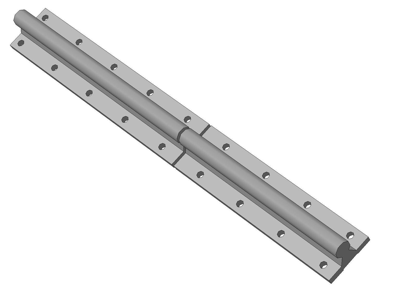

Надо увеличить ход по одной из осей. Можно ли таким образом соединить две рельсы параллельно?
Нет возможности заказать длинные рельсы, проблема с доставкой в наш город, её просто нет. Есть только почтой, а через неё больше метра не шлют.
