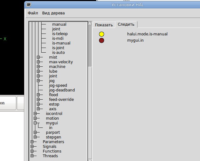

Добавлено: 19 сен 2012, 22:51
создаю пин в скрипте,к нему в хал файле пытаюсь прицепить halui.mode.is-manual
пин создается - а вот коннектится не хочет
если пишу в POSTGUI_HALFILE = mode.hal - загружается ,но не отрабатывает
а если HALFILE = mode.hal - то ошибка - нет такого пина "mygui.in"
может чего неправильно пишу??
		self.builder = gtk.Builder()
		self.builder.add_from_file(xmlname)
		self.window = self.builder.get_object("window1")
		self.halcomp = hal.component("mygui")
		self.halcomp.newpin("in", hal.HAL_BIT, hal.HAL_IN)
		panel = gladevcp.makepins.GladePanel( self.halcomp, xmlname, self.builder, None)
		self.builder.connect_signals(self)
		self.halcomp.ready()
вот весь скрипт:

Re: MyGUI
Добавлено: 19 сен 2012, 22:54
А как ты его в POSTGUI присоединяешь?
И скинь на всякий случай полный halcmd show
Re: MyGUI
Добавлено: 19 сен 2012, 23:00
Nick писал(а):А как ты его в POSTGUI присоединяешь?
я уже по всякому пробовал
и так:
net manual  halui.mode.is-manual    mygui.in
и в hal писал:
ав POSTGUI :
net manual   mygui.in

Re: MyGUI
Добавлено: 19 сен 2012, 23:10
     7  bit   OUT          TRUE  halui.mode.is-manual ==> manual
    12  bit   IN          FALSE  mygui.in
Т.е. halui подключился, а вот mygui.in - нет...
А если в консоле потом дописать:
halcmd net manual mygui.in
И ты halui.mode.is-manual в каком hal подключаешь?
Re: MyGUI
Добавлено: 19 сен 2012, 23:19
Nick писал(а):Т.е. halui подключился, а вот mygui.in - нет...
Да
Nick писал(а):И ты halui.mode.is-manual в каком hal подключаешь?
standard_pinout.hal
Nick писал(а):А если в консоле потом дописать:halcmd net manual mygui.in
так сработало:
Выделение(002).jpg (4030 просмотров) <a class='original' href='./download/file.php?id=7981&mode=view' target=_blank>Загрузить оригинал (53.24 КБ)</a>
а что бы это значило?????????
Re: MyGUI
Добавлено: 19 сен 2012, 23:25
Lexxa
есть вроде какая-то штука, чтоб дождаться загрузки gui а уж потом связи делать
Re: MyGUI
Добавлено: 19 сен 2012, 23:30
такое впечатление ,что POSTGUI файл вообще не отрабатывает
сейчас дописал в него абру-кадабру - все грузится без ошибок
а вот почему он не отрабатывает??
Re: MyGUI
Добавлено: 19 сен 2012, 23:36
Может он у тебя не правильно прописан или пути не прописанны... в консоли ничего не пишет?
A если написать POSTGUI = фылвоаждыва.hal будет ругаться ?
Re: MyGUI
Добавлено: 19 сен 2012, 23:43
nkp писал(а):такое впечатление ,что POSTGUI файл вообще не отрабатывает
# Single file that is executed after the GUI has started.  Only supported by
# AXIS at this time (only AXIS creates a HAL component of its own)
POSTGUI_HALFILE = test_postgui.hal
:thinking:
Re: MyGUI
Добавлено: 19 сен 2012, 23:44
Я так понял - только Axis поддерживает POSTGUI_HALFILE ?
Re: MyGUI
Добавлено: 19 сен 2012, 23:48
Да - точно!!
в gscreen автор отдельно прописал:
    postgui_halfile,inifile = Gscreen.postgui(app)
    print "INFO : Gscreen- postgui filename:",postgui_halfile
    if postgui_halfile:
        res = os.spawnvp(os.P_WAIT, "halcmd", ["halcmd", "-i",inifile,"-f", postgui_halfile])
завтра разберусь подробней......
