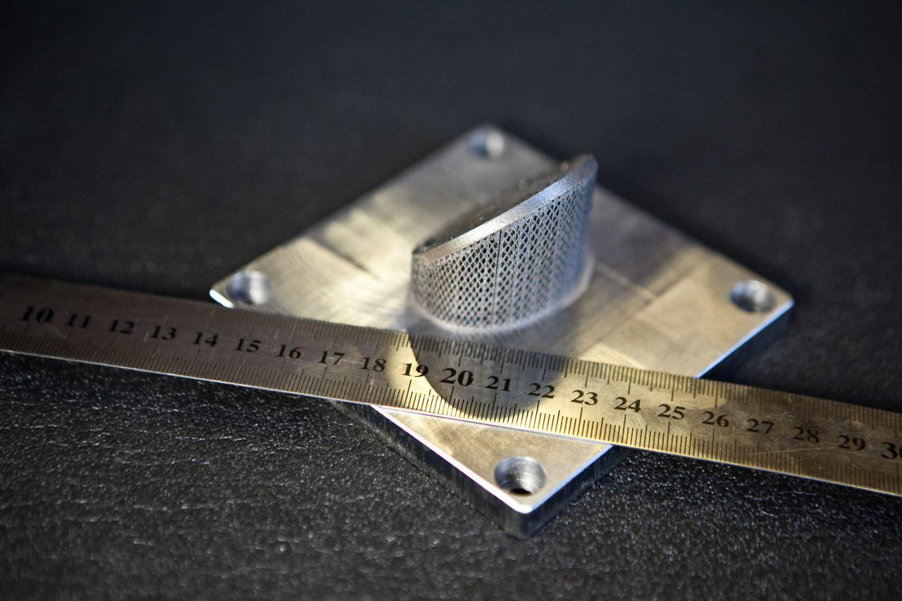

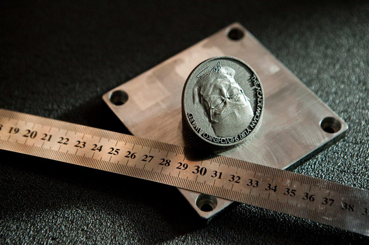

Напечатали на днях.
Поддержки вообще огонь! Тонкие и прочные. Таким же макаром можно сделать заполнение, или пористую структуру.
ЗЫ материал нержавейка.

Фотографируйте с линейкой, что бы оценивать размеры. Сколько времени на печать ушло?

Добавлено: 24 сен 2018, 15:54
Да, точно, мне самому интересно :)
А то я ее живьем не видел.

Фото с линейкой:

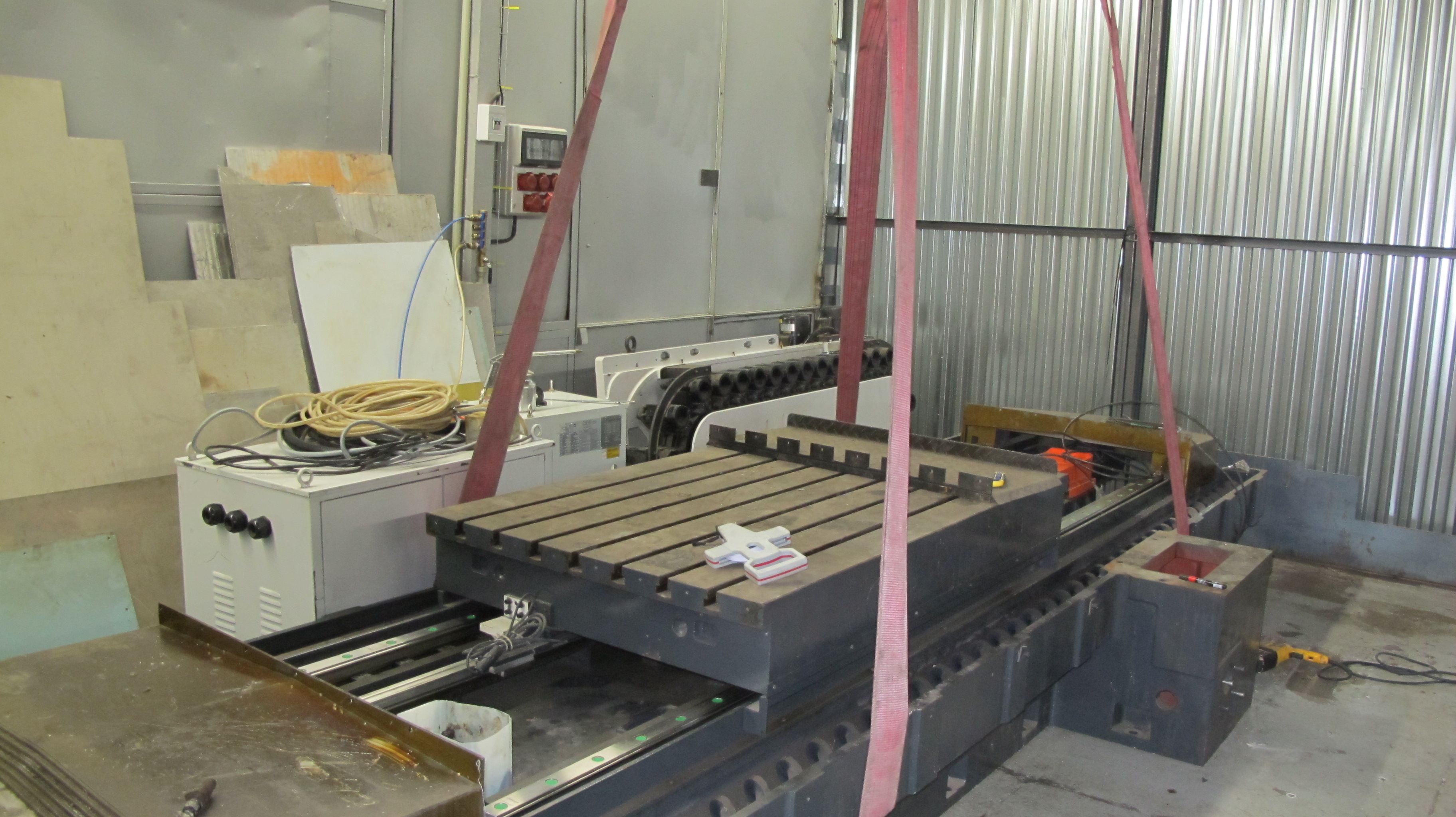

UAVpilot писал(а):Даже стало страшно спрашивать по состояние фрезерного... :freak:

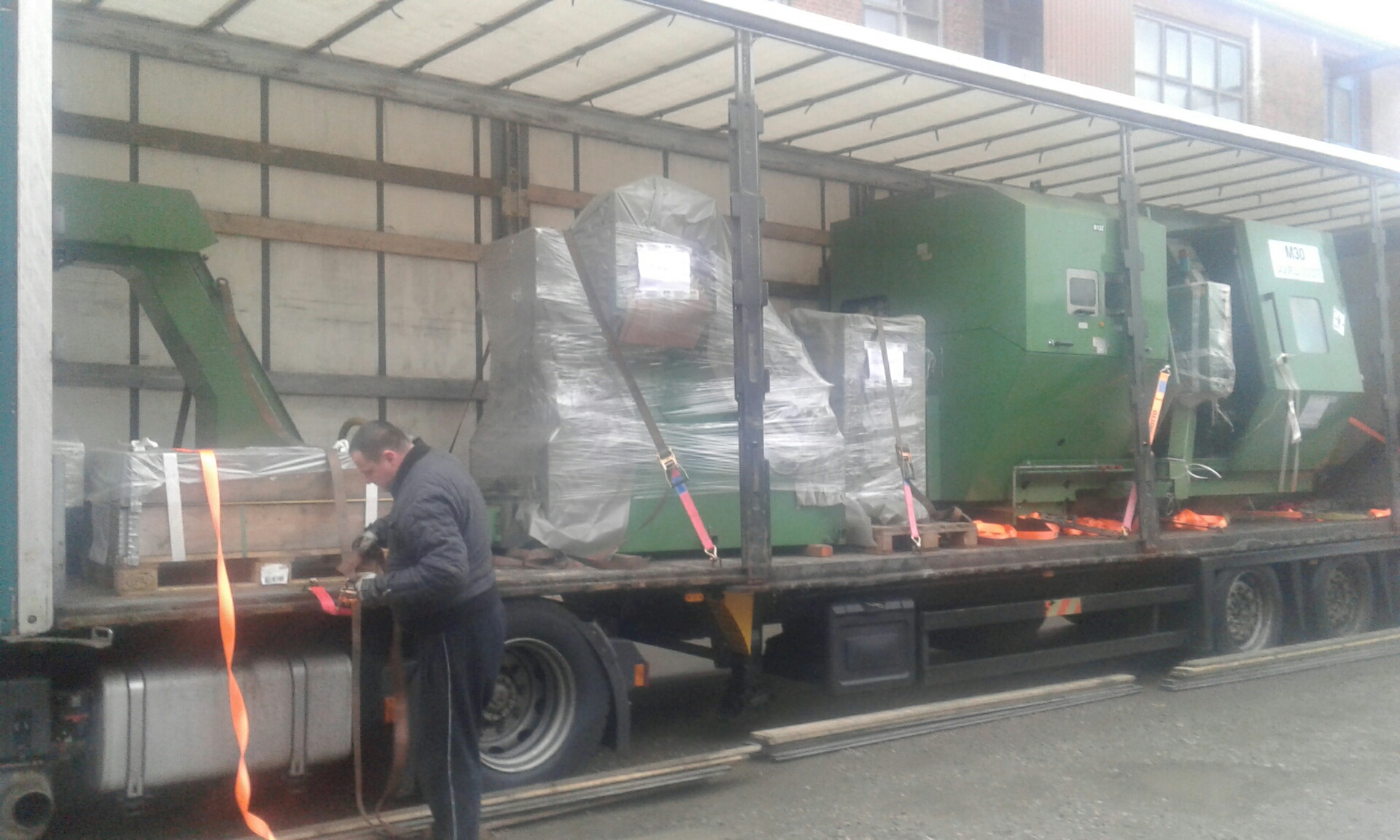

Безопасность в такелажных делах должна быть важнее всего. Я своим всегда говорю - хрен с ним с железом, новое добудем, если что не так пойдет . Смотрю, что бы не стояли между стенкой и станком при подъеме, проверяю правильность строповки, ну и много ещё чего. Вот с пол года назад разгружали последнего крупного поросёнка.
20180.jpg (7468 просмотров) <a class='original' href='./download/file.php?id=147052&mode=view' target=_blank>Загрузить оригинал (529.97 КБ)</a>
Для него варил специальную траверсу и покупали новые стропы (на каждой пришит паспорт с индивидуальным номером и допустимой нагрузкой) и прочий такелаж. Наверное только с десятой попытки смогли приподнять над фурой, пришлось облегчать примерно на полторы тонны прямо на машине.
Это он уже раздетый с отмытой и почти перебранной механикой.
IMG_3571.JPG (7468 просмотров) <a class='original' href='./download/file.php?id=147054&mode=view' target=_blank>Загрузить оригинал (1.14 МБ)</a>
