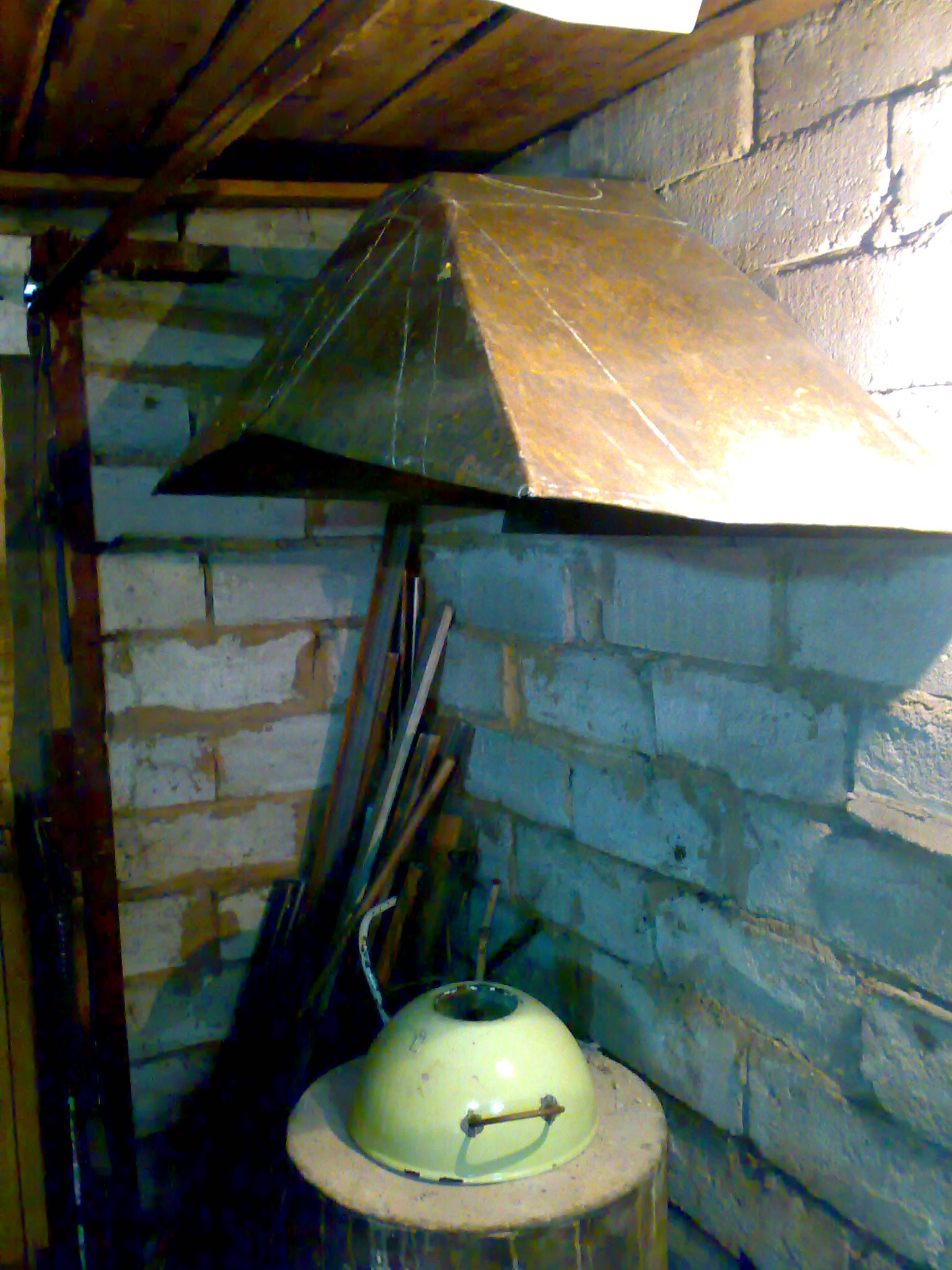

вот делал вытяжку над печкой
а то в прошлый раз угарел пипец башка трещала

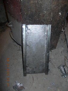

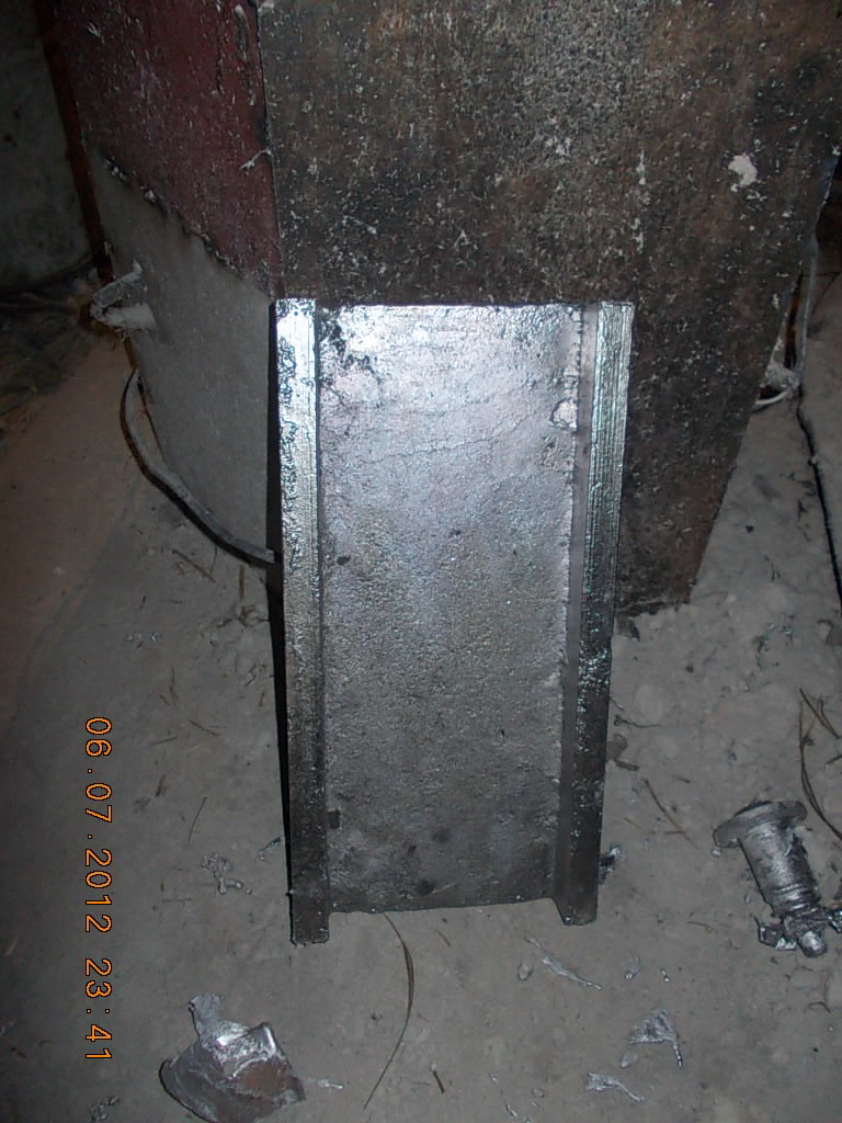

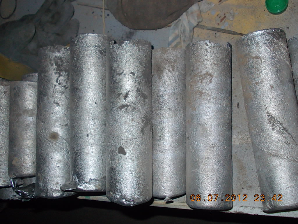

Так я отливаю колхоз.
Переплавил лом в чушки чтоб от мусора избавиться.
DSCN0786.jpg (4203 просмотра) <a class='original' href='./download/file.php?id=6343&sid=e28200c051135af46eaeda219b91c7e3&mode=view' target=_blank>Загрузить оригинал (237.77 КБ)</a>
Часть редуктора для ЧПУ станка. Отлито с запасом на обработку, а это стружка которая не переплавляется :cry:
DSCN0785.jpg (4203 просмотра) <a class='original' href='./download/file.php?id=6344&sid=e28200c051135af46eaeda219b91c7e3&mode=view' target=_blank>Загрузить оригинал (196.45 КБ)</a>
Земля (песок+30% глины+ воды как можно меньше чтоб держалась). А хочется чтоб красЯво было
