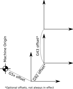

О, на счет диаметров, если мы тупо изменим scale оси X в 2 раза, то мы автоматически вместо радиусов будем работать с диаметрами?
На счет смещений не понял, ты написал стандартную процедуру, т.е.
T1M6
G43
G54
G0 X0
Что тебе еще надо?
Вообще смещения применяются последовательно:
(машинные координаты) -> (G54-G59) -> (G92) -> (G43). Итого три разных смещения, чего не хватает?

Re: AXIS экран (DISPLAY) - тонкая настройка
Давай-ка всё с начала.
Налаживаем новую деталь. Про ноль детали чпушка пока не в курсе, верно?
Вызываем инструмент, без всяких коррекций, касаемся детали.
Смотрим цифру по Х и Z.
Жмем задать отступ, открывается окошко. Вводим туда то число, которое отображается по соответствующей координате и выбираем при этом G5х систему координат, предположим, G54.
Повторяем процедуру для второй оси.
Таким образом мы задали смещение пользовательской системы координат G54.
Активируем G54
Теперь в этой системе координат надо задать отступ для инструмента относительно этой системы координат.
Нажав "задать отступ" мы сместим не инструмент, а всю систему координат относительно станочного нуля, что не есть гуд.
Смещать надо Тх относительно G54, а не от абсолютного нуля.
Вот что не вяжется в методе ТхМ6. Проблема в том, что этот Тх уже выбран и повторно его выбирать смысла я не вижу.
