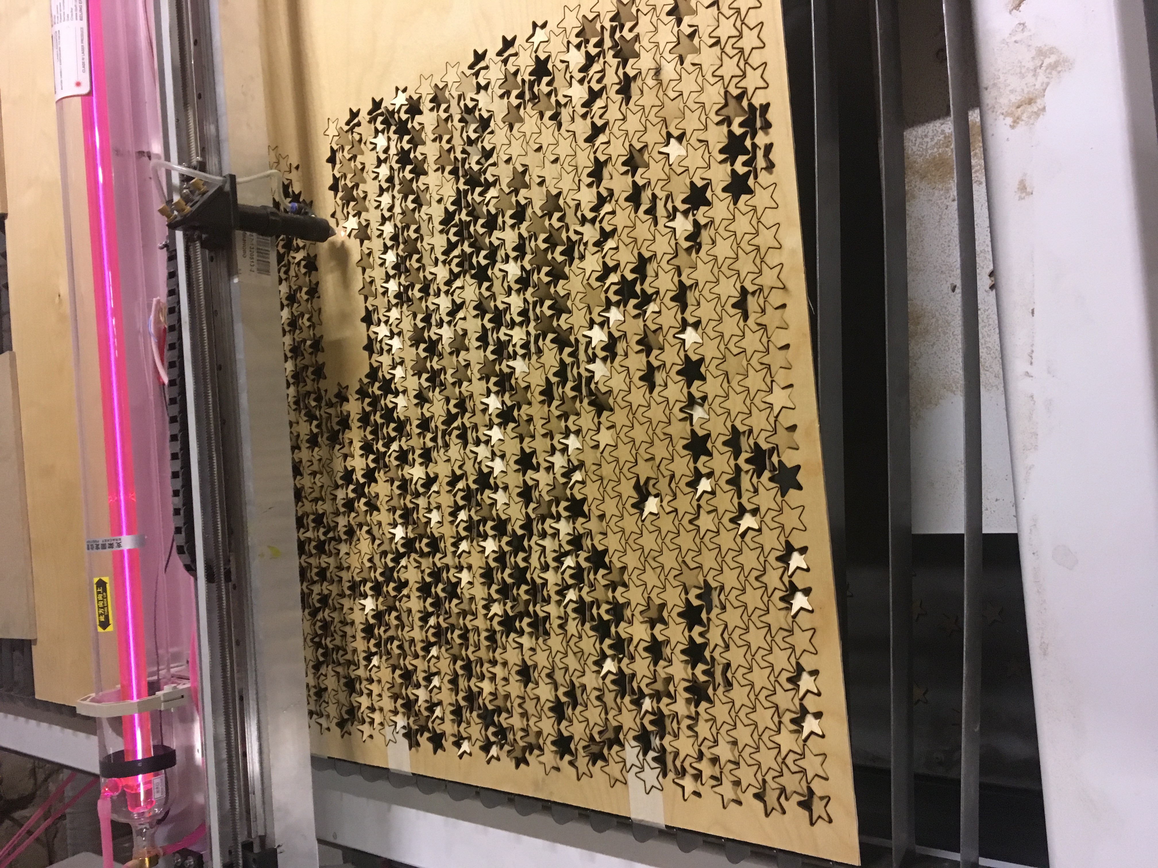

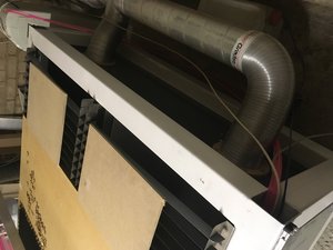

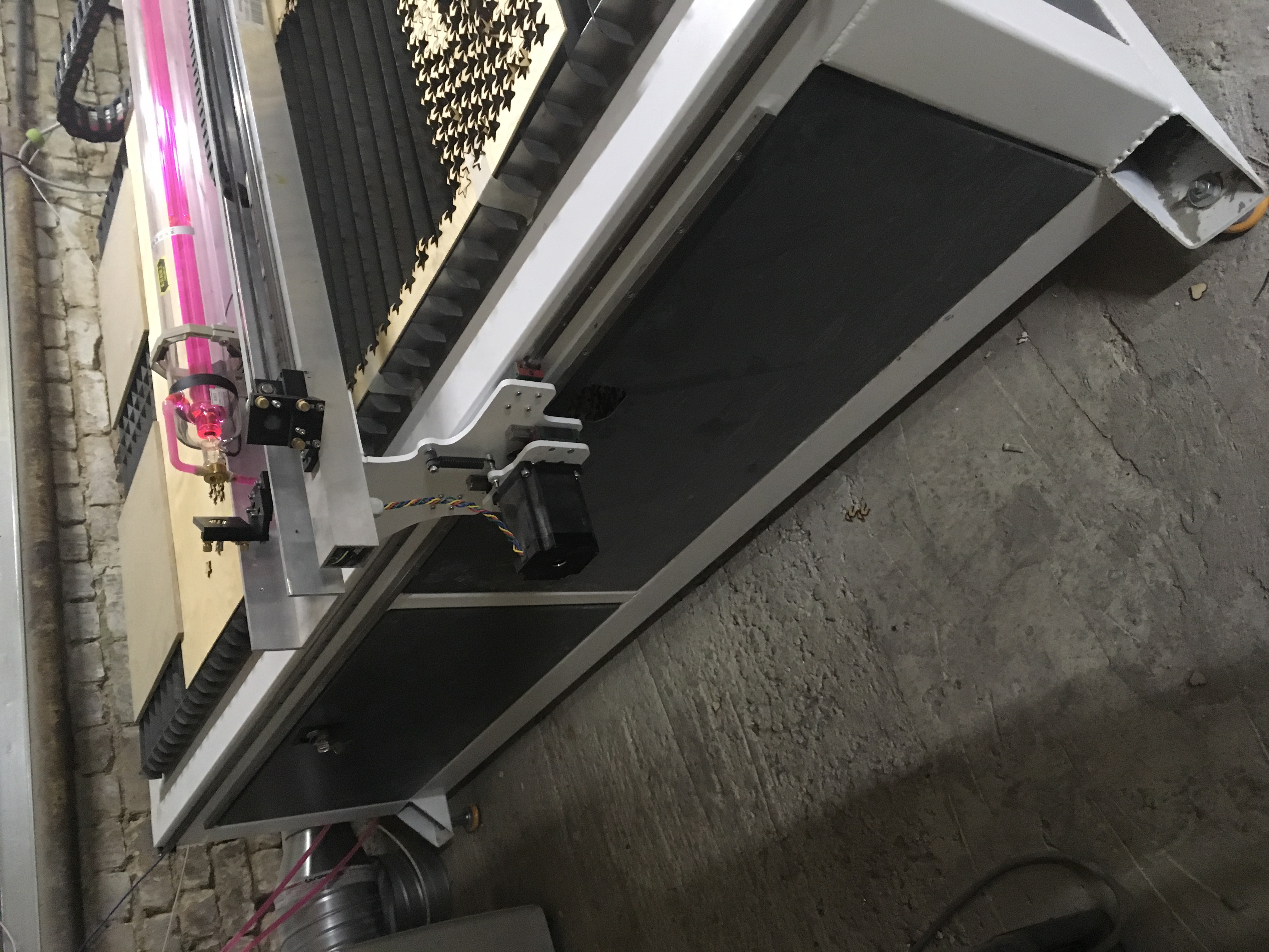

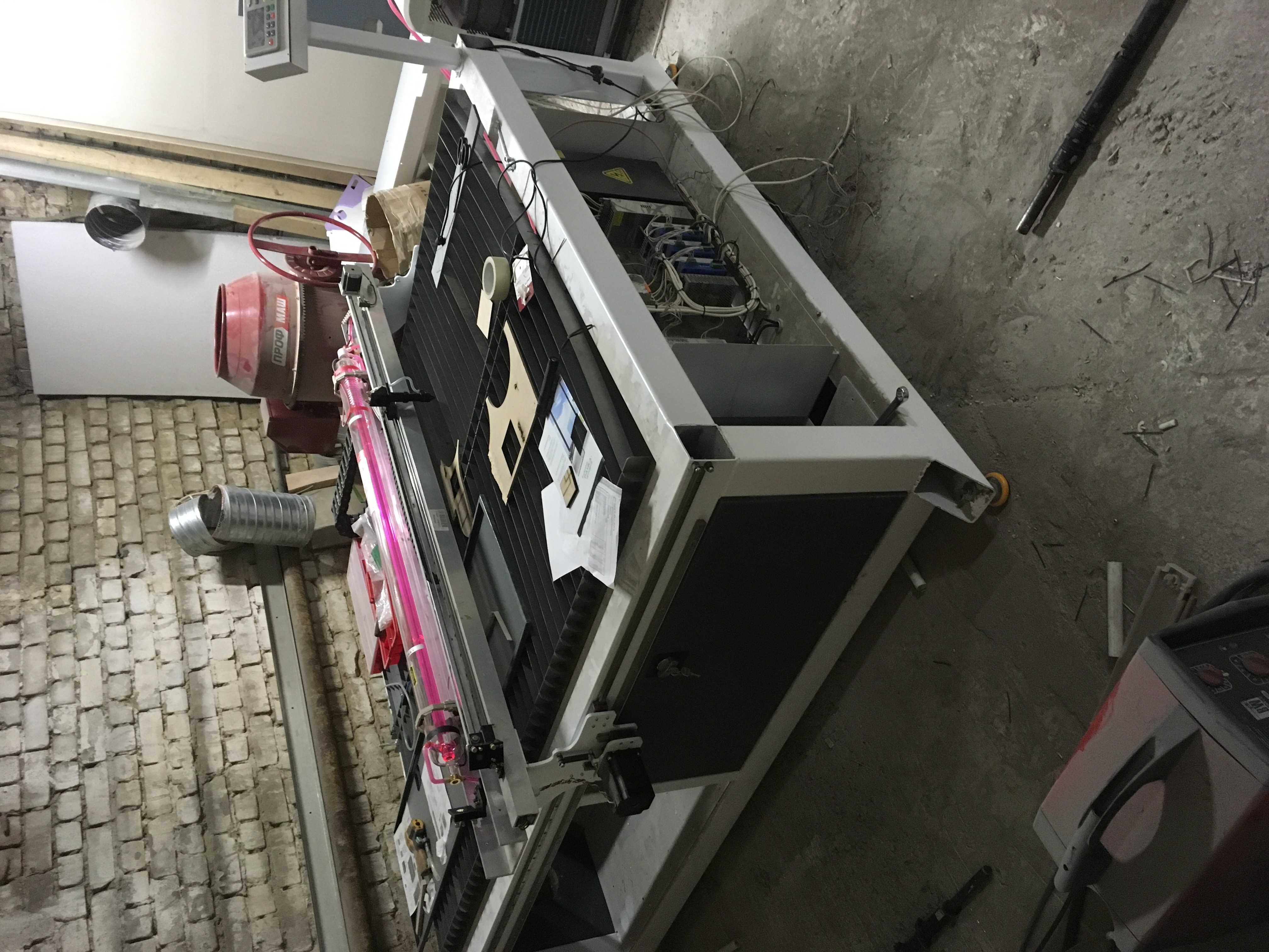

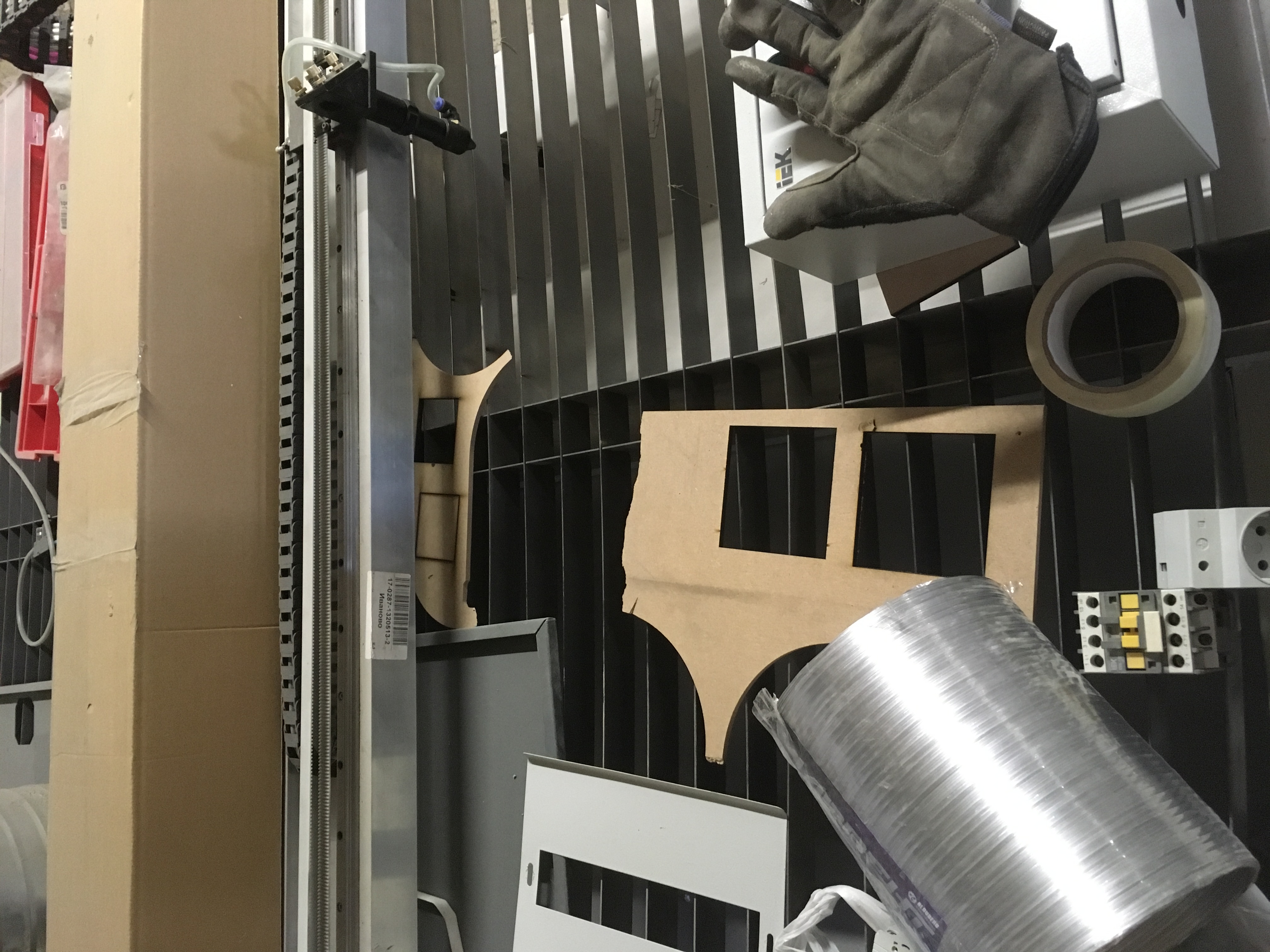

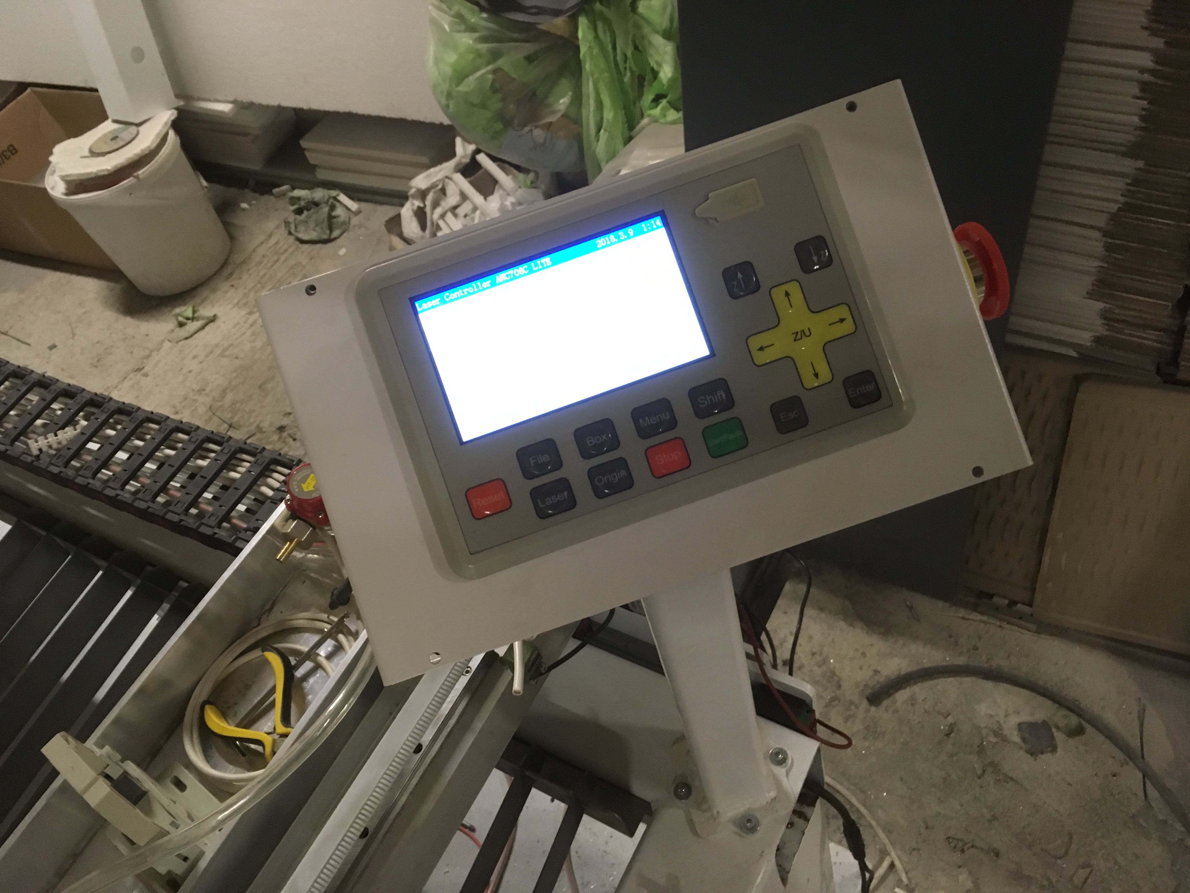

Фото лазерного станка
EEF4261E-21D8-4802-98D4-E48E70F226B6.jpeg (4807 просмотров) <a class='original' href='./download/file.php?id=134168&sid=b6ccfa0b9db764ca65c0e9920a7dcf7f&mode=view' target=_blank>Загрузить оригинал (1.77 МБ)</a>
AE6EE8A8-E757-42F2-BDC4-D727A0037EEA.jpeg (4807 просмотров) <a class='original' href='./download/file.php?id=134169&sid=b6ccfa0b9db764ca65c0e9920a7dcf7f&mode=view' target=_blank>Загрузить оригинал (1.85 МБ)</a>

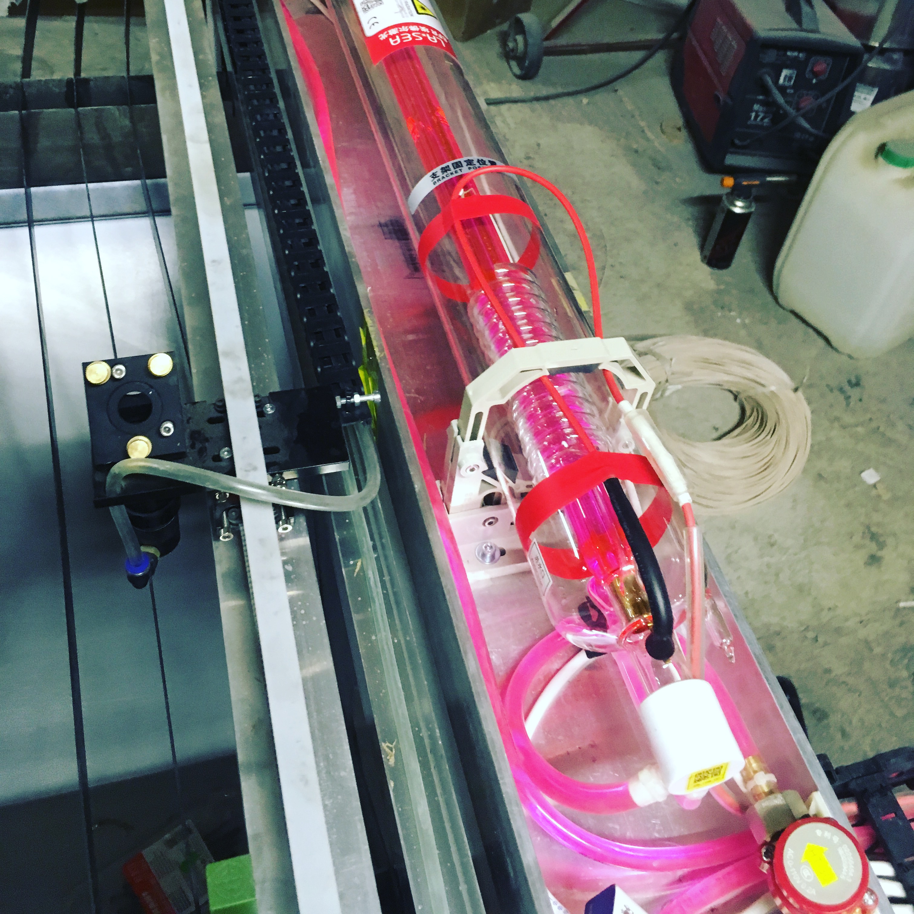

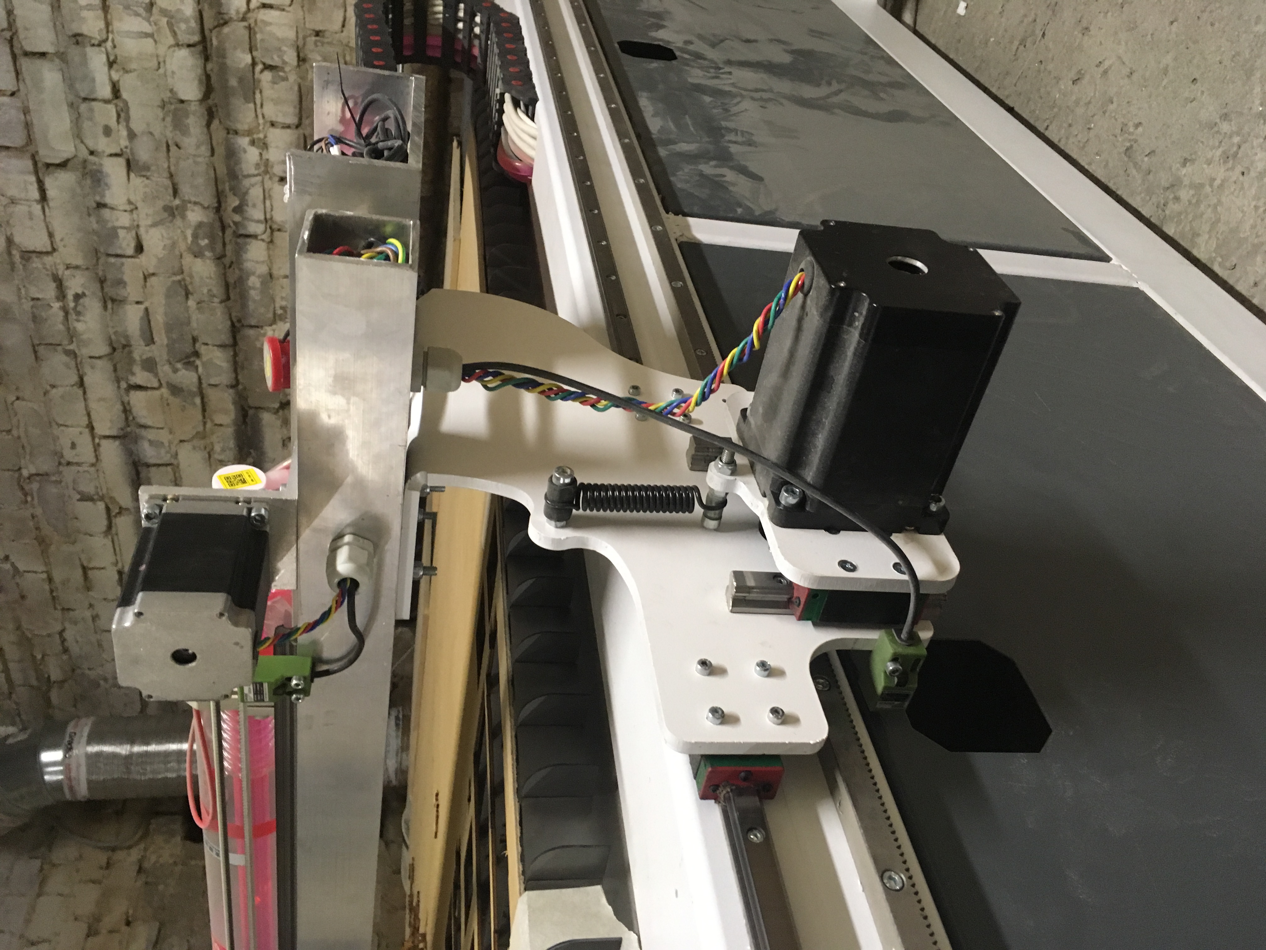

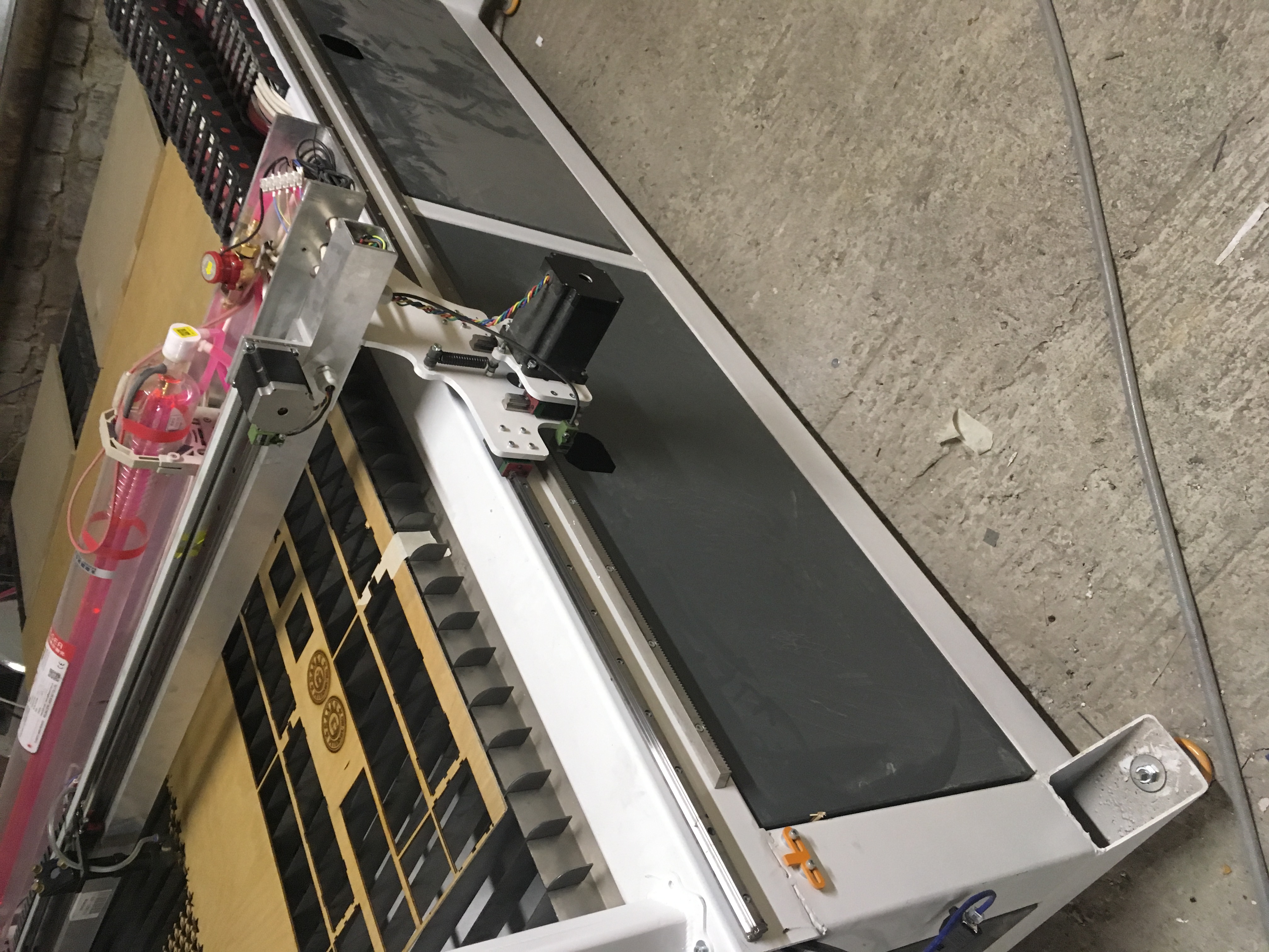

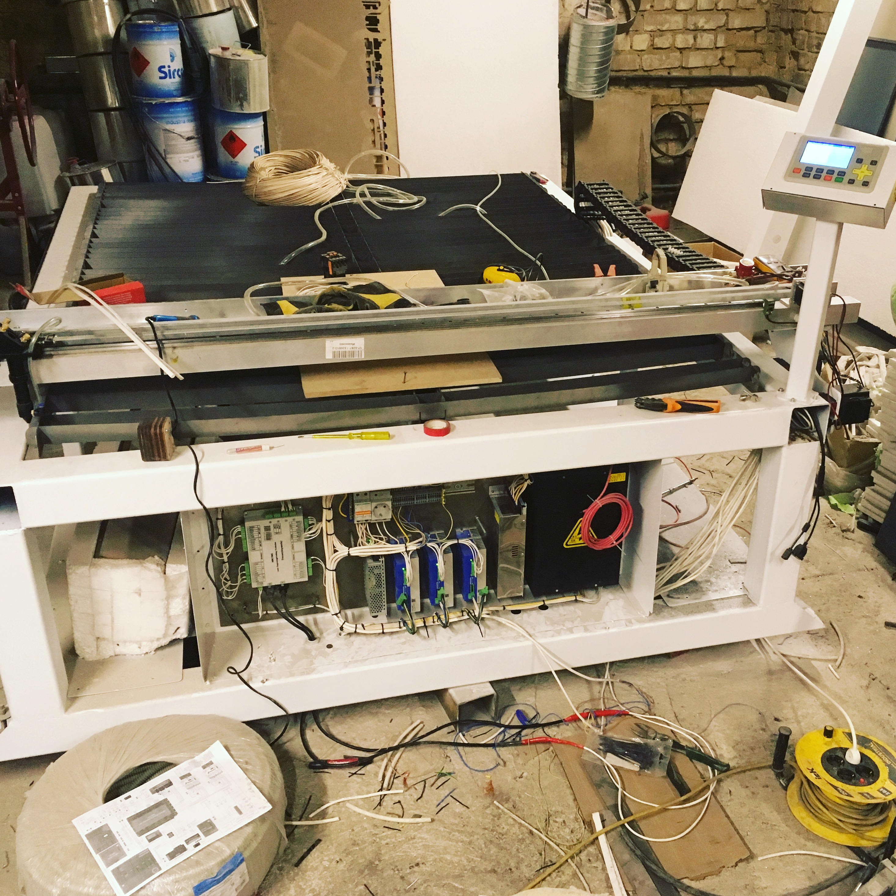

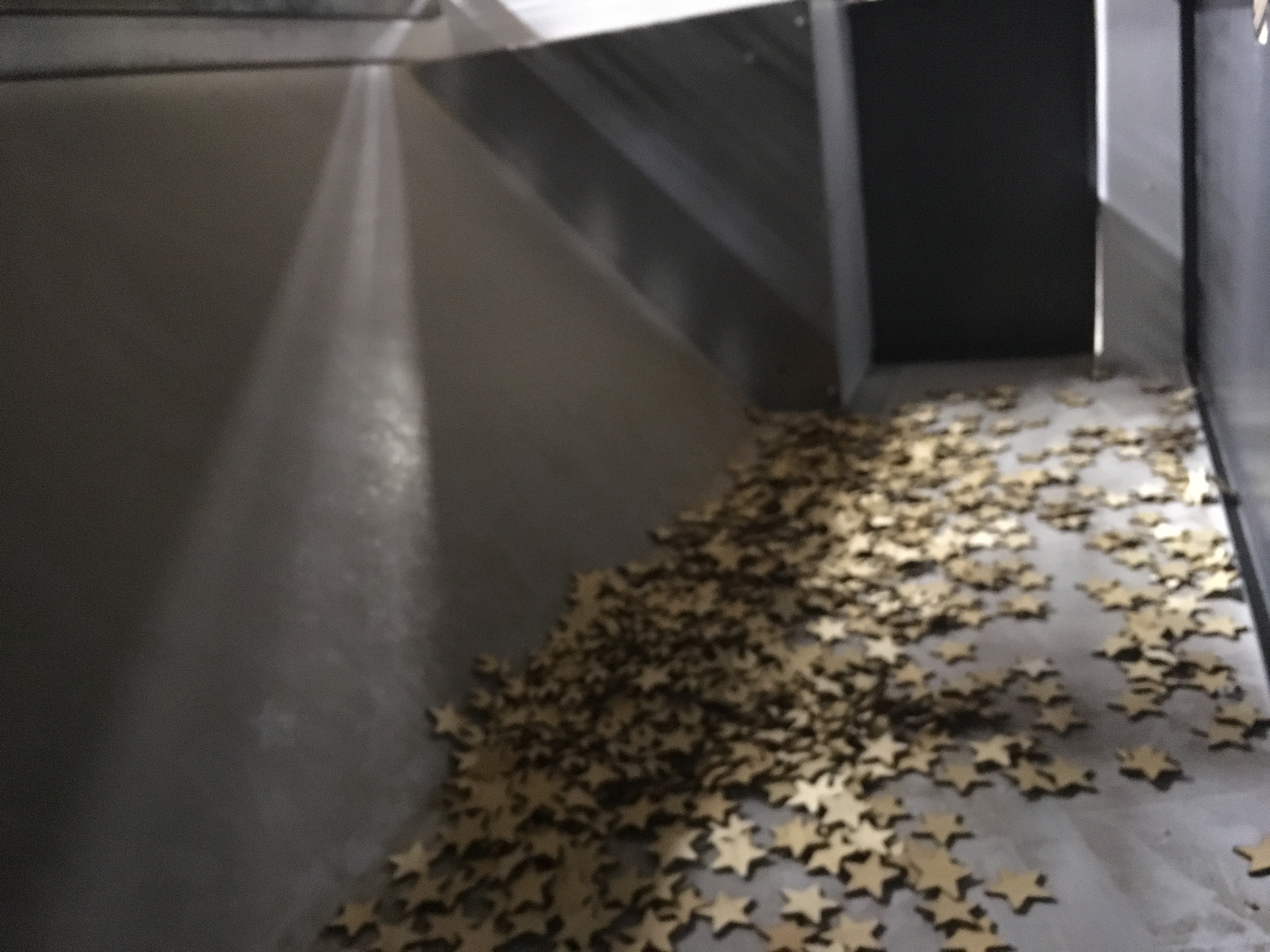

Ещё фото работ
5C96F5BD-C160-440A-B134-A746ED2F028F.jpeg (4718 просмотров) <a class='original' href='./download/file.php?id=135044&sid=b6ccfa0b9db764ca65c0e9920a7dcf7f&mode=view' target=_blank>Загрузить оригинал (1.72 МБ)</a>
75055A57-3AFF-43CE-A80E-D985E142AF6F.jpeg (4718 просмотров) <a class='original' href='./download/file.php?id=135045&sid=b6ccfa0b9db764ca65c0e9920a7dcf7f&mode=view' target=_blank>Загрузить оригинал (2.23 МБ)</a>
FDF9AC8D-89D3-49A6-A90C-1E1924AC7282.jpeg (4718 просмотров) <a class='original' href='./download/file.php?id=135046&sid=b6ccfa0b9db764ca65c0e9920a7dcf7f&mode=view' target=_blank>Загрузить оригинал (2.08 МБ)</a>

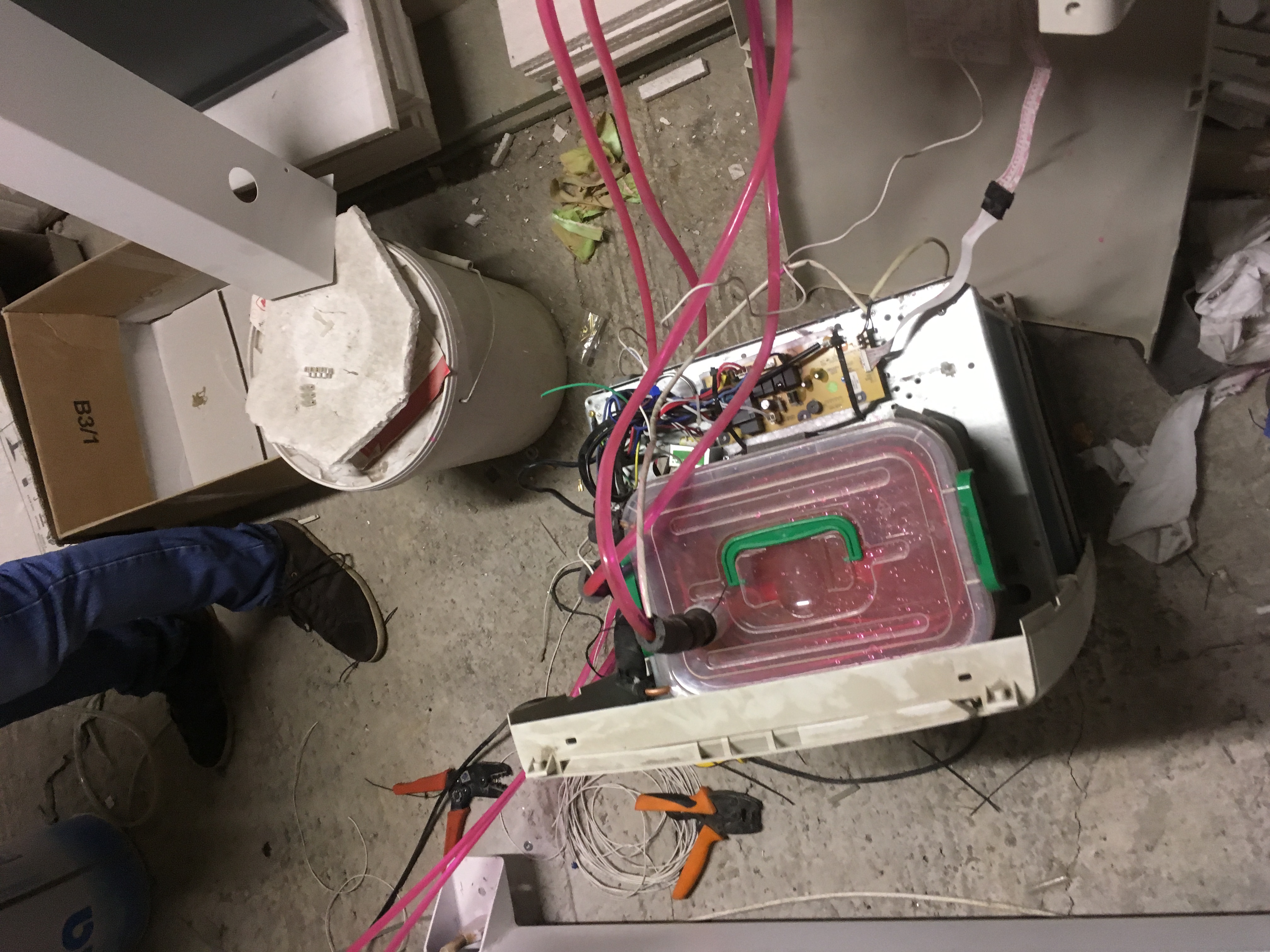

not4u писал(а):Ещё фото работ
не боитесь потерь мощности при использовании антифриза?
Мы строим лазеры!
drago-laser.com
нет ) а чего вдруг? температуру держу от 9 до 16 градусов в зависимости от влажности. в планах дополнительная линия на охлаждение переднего зеркала. и эксперименты с охлажением ниже 0

not4u писал(а):
При использовании антифриза мощность некоторых труб падает от 10 до 30 процентов. Физику не знаю, но с данным фактом сталкивался лично.

not4u писал(а):эксперименты с охлажением ниже 0
А это-то зачем? Чтобы труба лопнула от перепада температур?

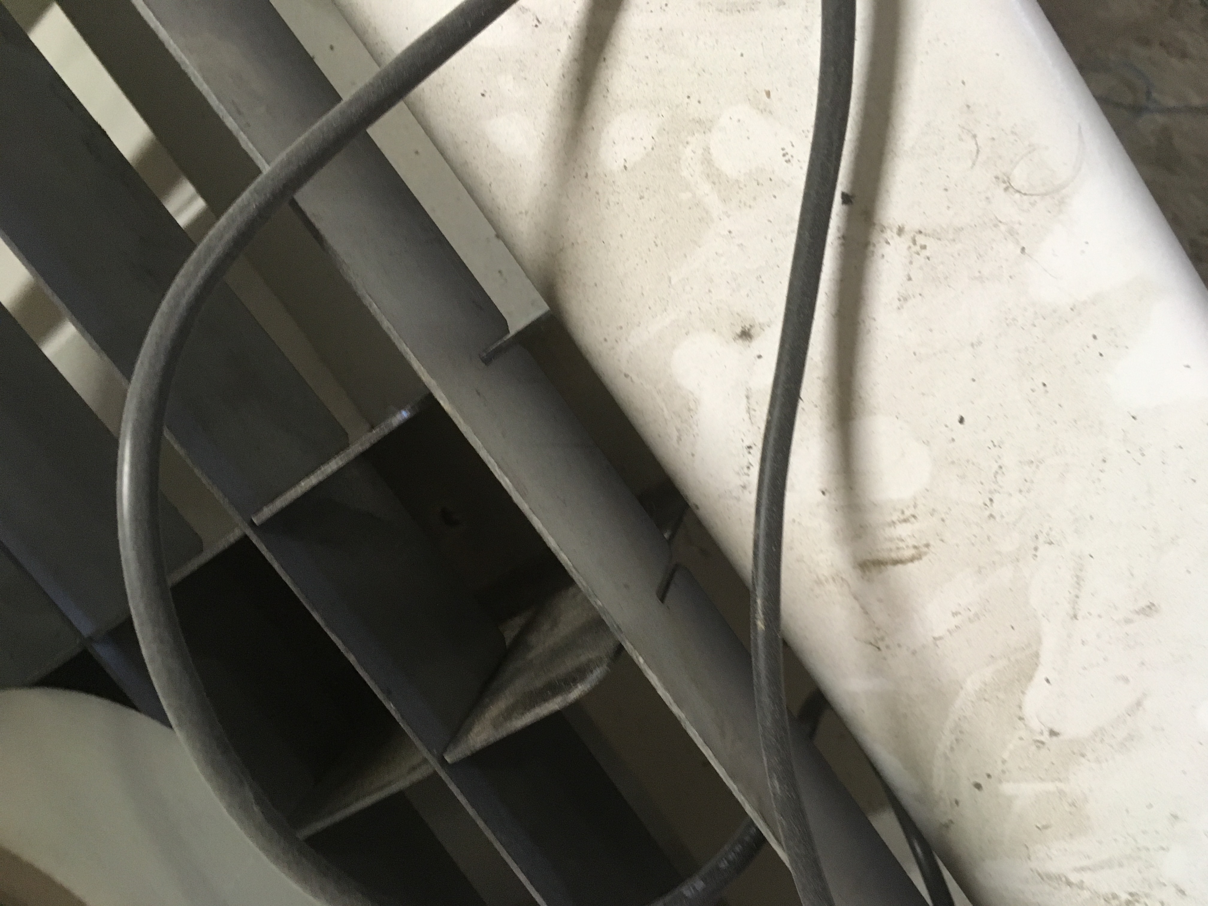

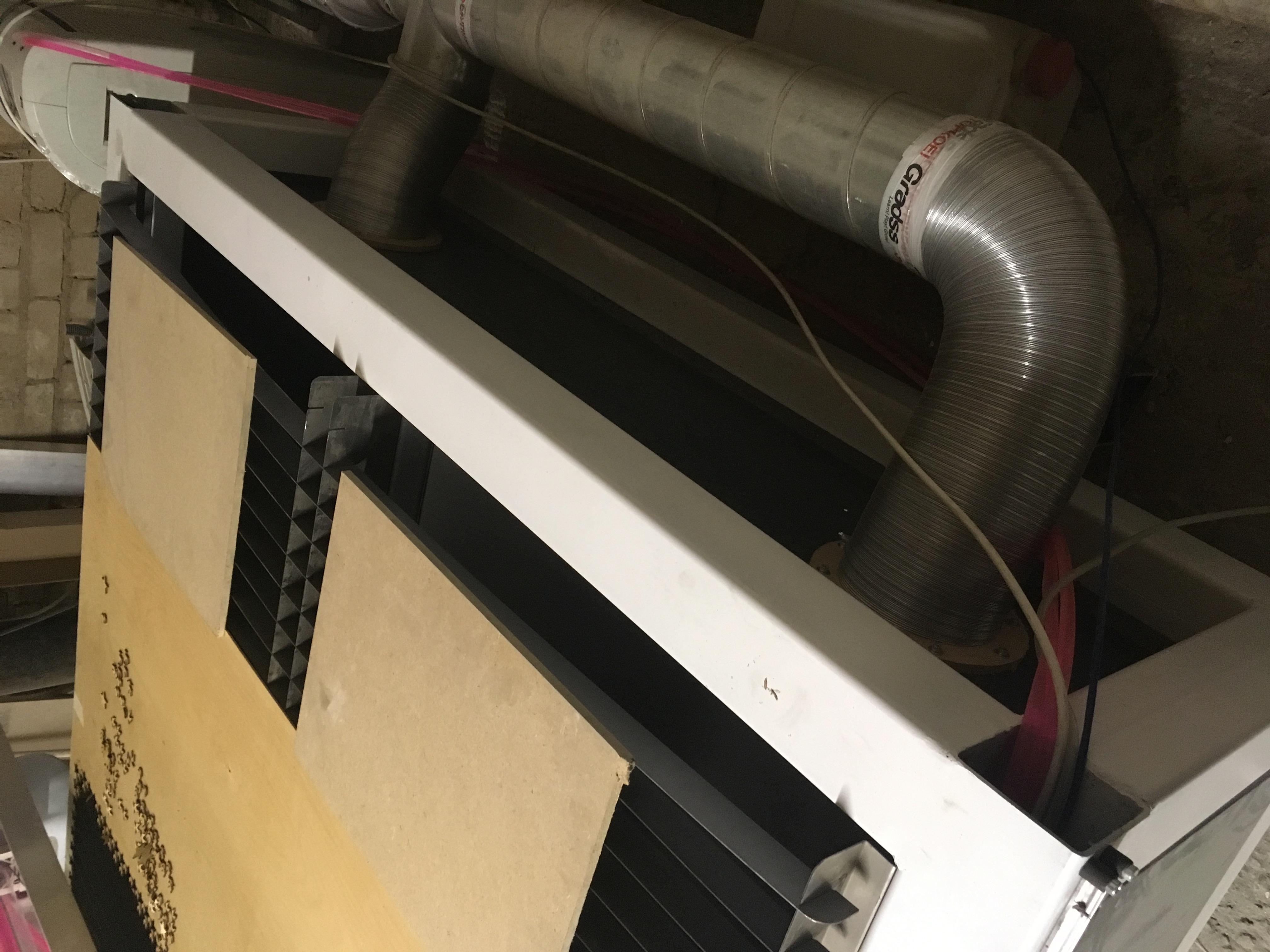

Фото дамелей
AE29FCCE-D93C-4D16-85AF-1B67FA3DCEA8.jpeg (4620 просмотров) <a class='original' href='./download/file.php?id=135134&sid=b6ccfa0b9db764ca65c0e9920a7dcf7f&mode=view' target=_blank>Загрузить оригинал (1.86 МБ)</a>
0B3A8848-2426-4C9A-9ABE-2BA2FD1F7D45.jpeg (4620 просмотров) <a class='original' href='./download/file.php?id=135135&sid=b6ccfa0b9db764ca65c0e9920a7dcf7f&mode=view' target=_blank>Загрузить оригинал (1.74 МБ)</a>
51654475-AE00-469B-AD90-3B686987F4B8.jpeg (4620 просмотров) <a class='original' href='./download/file.php?id=135136&sid=b6ccfa0b9db764ca65c0e9920a7dcf7f&mode=view' target=_blank>Загрузить оригинал (1.89 МБ)</a>

Какая толщина 2мм? На акриле будут следы при попадании луча на них..

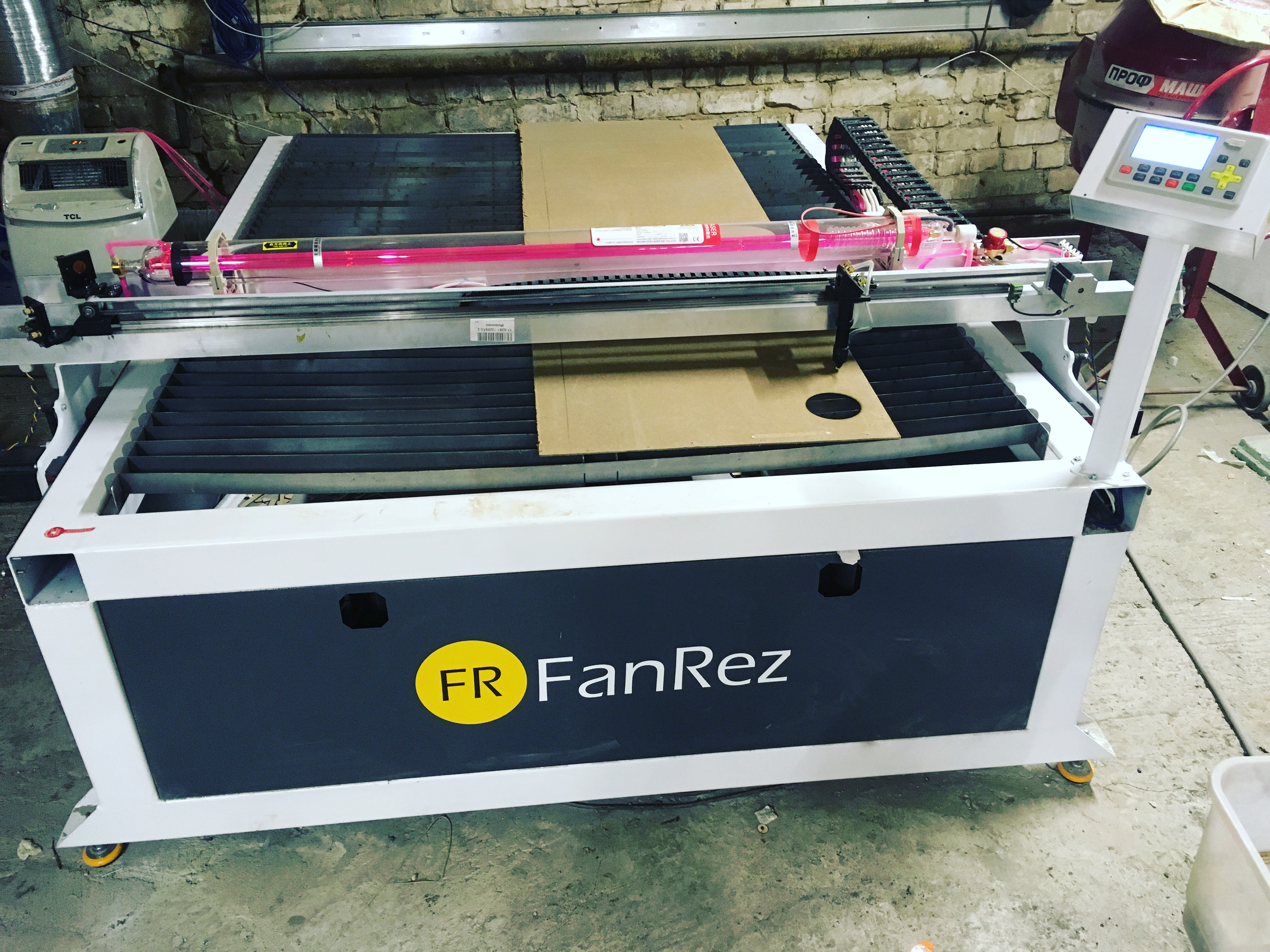

Забрендировал
F066FF80-FFC2-47BE-9087-D0553CD4EC30.jpeg (4443 просмотра) <a class='original' href='./download/file.php?id=135677&sid=b6ccfa0b9db764ca65c0e9920a7dcf7f&mode=view' target=_blank>Загрузить оригинал (2.3 МБ)</a>

смотрится прекрасно теперь главное что бы жил долго

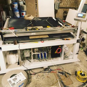

Ещё немного фото
92CB869B-E65F-43C4-8C18-D5140456D69D.jpeg (4357 просмотров) <a class='original' href='./download/file.php?id=135821&sid=b6ccfa0b9db764ca65c0e9920a7dcf7f&mode=view' target=_blank>Загрузить оригинал (2.53 МБ)</a>
219C80F2-2AAC-41E5-8A43-27B78E75F162.jpeg (4357 просмотров) <a class='original' href='./download/file.php?id=135822&sid=b6ccfa0b9db764ca65c0e9920a7dcf7f&mode=view' target=_blank>Загрузить оригинал (2.16 МБ)</a>
D706DEE8-7174-458E-9E32-263608FBB30D.jpeg (4357 просмотров) <a class='original' href='./download/file.php?id=135823&sid=b6ccfa0b9db764ca65c0e9920a7dcf7f&mode=view' target=_blank>Загрузить оригинал (2.05 МБ)</a>
36ABC801-6B16-4967-8F41-DAEF10C4401E.jpeg (4357 просмотров) <a class='original' href='./download/file.php?id=135824&sid=b6ccfa0b9db764ca65c0e9920a7dcf7f&mode=view' target=_blank>Загрузить оригинал (1.98 МБ)</a>
EC75F2DC-E9FF-42BA-BE19-C08F8C5D9A12.jpeg (4357 просмотров) <a class='original' href='./download/file.php?id=135825&sid=b6ccfa0b9db764ca65c0e9920a7dcf7f&mode=view' target=_blank>Загрузить оригинал (1.83 МБ)</a>
16C04752-B89E-46FB-BBB7-41D730CA8418.jpeg (4357 просмотров) <a class='original' href='./download/file.php?id=135826&sid=b6ccfa0b9db764ca65c0e9920a7dcf7f&mode=view' target=_blank>Загрузить оригинал (2.2 МБ)</a>

Валерий85 писал(а):Здравствуйте! Отличная работа. А у Вас чертежей не сохранилось данного проекта? Очень хотелось бы повторить.
Все делал из головы. Разве что в 3D гнул экраны двери и крышку. Может есть желание купить? :)

Shaitan163Rus писал(а):видос работы на фанере есть? во сколько всё обошлось? сталь режет?
Сталь не пробовал. Кислорода нема. Бюджет около 200к
