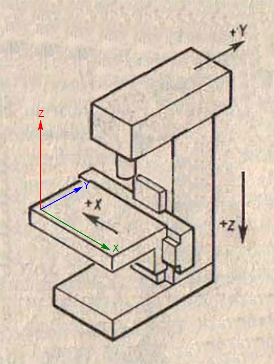

а для У при максимально задвинутой консоли и срабатывании датчика при максимальном задвигании?
MIN_LIMIT=0
MAX_LIMIT=270
HOME= 0
HOME_OFFSET= 1
так получается?

"Задвинутой" - это самое заднее положение шпинделя? Когда он над дальней от оператора стороне стола? Там должен быть MAX_LIMIT.

Сергей Саныч писал(а):Когда он над дальней от оператора стороне стола?
да, тогда какие хоме и офсет получаются?
Re: Ликбез
Фрост писал(а):тогда какие хоме и офсет получаются?
Это зависит от того, где будет стоять (точнее, в каком положении стола срабатывает) датчик HOME.
Для наглядности (ну, или чтобы еще больше запутаться :) ) нарисовал систему координат (машинных) на вашем станке.
axis.jpg (4865 просмотров) <a class='original' href='./download/file.php?id=133586&sid=85a5fe21a8f14e3b0552920ca475adec&mode=view' target=_blank>Загрузить оригинал (91.1 КБ)</a>

С направлением осей вроде все понятно, а вот с хомами туплю конкретно. Для просты будем считать срабатывание датчиков когда: стол в самом левом положении (шпиндель над правым краем стола), консоль задвинута (шпиндель над дальним краем стола), стол опущен вниз (максимальное расстояние до шпинделя)

Сергей Саныч писал(а):Вообще, привычней иметь все машинные координаты в диапазоне от 0 до MAX_LIMIT.
Привычней для кого? :)
И сразу второй вопрос: А какая тебе разница где 0 машинных координат, если все работы происходят в пользовательской системе координат? :)
Фрост писал(а):Для просты будем считать срабатывание датчиков когда: стол в самом левом положении (шпиндель над правым краем стола), консоль задвинута (шпиндель над дальним краем стола), стол опущен вниз (максимальное расстояние до шпинделя)
Делай 0 там, где шпиндель тебе не будет мешаться. :)
Re: Ликбез
Фрост писал(а): стол в самом левом положении
HOME_OFFSET = MAX_LIMIT
Фрост писал(а):консоль задвинута (шпиндель над дальним краем стола)
Фрост писал(а):стол опущен вниз (максимальное расстояние до шпинделя)
HOME_OFFSET = 0
Это при условии, что HOME(X,Y,Z) = (0,0,0) (самый распространенный случай).
При работе машинные координаты будут по X и Y всегда положительными, а по Z - всегда отрицательными.

Удобно, чтоб после хомления было так:
стол в самом правом положении, консоль задвинута (шпиндель над левым дальним краем стола), стол опущен вниз
Что тогда задать, если расположение датчиков
, короче на пределе плюсовых перемещений по рисунку

Сергей Саныч писал(а):Для наглядности (ну, или чтобы еще больше запутаться ) нарисовал систему координат (машинных) на вашем станке.
вот именно это и смущало :)
Re: Ликбез
Фрост писал(а):Удобно, чтоб после хомления было так:
Как говорится, "не запрещено".
X
HOME = MIN_LIMIT (то есть 0)
Y
HOME = MAX_LIMIT
Z
HOME = MAX_LIMIT (то есть 0)
HOME_OFFSET = MAX_LIMIT (то есть 0)
Вроде как так.
PS: Небольшое практическое уточнение: датчик должен находиться не на самом лимите, а
должно быть строго в пределах программных ограничителей (soft limits). То есть, MIN_LIMIT < HOME_OFFSET < MAX_LIMIT

По Y и Z в обоих строках получились MAX_LIMIT, так и надо, одинаковые?
Re: Ликбез
Фрост писал(а):По Y и Z в обоих строках получились MAX_LIMIT, кто есть кто? или так и надо, одинаковые?
Естественно, для каждой оси MAX_LIMIT свой (по Y 270, а по Z 0).
A с учетом "постскриптума" НОME_OFFSET должен быть чуток меньше (допустим, по Y 269мм, а Z -1мм).
