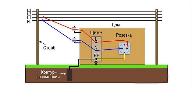

Для него, для отдельного дома или гаража в т.ч. гаражного кооператива
Из этого http://3dfuse.ru/?p=3184
Подходит только так
Схема заземления (2658 просмотров) <a class='original' href='./download/file.php?id=112690&sid=d4c8494c32e40a7893250161bdf24d6c&mode=view' target=_blank>Загрузить оригинал (21.4 КБ)</a>
Схема заземления
Всё остальное неправильно или не подходит, конечно кроме фоток.
Re: Очень нужна помощь с электрикой
Добавлено: 27 май 2017, 17:19
Naladchik
Rom327 писал(а): Ну так нарисуй абсолютно правильную схему!
От столба или шлейфа (2656 просмотров) <a class='original' href='./download/file.php?id=112691&sid=d4c8494c32e40a7893250161bdf24d6c&mode=view' target=_blank>Загрузить оригинал (35.66 КБ)</a>
На рисунке спрашивается «нужна ли тут перемычка?», красным цветом
Ему она не нужна, а именно противопоказана. Если у него есть своё заземление.
