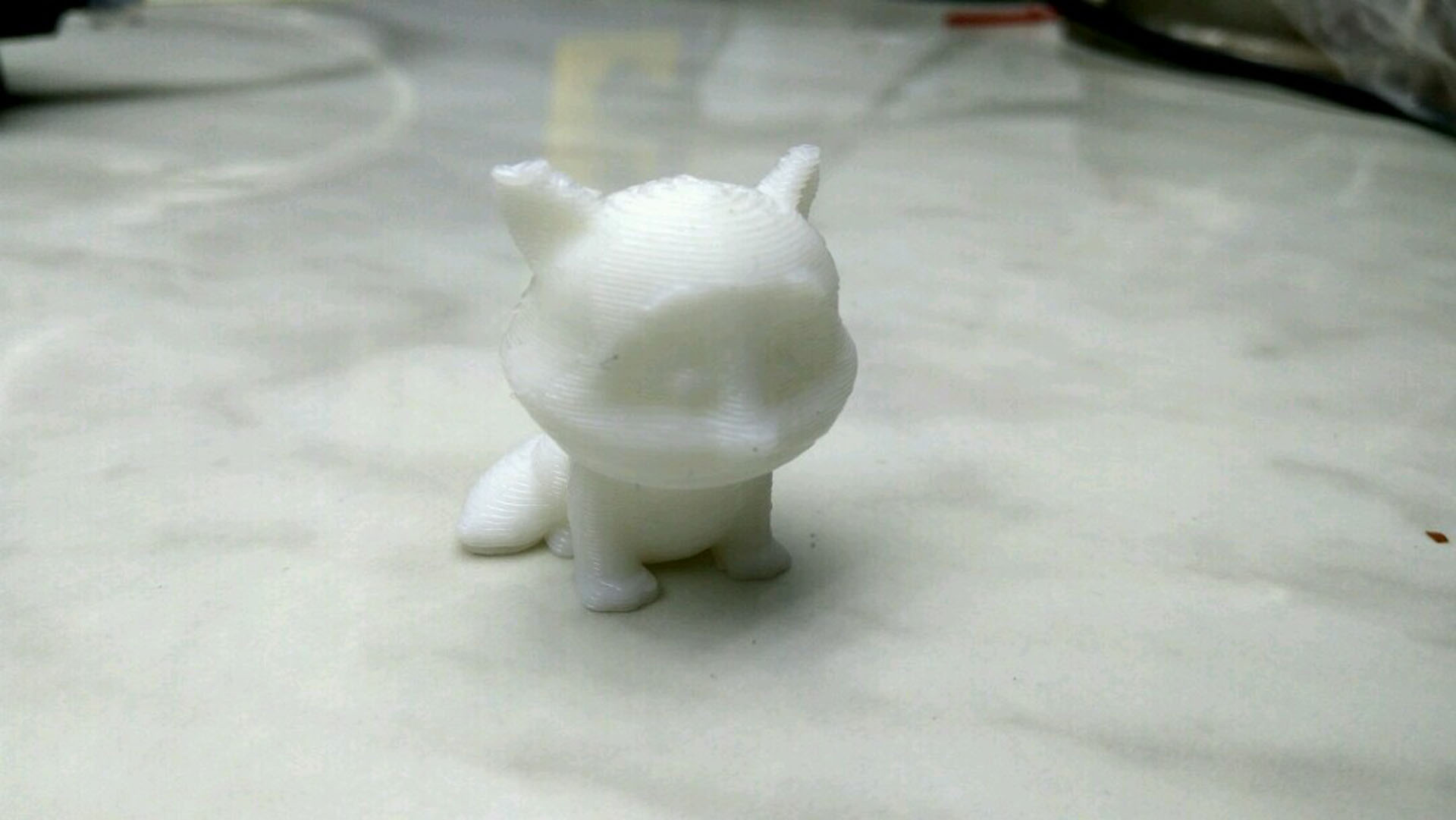

Собрал, включил.
1. Собирается легко по мануалу. Правда, в одном месте неверно указана последовательность сборки, пришлось разбирать собранный узел, чтобы собрать другой.
2. Пара болтиков были бракованные, но их избыток в комплекте это компенсировал :)
3. Крепление ремней идиотское, особенно по оси X :)
4. Был хреново обжат один провод в разъеме термистора экструдера, починил.
5. Клинит одна из гаек оси Z. С полуотпущенными болтами крепления гайки ходит нормально, с затянутыми - очень туго, двигатель не справляется. Открутил, посмотрел - шпилька в этой гайке почему-то стоит косо. Буду разбираться с этим завтра.
6. Скорости хомления по X и Y в настройках стояли слишком большие, оси аж бились об микрики при хомлении :)
7. В программах и их настройках для 3D-принтеров ни в зуб ногой, но методом ненаучного тыка импортировал пару .stl и пустил на печать. Прикольно :)
8. Тем же тыковым методом потыкался в меню принтера, настроил скорости.
9. Выставлять высоту стола, бегая по текстовым меню и двигая кнопками оси, совершенно не прикольно :) Стол действительно оказался выгнут по центру горбом где-то на 0.2 мм.

Вчера напечатал тонкостенную башенку высотой 10 см для определения оптимальной температуры из приведенной Вами статьи. Был очень удивлен результатами геометрии: при заданной длине сторон по 25 мм штангель на получившемся результате показал 25.04-25.06 мм по всем четырем сторонам и одинаковость диагоналей в пределах нескольких соток :shock: Я даже близко такую точность не ожидал, особенно по диагоналям :D Высота по факту вышла 10.1 мм вместо 10.0, но это уже сильно зависит от выставления столика. А вот по температуре непонятно, башенка выглядит совершенно одинаковой на всех слоях, при температуре экструдера от 210 до 177 градусов...
Chpok писал(а):Столик в ручную выставляешь?
Да, вручную. Этот принтер не имеет возможности автоматического выставления. Вроде бы есть сторонняя прошивка для этих принтеров с автоуровнем столика (SkyNet3D), но пока не буду заморачиваться. А позже может быть вообще попытаюсь подключить MKS SBASE 1.3 (лежит у меня уже давно) вместо родной платы, хотя как я понял, там есть свои сложности :)
На сейчас напечатал сопло кругового обдува (с третьей попытки :hehehe:), направляющую для филамента, пару мелких фигурок и подставку для телефона (куда ж без нее) :D Ну и метров 15 ушло на неудачи, пробы, калибровку экструдера.
Печатаю пока только PLA, самая лучшая прилипаемость получается на каптоновую ленту, на малярный скотч как-то не очень.

Да точность хорошая,у меня тоже где-то в сотку разбег
AndyBig писал(а):Да, вручную. Этот принтер не имеет возможности автоматического выставления.
Почему не имеет возможности? Что за плата,этого не могит быть.
PLA не пробовал пока только с АБСом начал справляться,у меня поле большое 700х400х700 где-то, с кинематикой типа Прюши ,мелочь получалась и на скотче малярном а вот детали более 50 мм гнулись и отваливались,сейчас в порядке ,буду подогрев столика увеличивать до своих размеров, а то у меня в углу стола МК2 200х200 стоит пока,был еще воблинг по Z ,убрал верхние подшипники стало нормально полосы ушли со стенок детали
