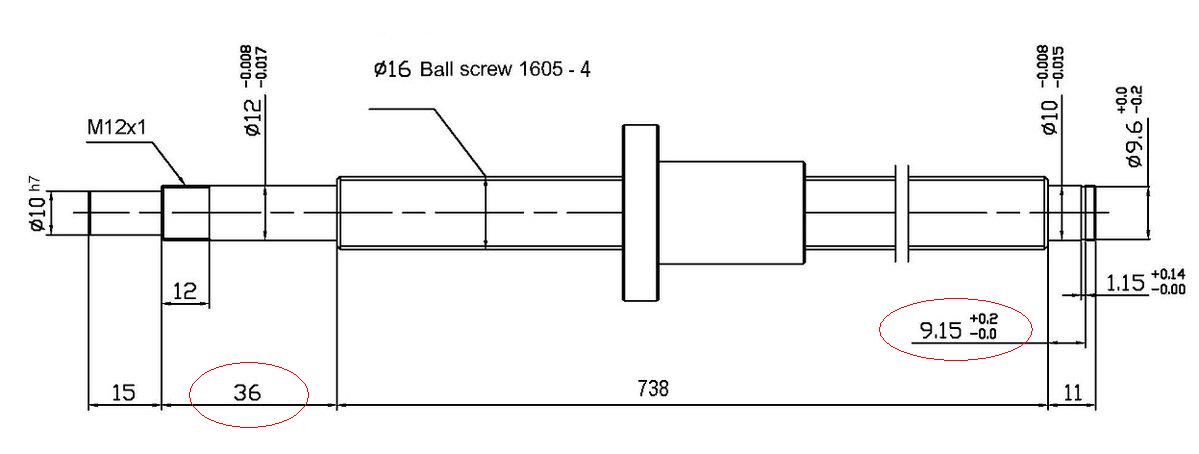

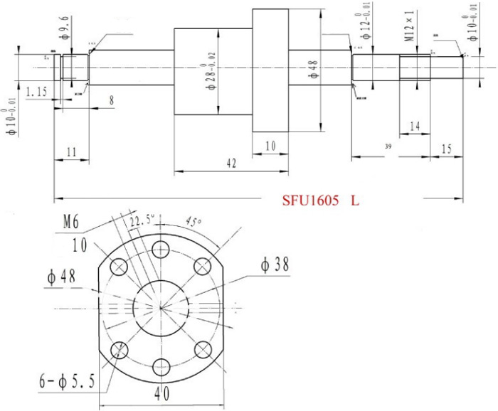

На какой сайт не зайду, везде разные стандарты разделки концов ШВП.
Подскажите какие размеры более оптимальны, чтобы можно было без проблем его установить и была какая то возможность натяжки/регулировки. Вот для примера нашел чертеж

sima8520 писал(а):Вот для примера нашел чертеж
Стандартная разделка под стандартные опоры ВК/BF... Вот только еще ни разу не видел на таких чертежах требований радиального биения шеек подшипников. Хотя бы относительно поверхности винта указать стоит, все равно по другому как правило не зажимают при проточке... А то так получишь от токаря "коленвал" и предъявить нечего будет.

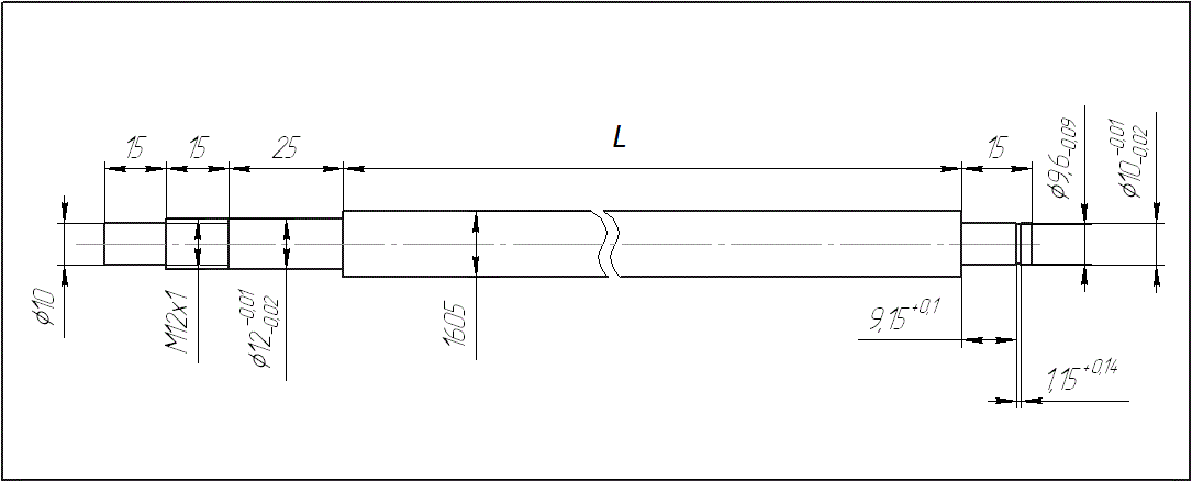

Я всегда делаю чертежи под конкретный случай. В качестве шаблона можете взять мои чертежи в папке с проектом.

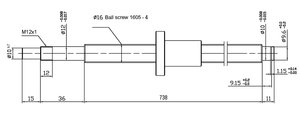

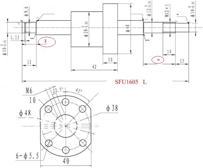

sima8520 писал(а):Подскажите какие размеры более оптимальны,
Например вот:

Re: Станок 600х400х150 мм
Меня как раз и волнуют вот эти цифры. Как я понимаю, винт между опорами должен немножко люфтить. Гайка на конце винта (сторона ШД) как раз для выборки этого люфта и натяжки ШВП
Я уже получил однажды такое. Сначала один токарь сделал, потом второй токарь переделывал работу первого. Потом я наждачной бумагой и шуруповертом лечил ШВП

sima8520 писал(а):А то так получишь от токаря "коленвал" и предъявить нечего будет.
А правильно сделать сможет шлифовщик. Нормальная разделка концов подразумевает шлифованные места под подшипники.
P. S. Судя по запросам мне иногда кажется, что все делают прецизионные станки. Раз такой точности хотят. На самом деле все гораздо проще. Нормально просто подогнать диаметр под конкретный подшипник. Что многие и делают не обращая внимания на все эти циферки.

shalek писал(а):P. S. Судя по запросам мне иногда кажется, что все делают прецизионные станки. Раз такой точности хотят.
Точности я не хотел (фанерный станок), я тупо хотел хоть как нибудь одеть подшипник на вал)))
После замера вала (10,2 мм) я понял почему у меня не получалось одеть подшипник, и вот эти две десятки я наждачкой и стачивал.
