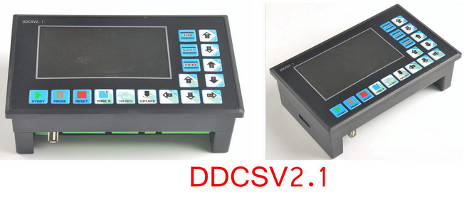

В DDCSV2.1 заменили PNP входы на NPN.
Вроде DDCSV1.1 больше не производится.

zhuravlevda
А видел кто в продаже именно DDCSV2.1? На Aliexpress, я так понял, есть только DDCSV1.1, хотя и ставят картинку от 2-й версии.

alexwalex
Получил сегодня свой DDCSV2.1. На железо установить пока нет возможности. Будут вопросы - пишите.

alexwalex
Брал на алиэкспресс. Четырехосевой с учетом купонов и кэшбэка вышел 152$.
Из того, что заметил: судя по координатам работают коды G41/G42
