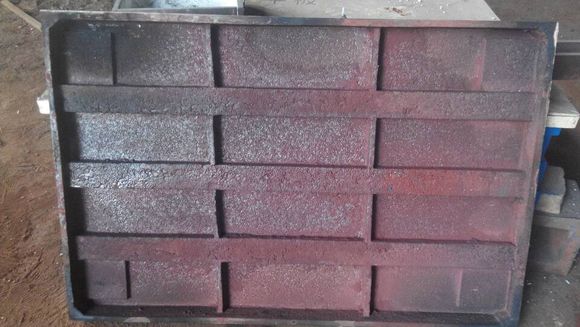

Я же писал, что весь проект - полный компромисс.
Плита хилая для серьёзного "внедорожника", потому и вес всего около 100 кг и цена такая.
Станина снизу.jpg (2488 просмотров) <a class='original' href='./download/file.php?id=104529&mode=view' target=_blank>Загрузить оригинал (40.28 КБ)</a>
