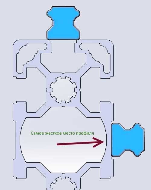

и самое неудобное в плане рельс там нафиг не сдался.
Re: ЧПУ рабочим полем А2
Это у дизайнеров главное, чтоб удобно и красиво, а у нас надо жёстко и надёжно
да жестко и надежно. потому рельс в случае балки портала надо ставить по краям чтобы максимально разнести каретки. в случае станины аналогично для минимизации длинны ног портала рельс надо выше ставить. какую конструкцию ни возьми но рельс в центре профиля между пазов ни тут ни там нафиг не уперся.
Если ставить рельс над Т пазом, то остальные Т пазы рядом надо замкнуть, хотяб шиной/полосой толщиной 2мм и спец болтами/гайками для профиля. Когда скручивается ряд профилей открытые боковые Т пазы замыкаются соседними профилями. А тут у нас крайний и замыкать надо вручную. Если непонятно о чем я, нарисую завтра..
ненадо ничего замыкать не усложняйте себе жизнь излишней теорией. если вам чемто мешают не используемые пазы то делайте из куска а не из профиля.
Твои проставки улучшат крепление, но спорим, что если замкнуть такими же проставками открытые пазы рядом, станет еще крепче?
ну станет на чучуть крепче и что дальше? я использую профиль для простоты изготовления станка и для дешевизны и то что он не идеален я вкурсе. зачем мне городить лишнюю слесарную работу чтобы получить какойто теоретический прирост? там где будет нужно крепче я поставлю профиль потолще и это в стораз проще и в итоге дешевле. там где нужно совсем хорошо я откажусь от профиля и сделаю из куска. вобщем весь смысл профиля в простоте и если все усложнять то смысл теряется.

frezeryga писал(а):я давал ссылку на свой проект скачайте покрутите там все уже придумано и в теме все описано.
да, я посмотрел и по теме прошёлся и станок покрутил. Только посмотреть как происходит крепление не педставляется для меня возможным, т.к. для этого надо оторвать, хотя бы одну часть с торца. А это в вашей модели недоступно
MX_Master писал(а):
Да, я думал о таком варианте, но всплывают нюансы :
-при таком расположении, профиль на установленном месте повернётся на 90 градусов в моём случае и прибавит высоты к порталу. А поскольку 2 профиля поворачиваются, значит высота поднимется на 90мм
-а как я буду сухари внутрь закидывать? при длине 606мм, плюс к этому какие?
-отдача прочности профиля, как мне кажется, будет не на столько реализована, как при изначальном варианте крепления над т-пазом
В общем этот вариант на крайний случай держу в голове, но всё же хочется как было изначально, над т-пазом.
MX_Master писал(а):остальные Т пазы рядом надо замкнуть, хотяб шиной/полосой толщиной 2мм и спец болтами/гайками для профиля
Мысля может и правильная, но это ж во сколько раз увеличится стоимость станка, при таких запирках т-пазов, пусть даже при увеличениях жёсткости. Думаю тут уже будет проще, действительно, взять брусок и на него закрепить

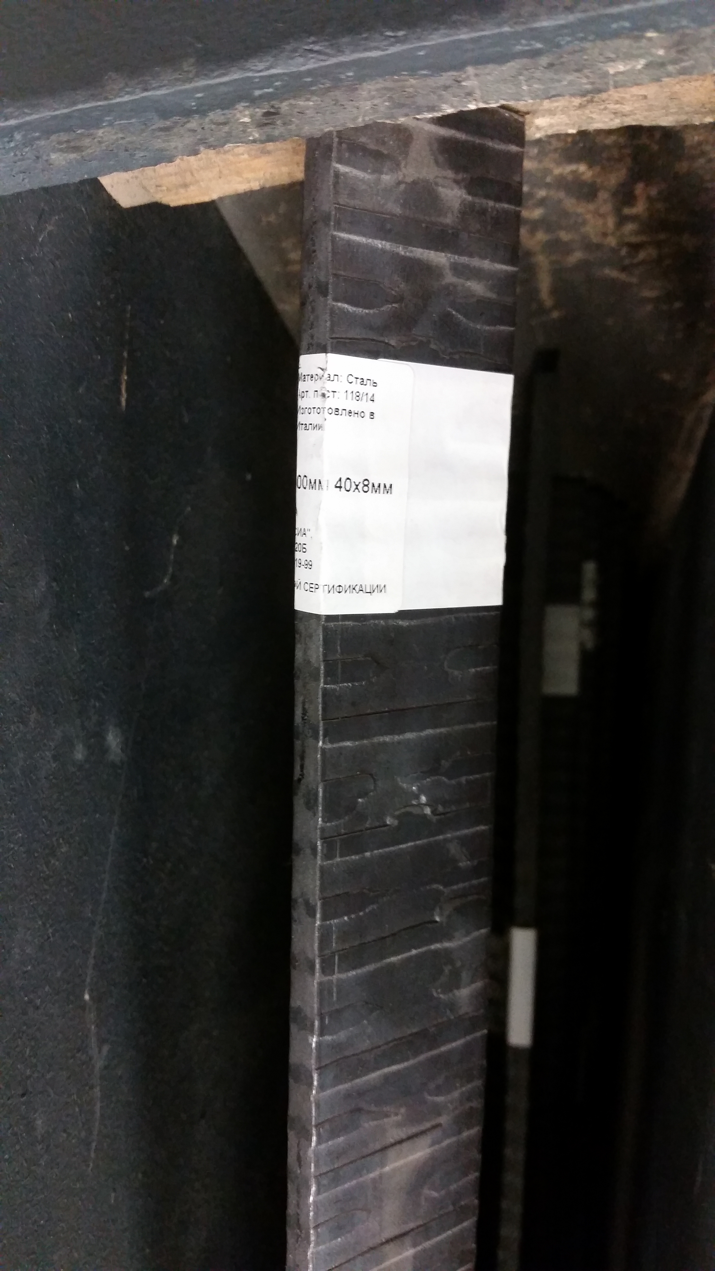

Мне б такой оби... Заехал в леруа - максимальная толщина 2мм, заехал в оби - тоже самое. Правда, в оби нашёл вот такое
20170203_105328.jpg (1907 просмотров) <a class='original' href='./download/file.php?id=102044&sid=984de55c262e1d3633035a42477d007f&mode=view' target=_blank>Загрузить оригинал (3.57 МБ)</a>
3-х метровые, ширина 40, толщина 8мм. Я бы взял такое, но, смутила поверхность.
В общем, доехал до рынка, взял сталь 40х5,4
сталь кривая. 2мм алюминий тоже пойдет.

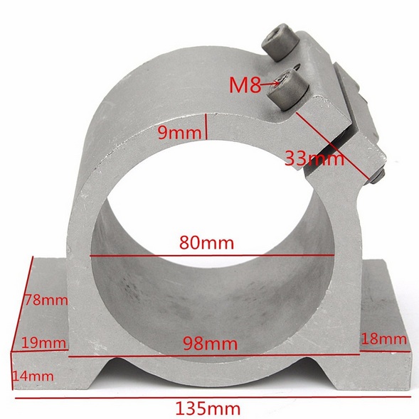

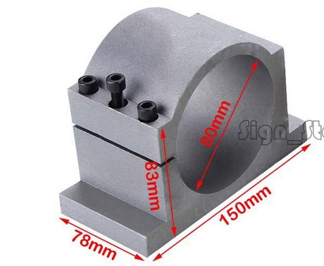

Народ, подскажите, с точки зрения правильности и необходимости, какой зажим для шпинделя 2,2Кв лучше :
spindle1.jpg (1883 просмотра) <a class='original' href='./download/file.php?id=102046&sid=984de55c262e1d3633035a42477d007f&mode=view' target=_blank>Загрузить оригинал (79.15 КБ)</a>
spindle2.jpg (1883 просмотра) <a class='original' href='./download/file.php?id=102047&sid=984de55c262e1d3633035a42477d007f&mode=view' target=_blank>Загрузить оригинал (42.85 КБ)</a>
По-сути, ширина этого зажима сейчас определяет ширину всей оси z, а по многочисленным рекомендациям на форумах, ширина z чем больше, тем лучше
Первый 136мм - поуже, следовательно ход по Y будет побольше, но достаточно ли такой ширины?. А второй лучше, исходя из рекомендаций.

Ширина большая ненужна. Делаю всегда минимально возможную. По хомутам не подскажу мне китайцы ненравятся.

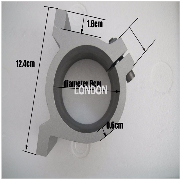

Вот ещё нашёл :
spindle3.jpg (1879 просмотров) <a class='original' href='./download/file.php?id=102049&sid=984de55c262e1d3633035a42477d007f&mode=view' target=_blank>Загрузить оригинал (75.97 КБ)</a>

frezeryga писал(а): По хомутам не подскажу мне китайцы ненравятся.
А где ещё кроме китайцев, за адекватные цены?
Незнаю нигде наверн. Я сам их делаю под каждый проект свои.
