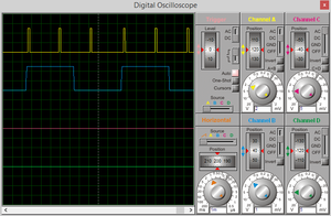

Ну что ж, первый тест обновленного механизма с замерами периодов, выглядит уже лучше
2016-12-08_212507.png (3208 просмотров) <a class='original' href='./download/file.php?id=97114&sid=acf69557f2ff5ec3c9b8b66b7f710712&mode=view' target=_blank>Загрузить оригинал (63.72 КБ)</a>
В умножителе пуриков, по-моему один Кортекс М3 стоит

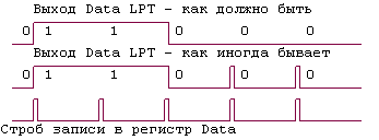

Re: Умножитель STEP/DIR на Arduino
Mamont писал(а):делает короткое шило вверх, когда Степ падает в 0, Дир проваливается тоже
Где-то здесь уже про похожее писал. У некоторых LPT наблюдаются похожие фишки:
LPT - как бывает.PNG (3.12 КБ) 3131 просмотр
Это особенность аппаратной реализации. При разработке нестандартных устройств, работающих с LPT надо учитывать. И еще: нагрузочная способность по высокому уровню у разных микросхем LPT очень разная - от десятков мА вытекающего тока до почти нулевого (практически схема с ОК).
