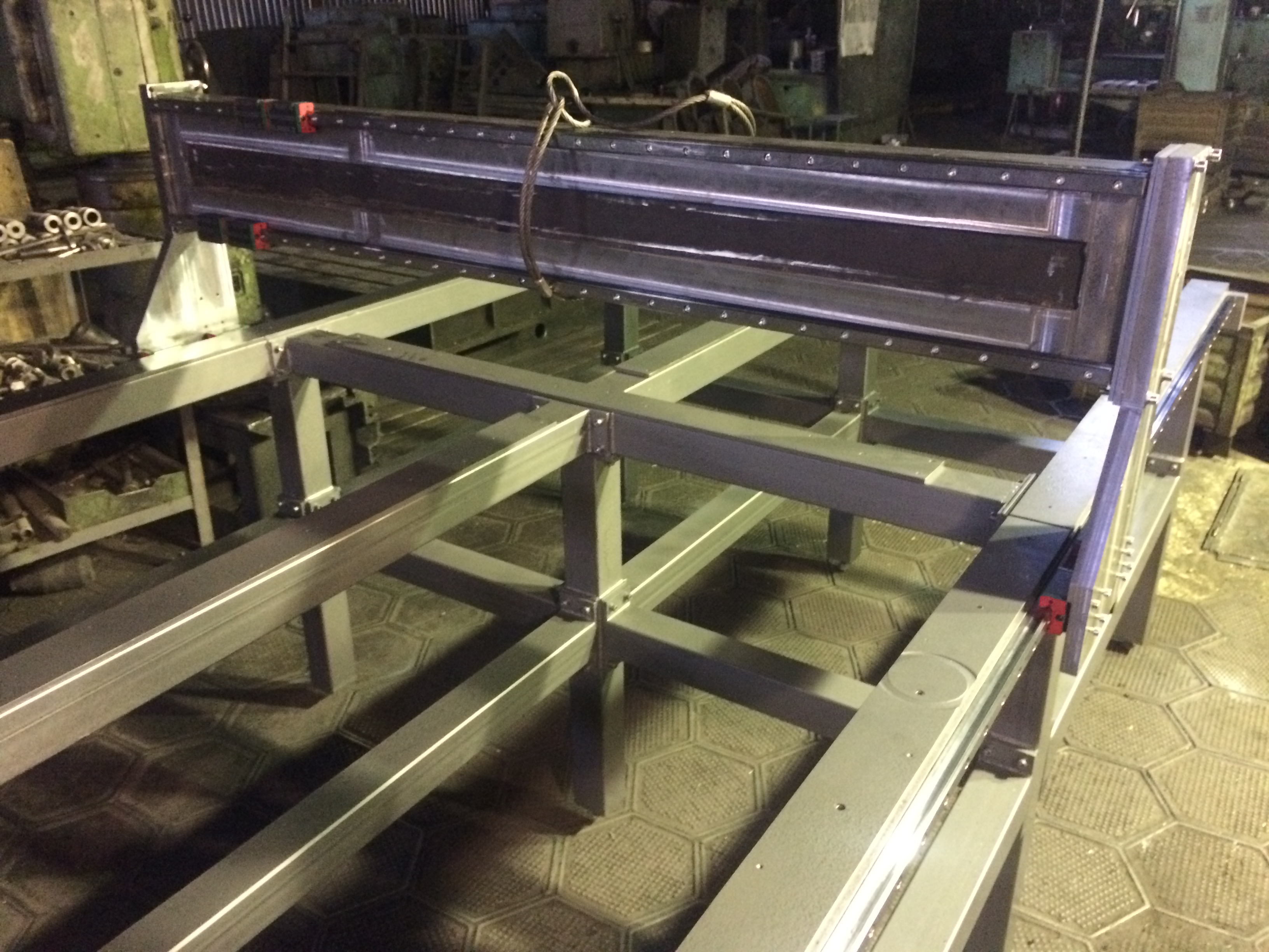

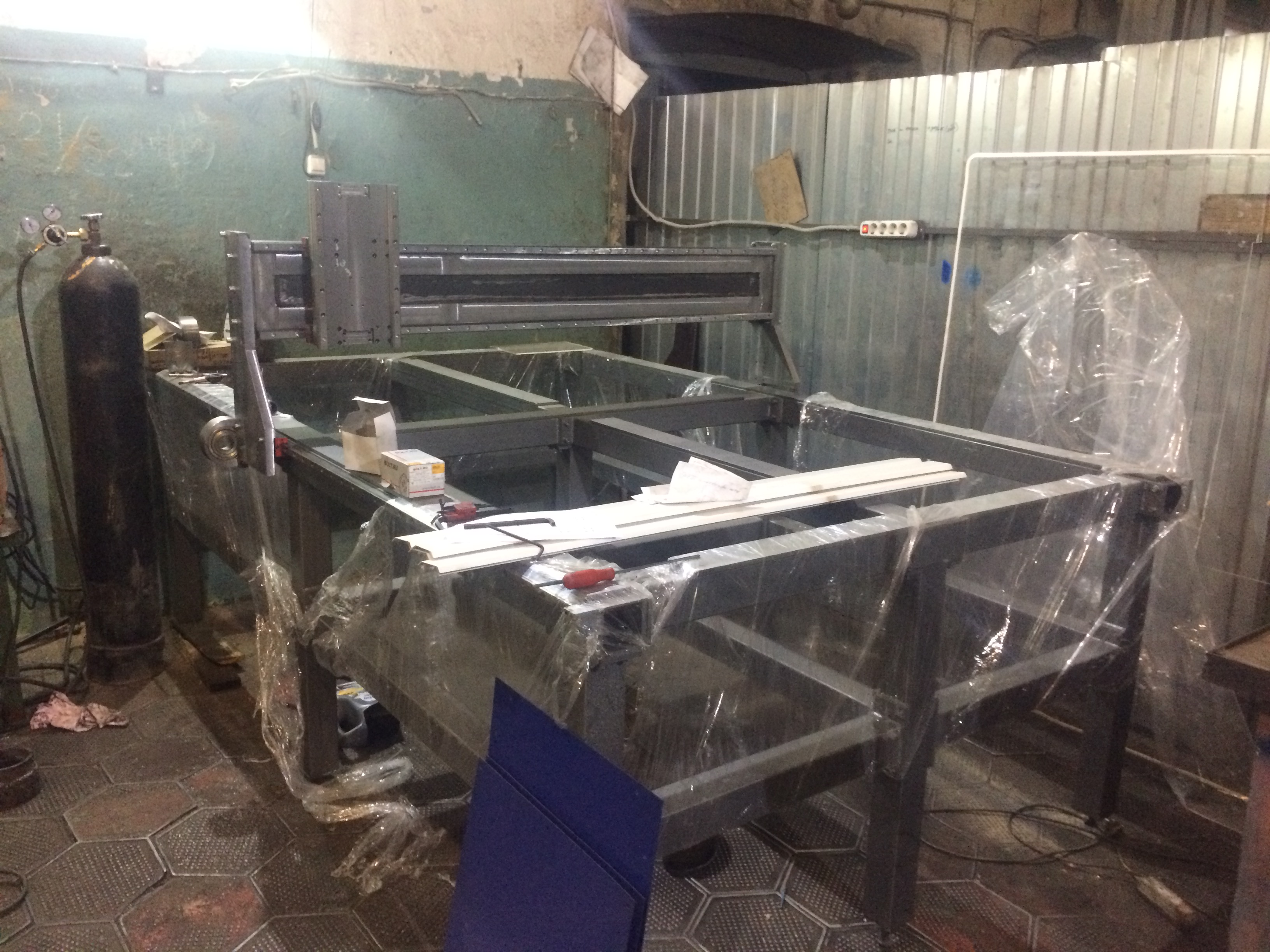

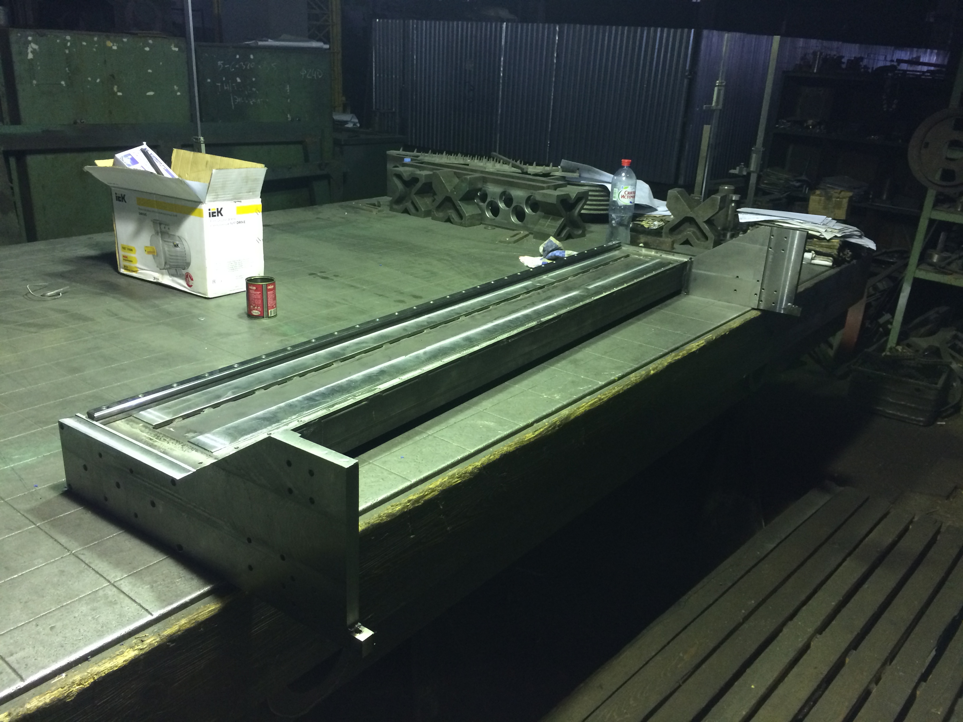

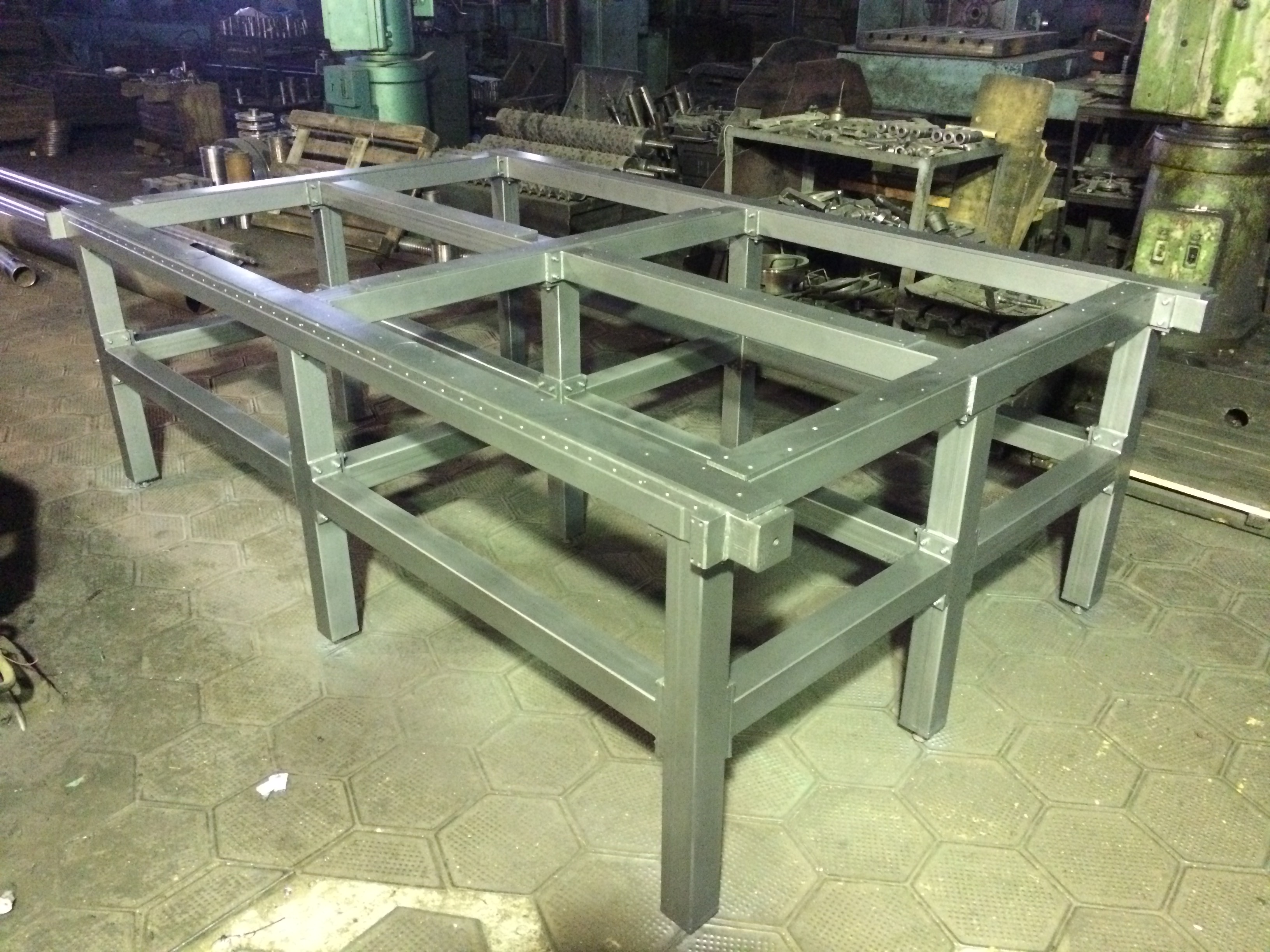

Работы продолжаются, занимаемся порталом, есть конечно свои нюансы...
Покрашенная рама (7711 просмотров) <a class='original' href='./download/file.php?id=112299&sid=4fb94468bd8067a15af737409ad8685d&mode=view' target=_blank>Загрузить оригинал (1.39 МБ)</a>
Покрашенная рама
Портал (7711 просмотров) <a class='original' href='./download/file.php?id=112300&sid=4fb94468bd8067a15af737409ad8685d&mode=view' target=_blank>Загрузить оригинал (1.48 МБ)</a>
Портал

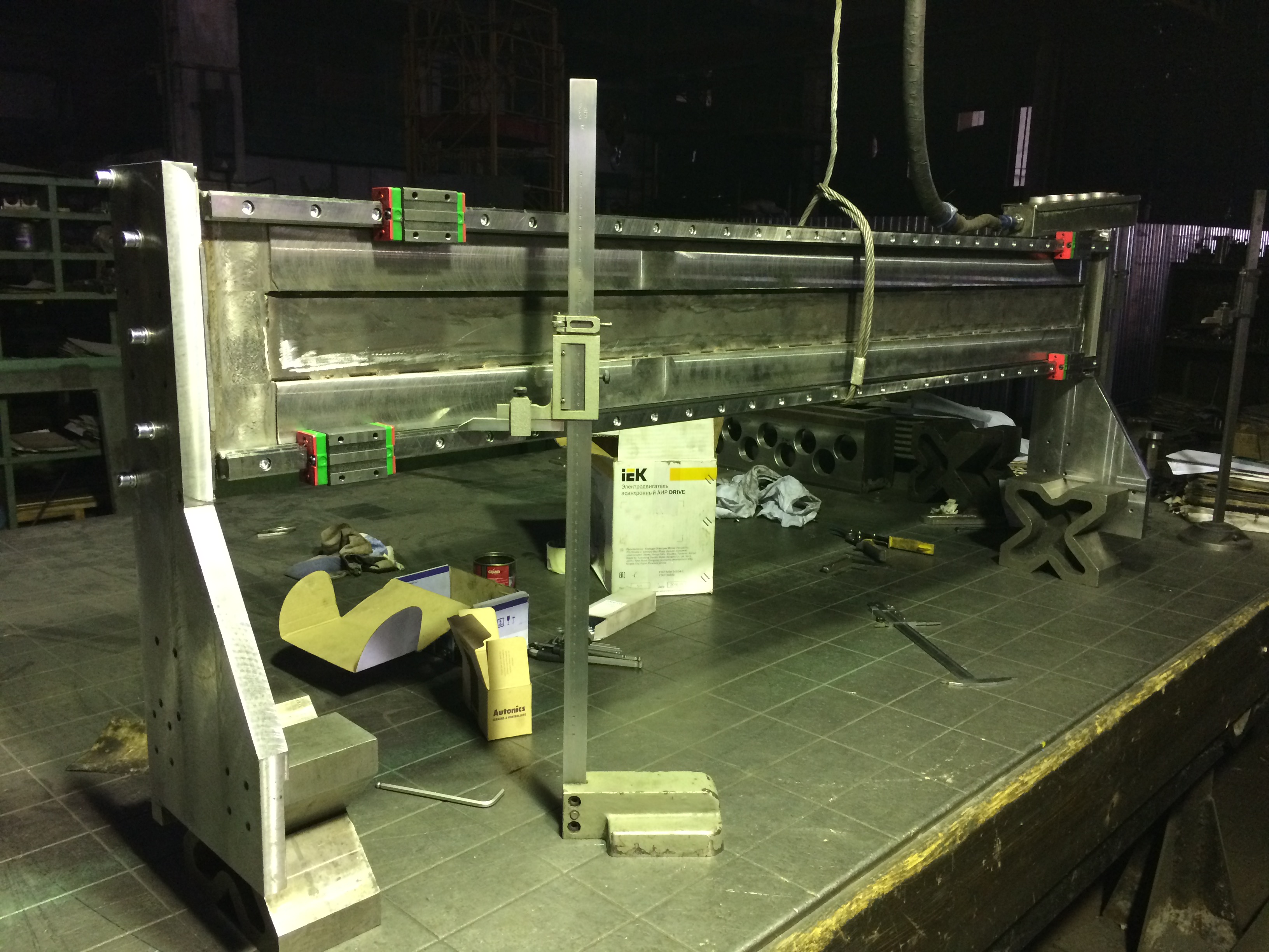

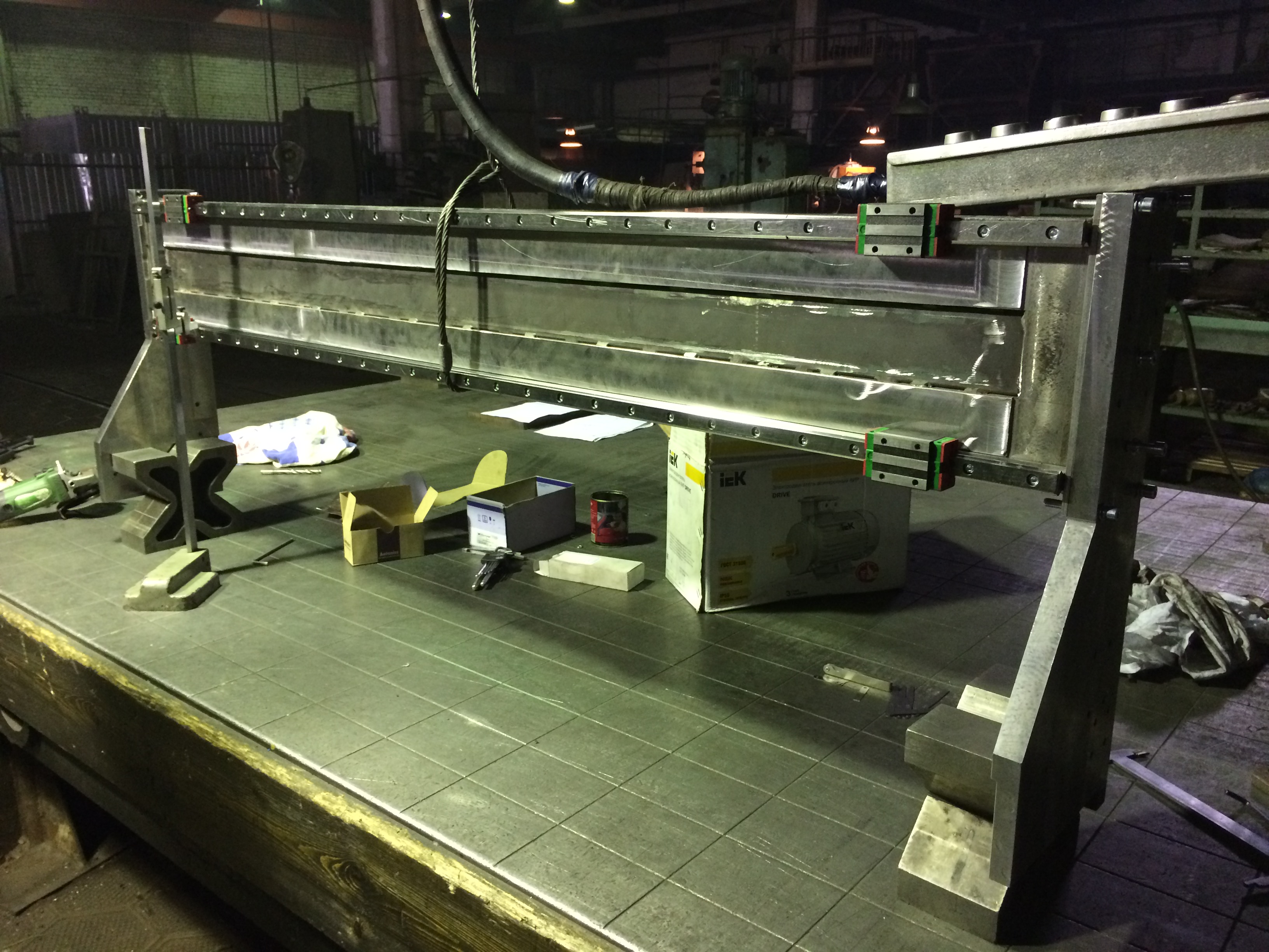

Сегодня тоже немного поработали:
IMG_3787.JPG (7651 просмотр) <a class='original' href='./download/file.php?id=112385&sid=4fb94468bd8067a15af737409ad8685d&mode=view' target=_blank>Загрузить оригинал (1.32 МБ)</a>
IMG_3788.JPG (7651 просмотр) <a class='original' href='./download/file.php?id=112386&sid=4fb94468bd8067a15af737409ad8685d&mode=view' target=_blank>Загрузить оригинал (1.2 МБ)</a>

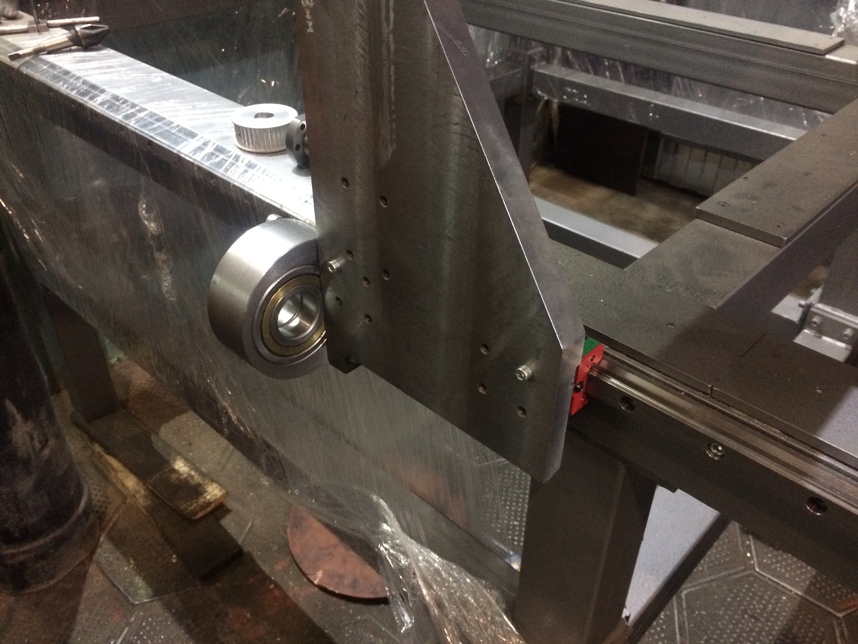

Поставили портал:
IMG_3796[1].JPG (7563 просмотра) <a class='original' href='./download/file.php?id=112702&sid=4fb94468bd8067a15af737409ad8685d&mode=view' target=_blank>Загрузить оригинал (1.27 МБ)</a>
IMG_3795[1].JPG (7563 просмотра) <a class='original' href='./download/file.php?id=112703&sid=4fb94468bd8067a15af737409ad8685d&mode=view' target=_blank>Загрузить оригинал (1.44 МБ)</a>

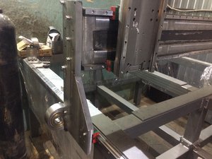

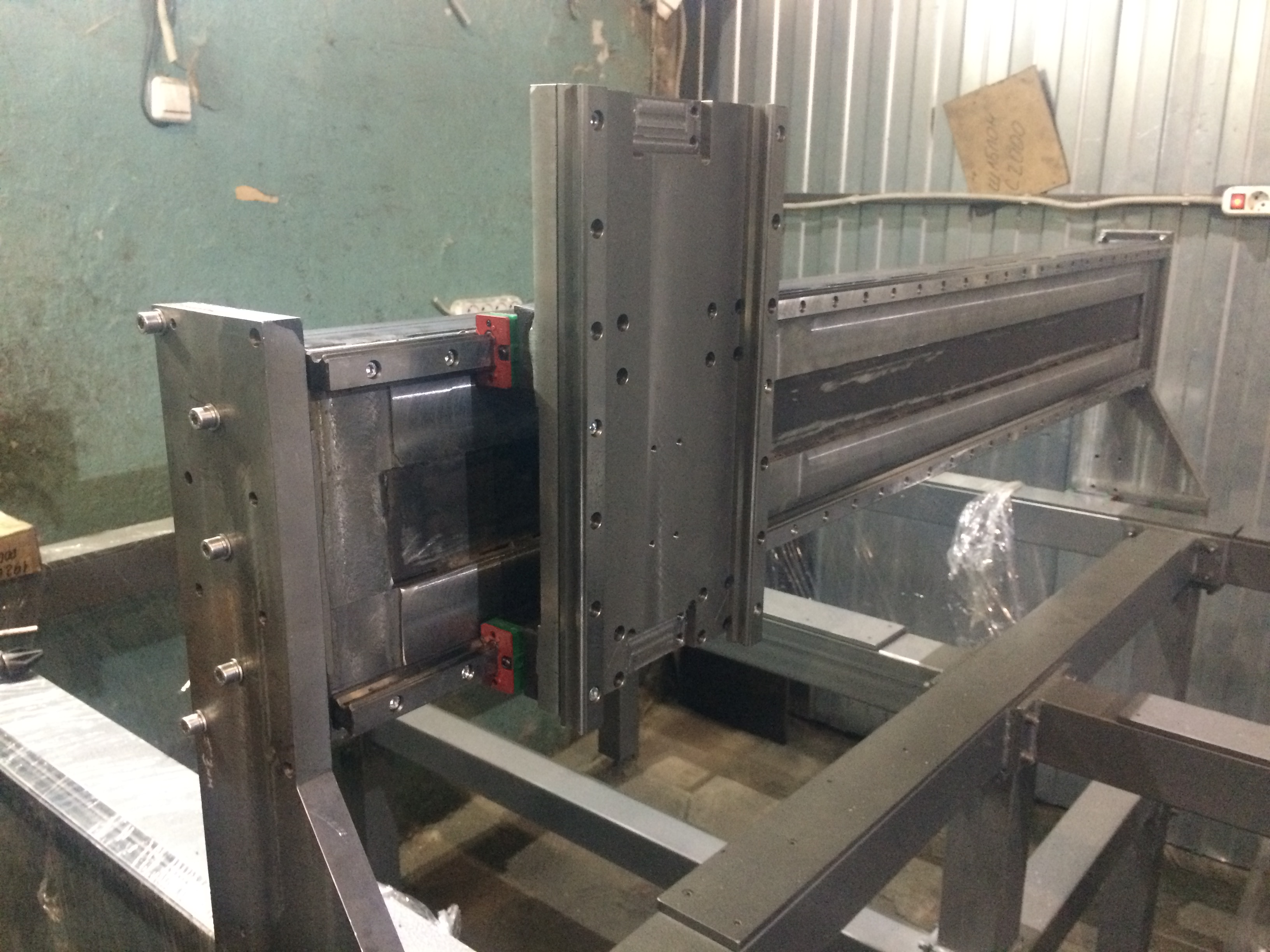

Станок переместили на свое рабочее место (перевезли из цеха в цех). ;)
Примеряем:
IMG_4038.JPG (7282 просмотра) <a class='original' href='./download/file.php?id=114685&sid=4fb94468bd8067a15af737409ad8685d&mode=view' target=_blank>Загрузить оригинал (1.19 МБ)</a>
IMG_4039.JPG (7282 просмотра) <a class='original' href='./download/file.php?id=114686&sid=4fb94468bd8067a15af737409ad8685d&mode=view' target=_blank>Загрузить оригинал (1.23 МБ)</a>
IMG_4040.JPG (7282 просмотра) <a class='original' href='./download/file.php?id=114687&sid=4fb94468bd8067a15af737409ad8685d&mode=view' target=_blank>Загрузить оригинал (1.25 МБ)</a>
IMG_4041.JPG (7282 просмотра) <a class='original' href='./download/file.php?id=114688&sid=4fb94468bd8067a15af737409ad8685d&mode=view' target=_blank>Загрузить оригинал (1.16 МБ)</a>
IMG_4042.JPG (7282 просмотра) <a class='original' href='./download/file.php?id=114689&sid=4fb94468bd8067a15af737409ad8685d&mode=view' target=_blank>Загрузить оригинал (1.35 МБ)</a>
IMG_4043.JPG (7282 просмотра) <a class='original' href='./download/file.php?id=114690&sid=4fb94468bd8067a15af737409ad8685d&mode=view' target=_blank>Загрузить оригинал (1.32 МБ)</a>
donvictorio
Сообщения: 2349
Репутация: 683
Настоящее имя: Виктор
Re: Фрезерный портал по дереву, пластикам, цвет.мету - 2500х
Сообщение donvictorio »
хорошо ездит, вес портала какой в итоге будет?
CybSys
Сообщения: 476
Зарегистрирован: 07 июн 2013, 10:02
Репутация: 121
Откуда: Иваново
Сообщение CybSys »
Около 200 кг.

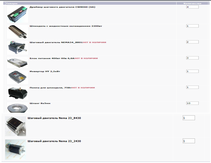

Всех приветствую,
прошу помощи в подборе электрической составляющей станка:
Комплектация.png (6950 просмотров) <a class='original' href='./download/file.php?id=115881&sid=4fb94468bd8067a15af737409ad8685d&mode=view' target=_blank>Загрузить оригинал (110.18 КБ)</a>
Это то что подобрал я, может что то не то?
В общем есть сомнения... (
В качестве управляющей платы планирую плату от StepMaster.
terminalserver
Сообщения: 68
Зарегистрирован: 25 фев 2015, 20:40
Репутация: 8
Сообщение terminalserver »
а шпинделька не маловато будет? я бы туда 5кВт минимум всобачил.
CybSys
Сообщения: 476
Репутация: 121
Откуда: Иваново
Сообщение CybSys »
Для металлов может и маловато, а вот для пластиков и дерева вполне подойдет. Да и дорого уже (основной критерий), на 4,5кВт уже около 100тр стоит, а к нему еще частотник...
Но меня сейчас в основном волнуют двигатели и драйвера к ним...
То есть к примеру из подобранного, Нема34 (3мГн 4А, 60В, 65кг/см, шаг винта швп-10) должен таскать портал со скоростью около 9м/мин.

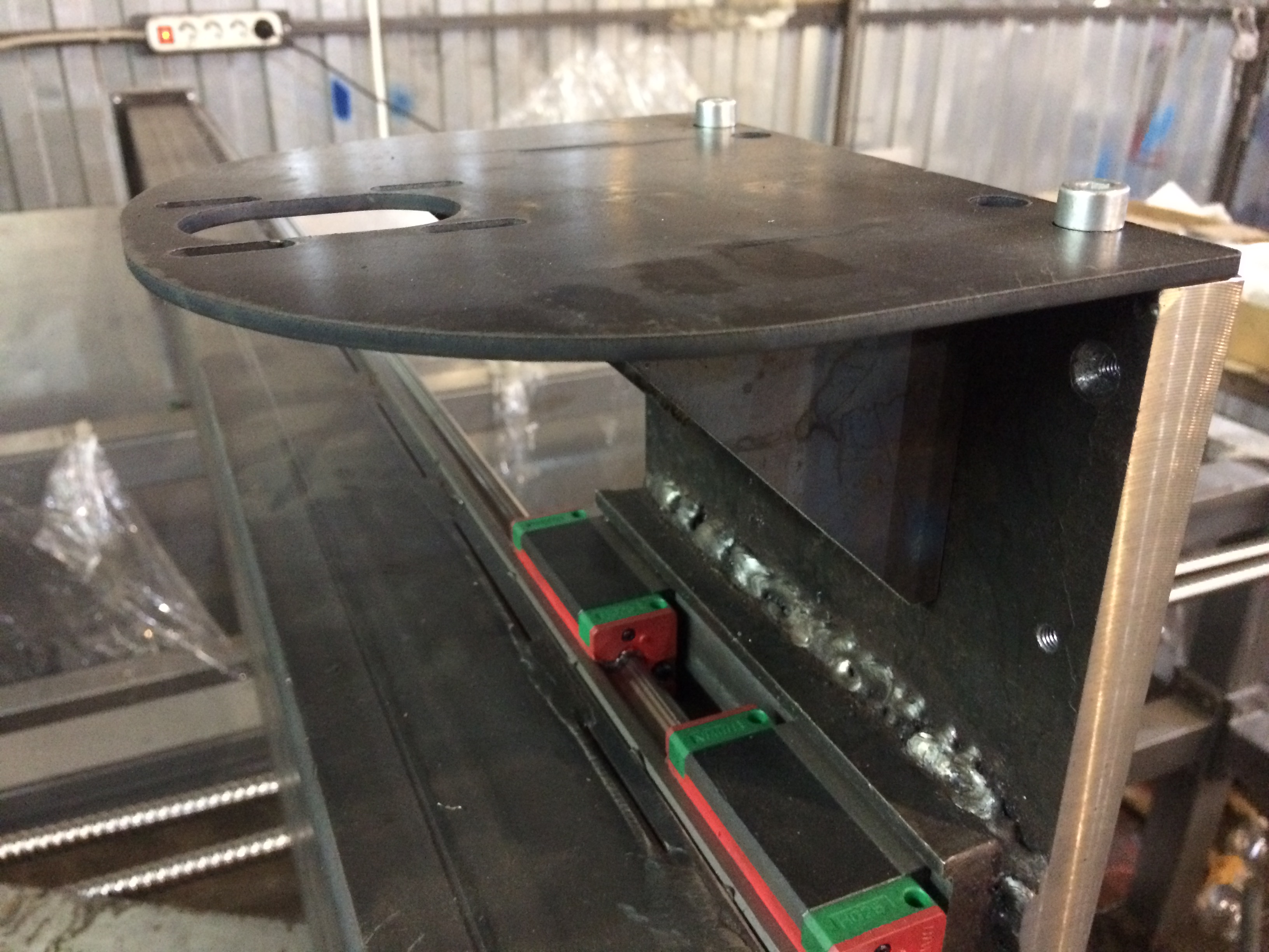

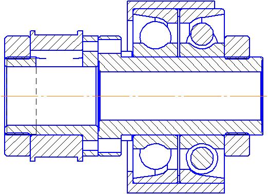

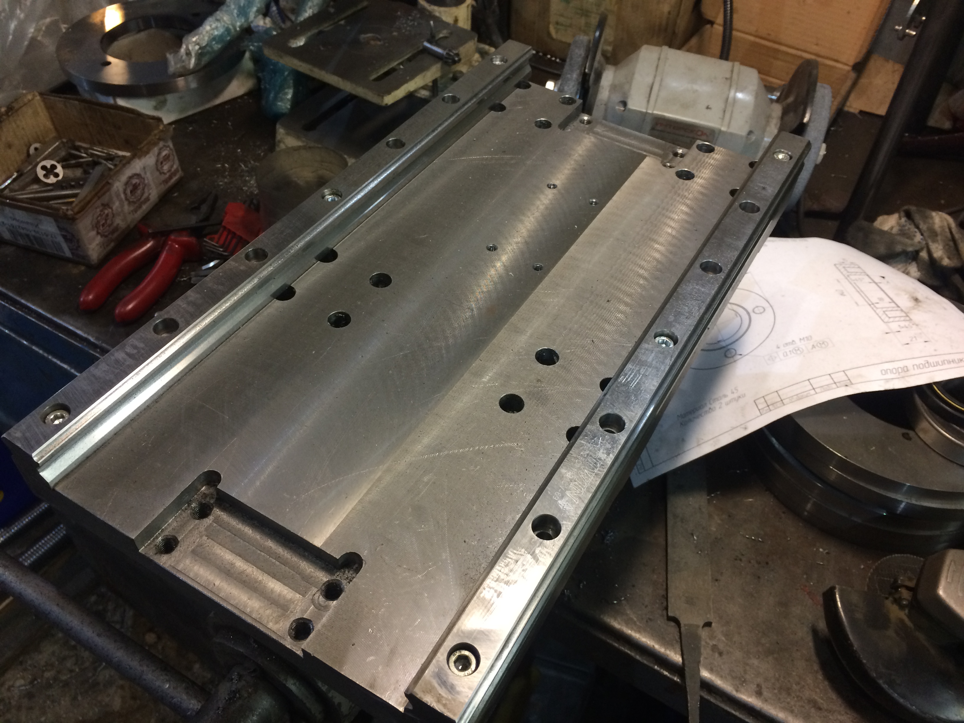

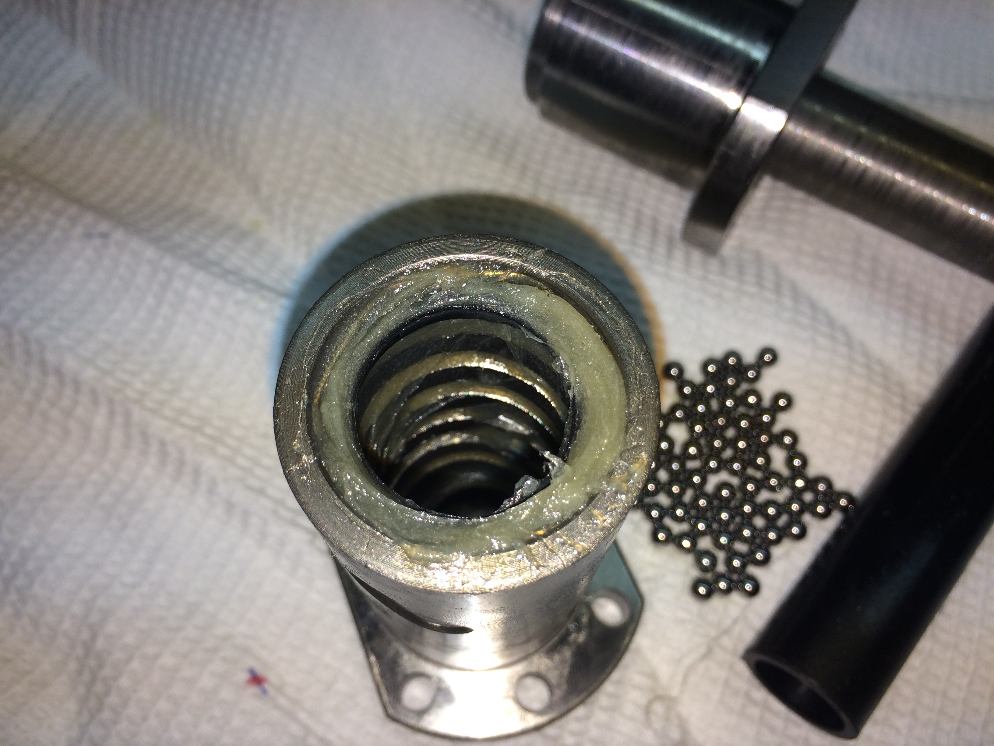

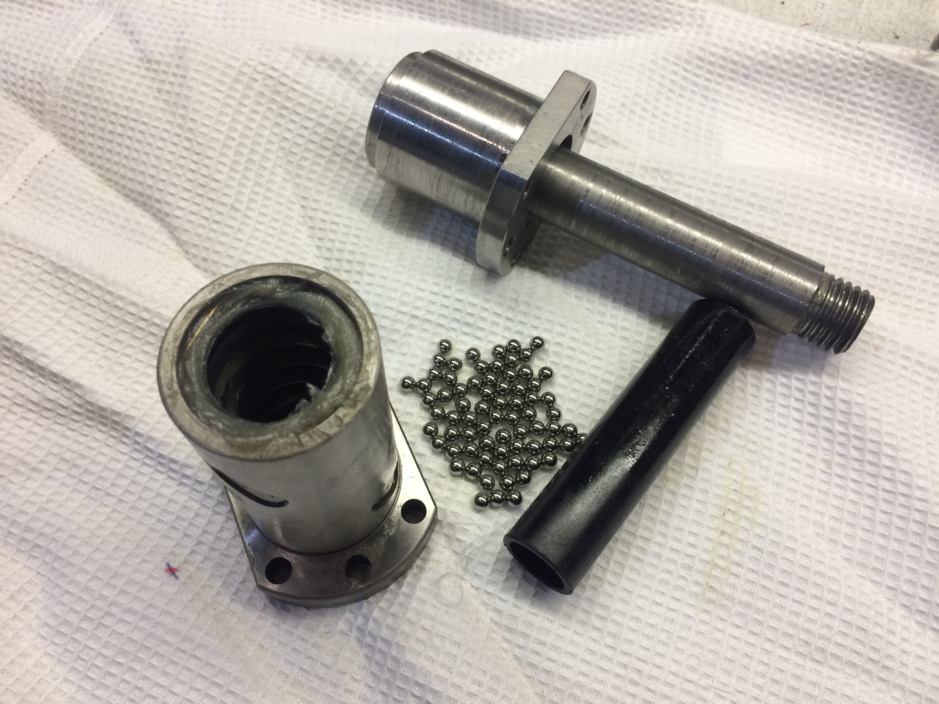

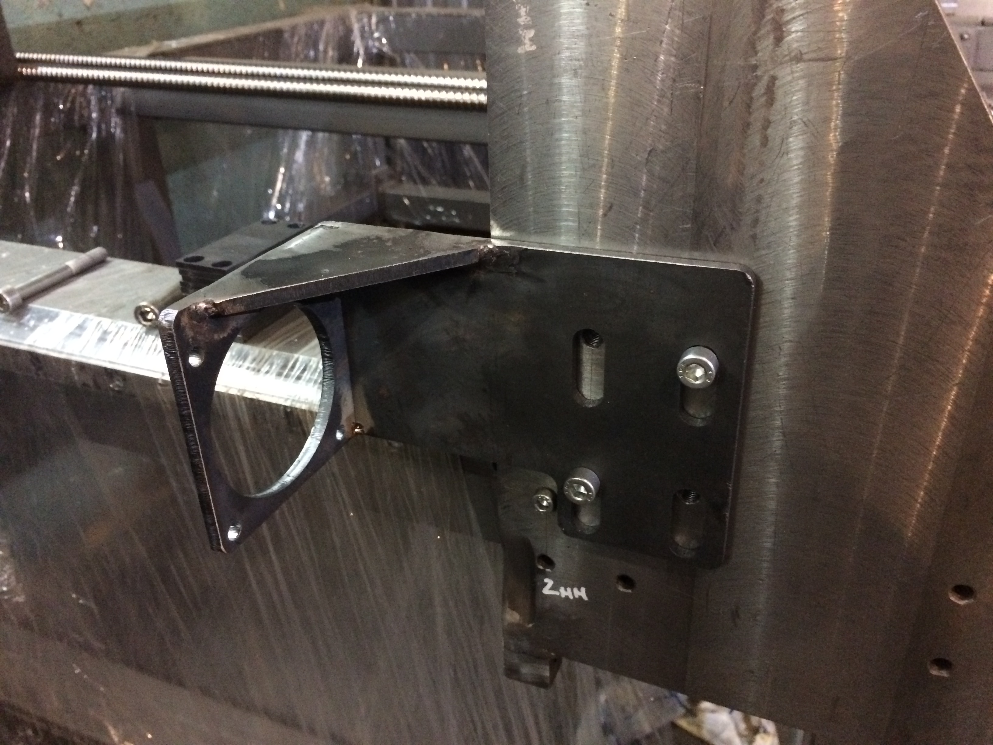

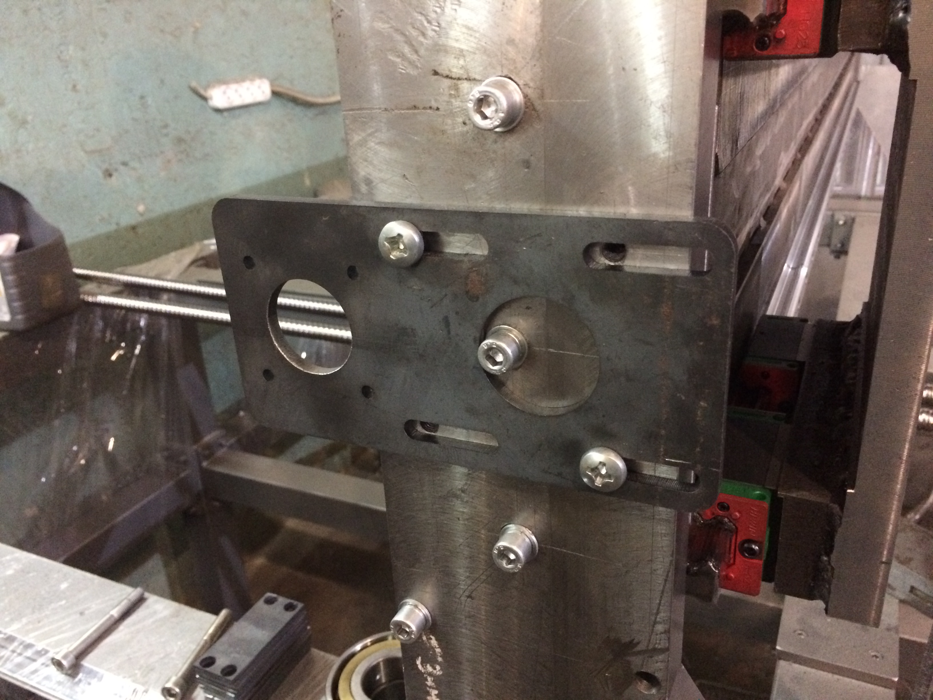

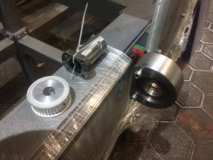

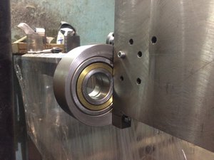

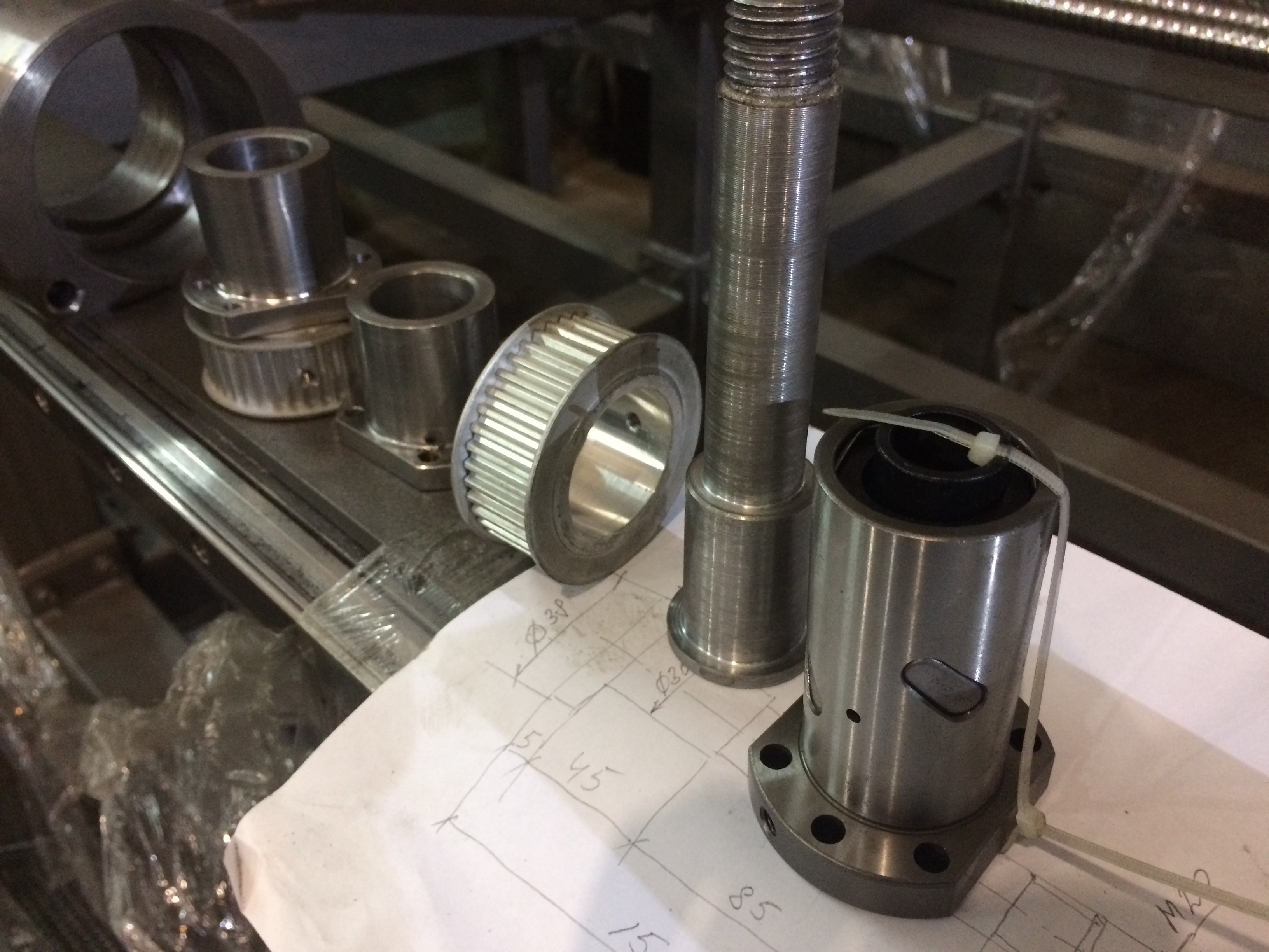

Что то опять притормозилось, но мы все равно движемся. Сделали кронштейны под двигатели. Начали собирать шкив гайку, выточили для этого оправку... При сборке шарики вылетели, но ни чего страшного, не впервой, все собрали...
Для установки Nema34 (6543 просмотра) <a class='original' href='./download/file.php?id=117428&sid=4fb94468bd8067a15af737409ad8685d&mode=view' target=_blank>Загрузить оригинал (1.25 МБ)</a>
Для установки движка по У координате (6543 просмотра) <a class='original' href='./download/file.php?id=117429&sid=4fb94468bd8067a15af737409ad8685d&mode=view' target=_blank>Загрузить оригинал (1.2 МБ)</a>
Для установки движка по Z координате (6543 просмотра) <a class='original' href='./download/file.php?id=117430&sid=4fb94468bd8067a15af737409ad8685d&mode=view' target=_blank>Загрузить оригинал (1.16 МБ)</a>
IMG_4166.JPG (6543 просмотра) <a class='original' href='./download/file.php?id=117431&sid=4fb94468bd8067a15af737409ad8685d&mode=view' target=_blank>Загрузить оригинал (1.11 МБ)</a>
шарики и гайка (6543 просмотра) <a class='original' href='./download/file.php?id=117432&sid=4fb94468bd8067a15af737409ad8685d&mode=view' target=_blank>Загрузить оригинал (1.7 МБ)</a>
шарики и гайка
собираем гайку (6543 просмотра) <a class='original' href='./download/file.php?id=117433&sid=4fb94468bd8067a15af737409ad8685d&mode=view' target=_blank>Загрузить оригинал (1.71 МБ)</a>
собираем гайку
Сборка шкив-гайка (6543 просмотра) <a class='original' href='./download/file.php?id=117435&sid=4fb94468bd8067a15af737409ad8685d&mode=view' target=_blank>Загрузить оригинал (53.19 КБ)</a>
Сборка шкив-гайка
