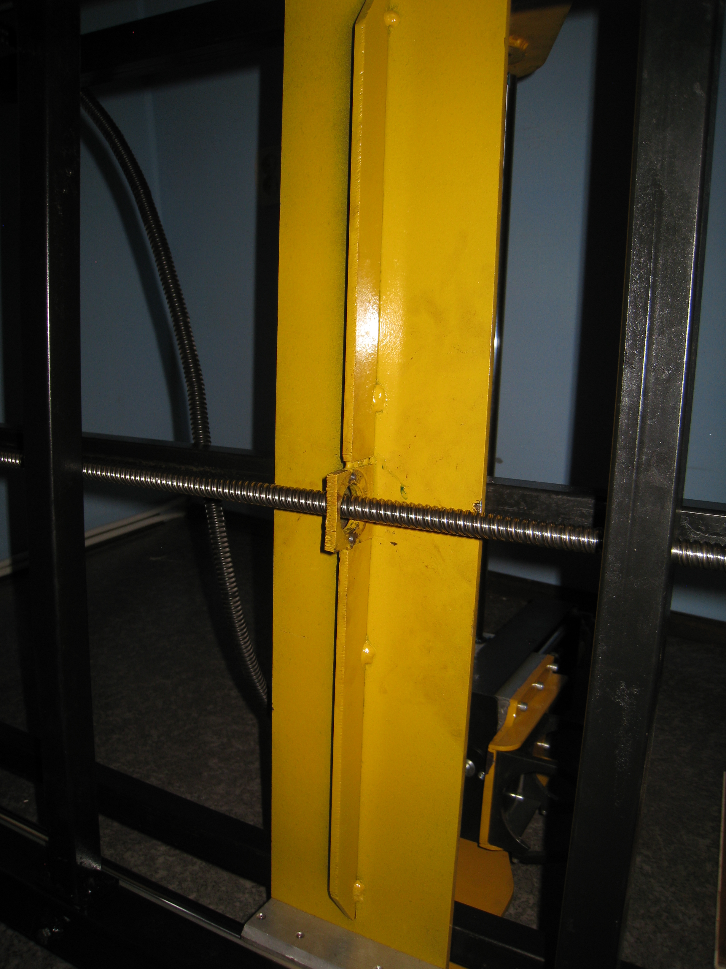

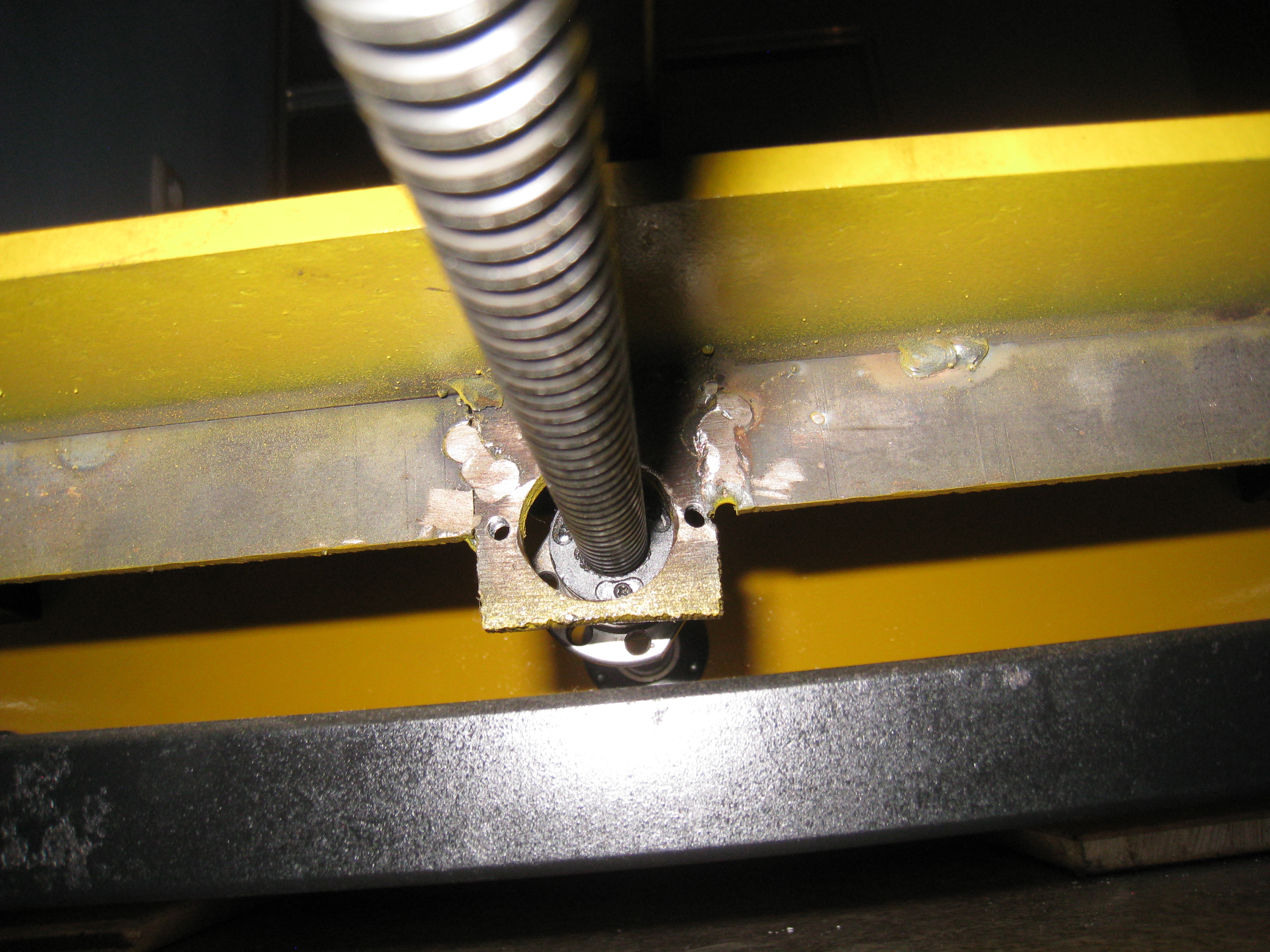

Сегодня всю ночь не сплю, всё голову ломаю - что ещё такого нарисовать в Фотошопе, чтобы оклеветать добросовестного производителя. Но в голову ничего не лезет. Поэтому выкладываю как есть
IMG_9109.JPG (4050 просмотров) <a class='original' href='./download/file.php?id=83100&mode=view' target=_blank>Загрузить оригинал (3.08 МБ)</a>
IMG_9112.JPG (4050 просмотров) <a class='original' href='./download/file.php?id=83101&mode=view' target=_blank>Загрузить оригинал (3.5 МБ)</a>
IMG_9117.JPG (4050 просмотров) <a class='original' href='./download/file.php?id=83102&mode=view' target=_blank>Загрузить оригинал (3.38 МБ)</a>
Это гайка ШВП под перемычкой портала ( я раньше писал, что портал бегает хорошо, но в крайних положениях клинит). Открутил и вытащил гайку из "крепления", смещение оси "крепления" получилось всего на какой то сантиметр в сторону от оси опорных подшипников...
Теперь нужно думать как это исправлять, а так хотелось утром уже подвигать оси кнопочками...
Из положительного: все гайки ШВП от TBI MOTION, две оси уже перебрал/собрал... Даже разобрался с "выпадающим" винтом на портале - похоже не так плоха задумка по креплению винта как сборка - была не с той стороны вставлена переходная втулка между подшипником и концом винта. Можно предположить, что сторону установки перепутал прошлый владелец при замене гайки ШВП, но после того как втулка стала на своё место пришлось немного переделывать гибкую муфту, иначе на садился не место шаговик.

Дрюня писал(а):Сегодня всю ночь не сплю, всё голову ломаю - что ещё такого нарисовать в Фотошопе, чтобы оклеветать добросовестного производителя. Но в голову ничего не лезет.
Это конечно не фотошоп. Но такую ерунду явно не могли на заводе сделать. У меня на станке все детали крашеные. Явно видно что станок БУ и его кто-то дорабатывал, видно по сварке и детали: у приваренной детали рваный край, у заводской ровный. Вы там сами уже "усовершенствовали" или предыдущий владелец.

Тогда почему краска лежит поверх этой деталюшки и сварки?

Ну так Дрюня ж закрасил, чтоб зАВОД (ангарную шарашку тобишь) оклеветать...

Yorik писал(а):Это конечно не фотошоп. Но такую ерунду явно не могли на заводе сделать. У меня на станке все детали крашеные. Явно видно что станок БУ и его кто-то дорабатывал, видно по сварке и детали: у приваренной детали рваный край, у заводской ровный. Вы там сами уже "усовершенствовали" или предыдущий владелец.
Ну станок действительно БУ, там на столе четыре отверстия от саморезов для крепления заготовки. Куплен был 3 - 4 года назад моим кумом на Луганском тепловозном заводе. На станке менялась гайка ШВП и больше ничего не усовершенствовалось. Если немного понимаете техпроцесс сборки станка, то поймёте почему "держатель" гайки ШВП приварен отдельно и имеются подпалы от сварки на винте. Почему эта деталь с рваными краями - у меня такое впечатление, что деталь вырезалась ручным резаком...
Ну и общий вид перемычки портала, как видим она окрашена, только не вся
