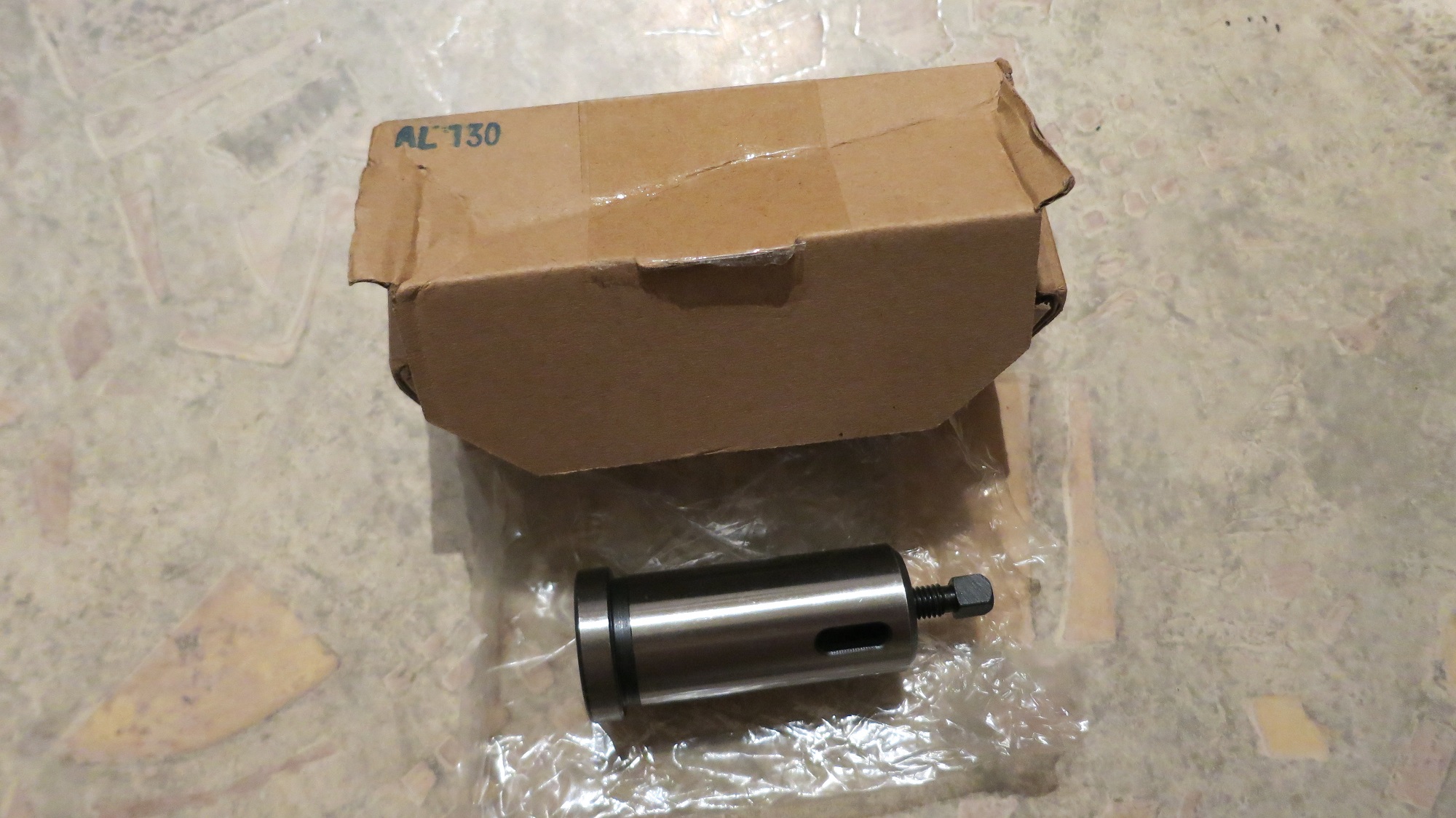

Резцедержка EJ. Под борштанги и переходники на конус Морзе:
IMG_1678-1.jpg (6389 просмотров) <a class='original' href='./download/file.php?id=80491&mode=view' target=_blank>Загрузить оригинал (414.16 КБ)</a>
Переходник на КМ1 :
IMG_1675-1.jpg (6389 просмотров) <a class='original' href='./download/file.php?id=80493&mode=view' target=_blank>Загрузить оригинал (542.64 КБ)</a>
