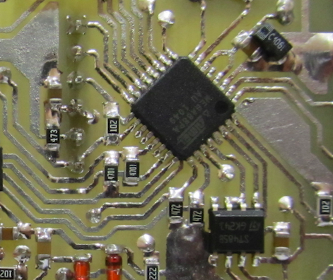

посчитал smd сопротиления. насчитал 29 штук :-) хотя по бому должно быть 30, наверное пропустил где-то - то есть совпадает)
Снимок экрана 2016-03-31 в 14.55.12.png (2416 просмотров) <a class='original' href='./download/file.php?id=76445&mode=view' target=_blank>Загрузить оригинал (400.47 КБ)</a>
вот они вроде по бому 4,7К должны быть. маркировка необычная 472 и 4701 - что-то значит? или какие были у автора, такие и воткнул?
и последнее, где в боме те танталовые кондеры? я лох, но они полярные?
вот тут вижу один кондёр на питании контроллера - на схеме его найти не могу.
и один - рядом с LM. но то ли оно под выводные элементы заточено, то ли там перемычки (это я выясню, когда наложу распечатки)
номинал бы понять - в боме оно никак не помечено.

pup писал(а):маркировка необычная 472 и 4701
это одно и тоже, просто скорее всего разная погрешность (5% и 1%)
pup писал(а):они полярные?
да, метка - это плюс. их скорее всего там нет, на LM393 можно и электролит обычный повесить, дырки под него там есть, а на мегу я не вешал тантал, воткнул обычный смд на 100n вроде. На питание поставил.
Деталюхи я бы брал с запасом ) ir2104s и irf540n точно надо по паре запасных, резюки и кондеры тоже бы с запасом, ну или "донора" кого нибудь рядом держать )))). Кулер в идеале найти на 5В с управлением, я пока подвесил обычный комповый, но в корпус надо будет собирать с ним.

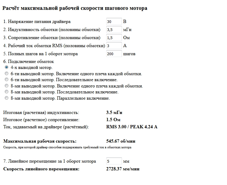

Частично решился вопрос со скоростью путем переключения режима LPT в bios с ECP на EPP, сейчас 3-3.5метра в мин стабильно. Исходя из калькулятора это мой "максимум".

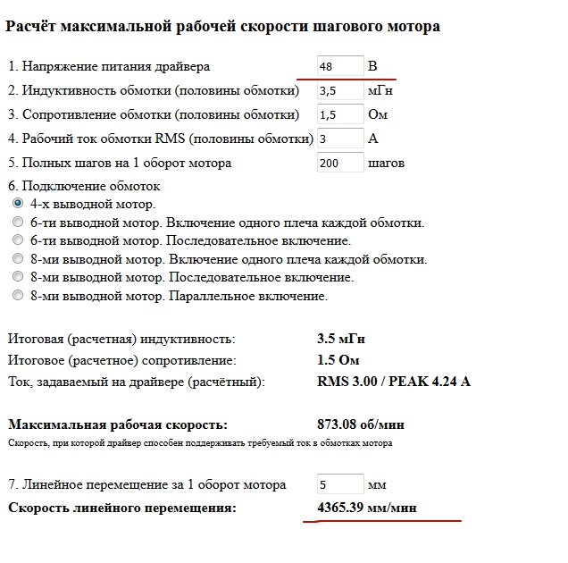

Увеличить можно путем повышения напряжения
