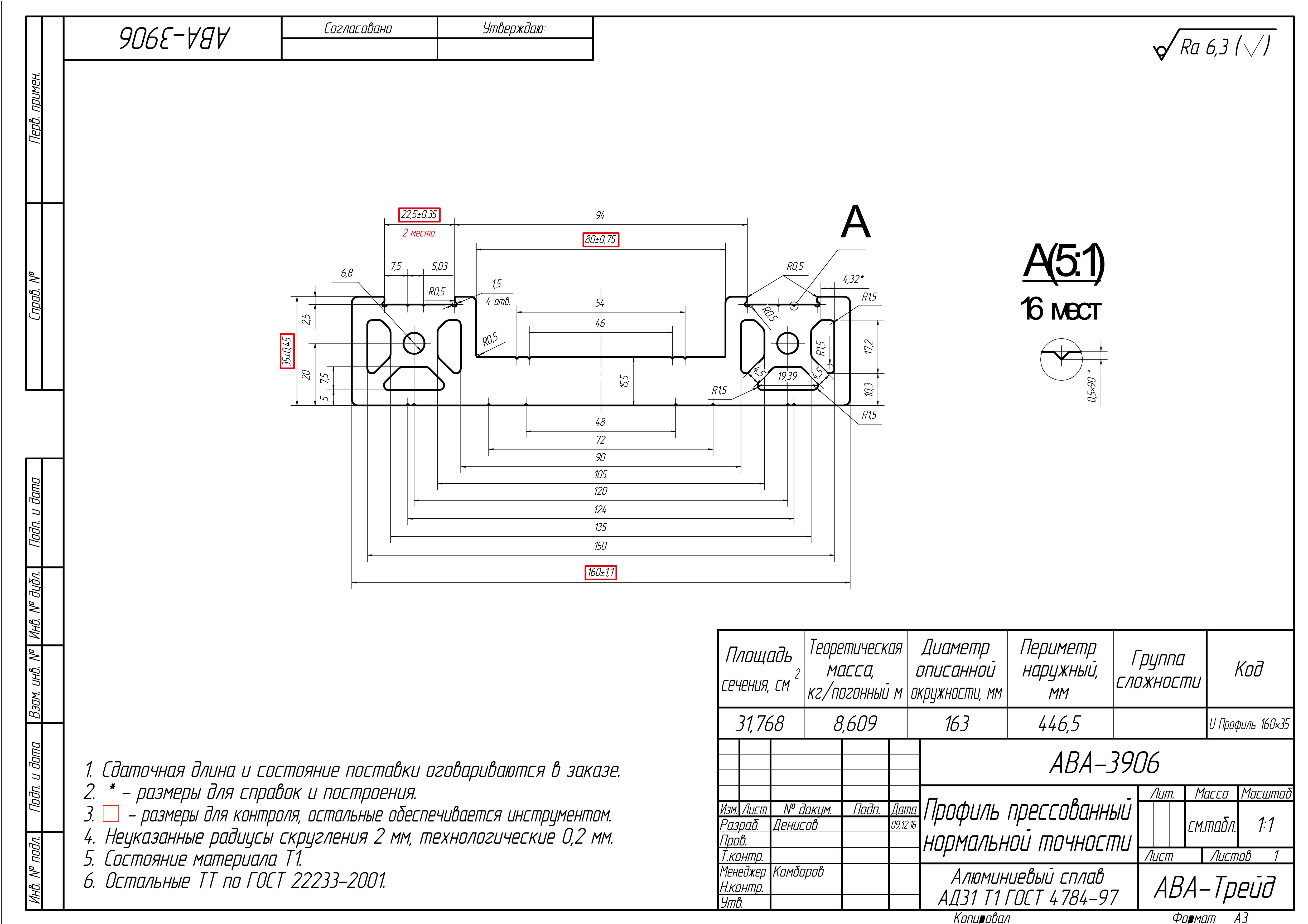

Пацаны! Я впал в ступор. :(
Пришли чертежи на профиль, который должен получиться, обратите внимание на допуски в красных рамках:
Профиль АВА.jpg (3296 просмотров) <a class='original' href='./download/file.php?id=97229&sid=346622bfc2446c20135a697a58a748f7&mode=view' target=_blank>Загрузить оригинал (2.52 МБ)</a>
С одной стороны, вроде бы ничего уж слишком критичного. И профили, и опоры имеют размер отверстий для юстировки больше номинала.
А с другой, хочется орать во всё горло: "СЛАВА РОССИЙСКИМ ИНЖЕНЕРАМ!!!!"
Фильеру турки должны точную сделать. А у нас опять, как получится? :cry:
Забить и делать? Или искать другого исполнителя? Что посоветуете?

Re: БРЕДОВАЯ ИДЕЯ - Универсальный алюминиевый профиль для ЧП
Отличные допуски.. для хоббийного станка по дереву средней дальности )))
Сообщения: 2096
Они похоже порядок перепутали - должны быть раз в 10 меньше допуски :)
Им объясняли что это станочный профиль и дополнительная обработка не планируется?
donvictorio
Сообщения: 2349
Репутация: 683
Настоящее имя: Виктор
Сообщение donvictorio »
без калибровочной линии (а её не будет, максимум настройка скорости подтягивания) норм допуски. это не значит, что размеры будут плясать на метре в таких пределах, всё зависит от температуры и материала болванки. на одной болванке будет норм, в другой больше (меньше) присадок и скорость экструзии подтяжки должна быть другая и тд, размеры чуть уплывут.ну и перестраховались они, конечно, раза в 3 :) экструзия металлов дело чрезвычайно тонкое, поэтому точные профили и стоят раз в 5 дороже материала.

donvictorio писал(а):без калибровочной линии (а её не будет, максимум настройка скорости подтягивания) норм допуски. это не значит, что размеры будут плясать на метре в таких пределах, всё зависит от температуры и материала болванки. на одной болванке будет норм, в другой больше (меньше) присадок и скорость экструзии подтяжки должна быть другая и тд, размеры чуть уплывут.ну и перестраховались они, конечно, раза в 3 :) экструзия металлов дело чрезвычайно тонкое, поэтому точные профили и стоят раз в 5 дороже материала.
Это-же технологические проблемы, а не проблемы заказчика, верно? ;)

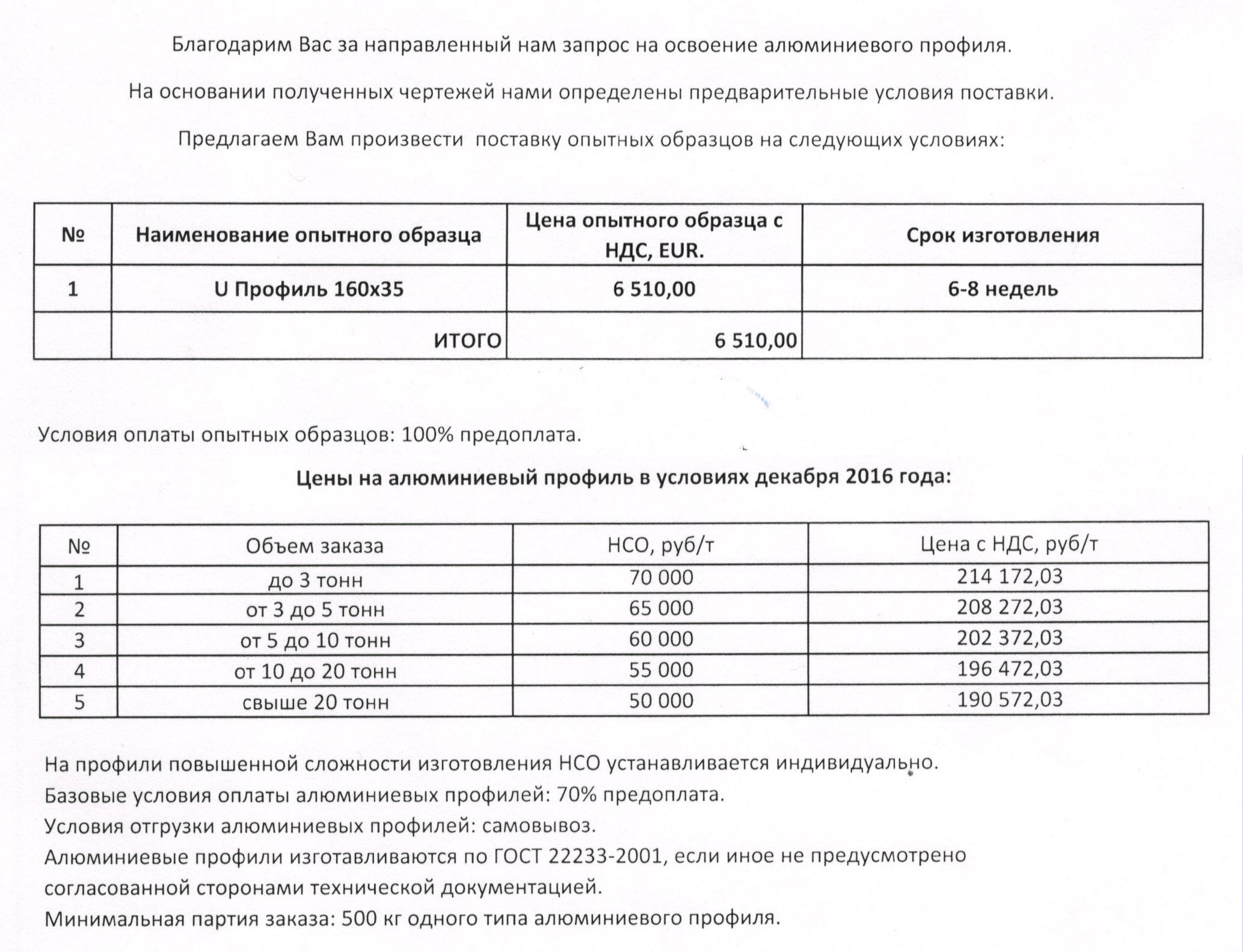

Есть ещё вот такое коммерческое предложение с гарантией (это ответ на вопрос по геометрии и материалу):
"Да, геометрию обеспечим, все таки немецкий сертификат качества, в России их нет, есть сплав 6005 - Европейский - оч прочностной, но думаю 6063 будет вполне достаточно."
Но и цена выходит немецкая:
Компред.jpg (3245 просмотров) <a class='original' href='./download/file.php?id=97235&sid=346622bfc2446c20135a697a58a748f7&mode=view' target=_blank>Загрузить оригинал (1.19 МБ)</a>
Итого, только материальная себестоимость без транспортных и других расходов - 9 600 руб/м. Нужен кому-то из вас профилёк стоимостью 11 000 тыр за метр? :hehehe:
ultrus писал(а):Да, геометрию обеспечим
С какой точностью-то?.. :)

NKS писал(а):Это-же технологические проблемы, а не проблемы заказчика, верно?
в целом да. они берут цену с заказчика на пробные прогоны, чтобы настроить линию. дальше всё должно соответствовать. но реальность у нас чуть прозаичнее - накатают говна и скажут, что так и было. и потом судись-ругайся.. деньги зависли, покупатели профиля телефоны обрывают и тд. я уже к такому положению давно привык и иного не ожидаю :)
ultrus писал(а):"Да, геометрию обеспечим, все таки немецкий сертификат качества, в России их нет, есть сплав 6005 - Европейский - оч прочностной, но думаю 6063 будет вполне достаточно."
да подтереться они могут этими сертификатами. всё зависит от дядиваси, который сидит за контрольным пультом и дядивани, который разогревает -загружает болванку. будет у них плохое настроение - будет плохой профиль. а дальше - читай выше. эту проблему можно решить исключительно приёмкой, но это ещё больше повысит цену.
снова же - цена за кг вменяемая, вопрос в том, на какую партию будешь размазывать фильеру. если на 500 кг - то да, не особо интересно.
UAVpilot писал(а):С какой точностью-то?..
так дали спецификацию - чертежи какие-то кривые, правда, без допусков по криволинейности плоскостей, перпендикулярностям и тд. выгнет его дугой вдоль и поперёк, скрутит винтом и всё.. размеры останутся в пределах этого чертежа, а для станка профиль непригоден абсолютно. ябнеподписал :)

donvictorio писал(а):для станка профиль непригоден абсолютно. ябнеподписал
Я тоже к этому склоняюсь. Остался ещё один вариант. Как раз Питерская фирма "Петралюм", жду от неё предложения.

Rionet писал(а):А в чем сложность обработать базы?
Как раз за базы я не особо переживаю. Делал четыре фильеры и профили на этом заводе. Они в длину нормально кривые, как и весь алюминиевый профиль. :D
Меня поразили допуски размера сечения. Сегодня на обум попробовал позвонить на завод, работают. А вы, кризис...
Корче, пацаны перестраховались. Никогда не делали профиль такого жирного сечения и не уверенны, какая будет усадка.
Обещали сделать пробный прогон и подкорректировать скорость экструзии, если что.
