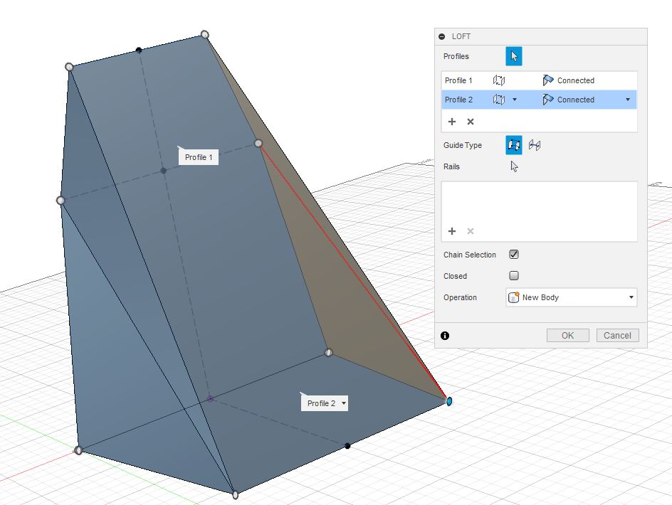

Morroc
Подскажите, подобное тело можно нарисовать как то проще, чем создав скетчами вот прям все плоскости и многоугольники из которых оно состоит ? Я создавал плоскость (по углу от грани, остальные по 3м точкам), многогранник на ней, потом убирал лишние грани, а точки оставшихся подтягивал (Coincident) к уже существующим и так каждую плоскость. Чувствую, что много лишних теледвижений сделал. Как это правильно делается ?
(Что то наподобие носа поезда если по картинке непонятно http://ozei.org/images/prod/prod3.jpg)
Re: Fusion 360
Добавлено: 28 сен 2018, 16:28
hmnijp
Morroc писал(а):Подскажите, подобное тело можно нарисовать как то проще, чем создав скетчами вот прям все плоскости и многоугольники из которых оно состоит ? Я создавал плоскость (по углу от грани, остальные по 3м точкам), многогранник на ней, потом убирал лишние грани, а точки оставшихся подтягивал (Coincident) к уже существующим и так каждую плоскость. Чувствую, что много лишних теледвижений сделал. Как это правильно делается ?
есть же loft например
loft.JPG (3298 просмотров) <a class='original' href='./download/file.php?id=147366&mode=view' target=_blank>Загрузить оригинал (78.68 КБ)</a>

Morroc
А что куда тянуть ? Базовый профиль1 к внешней грани профиля2 ? Я им потыкался поначалу - не получилось. Нужно в режиме Patch или Model ? Я в итоге сделал с помощью Patch + Boundary fill в режиме Patch, но как выше писал... долгим путем.

hmnijp
Morroc писал(а):А что куда тянуть ? Базовый профиль1 к внешней грани профиля2 ? Я им потыкался поначалу - не получилось. Нужно в режиме Patch или Model ? Я в итоге сделал с помощью Patch + Boundary fill в режиме Patch, но как выше писал... долгим путем.
лофт протягивает тело между двумя профилями. рисуешь два скетча под углом и тянешь между ними. можно ещё путь нарисовать, если протягивать не по прямой
