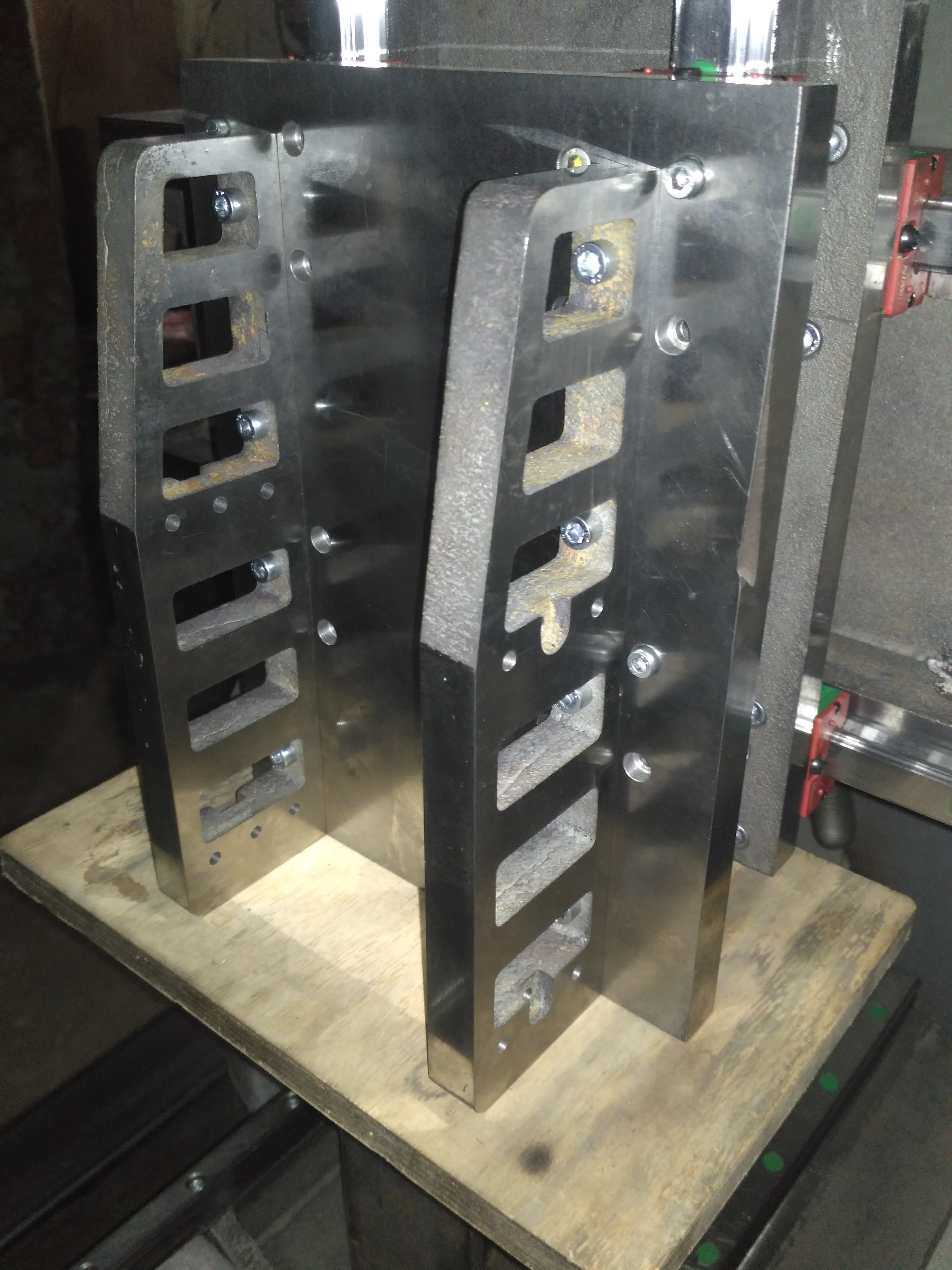

IMG_2016-11-14_190955.jpg (4996 просмотров) <a class='original' href='./download/file.php?id=94887&sid=d407b870130b6d81316955a351d28406&mode=view' target=_blank>Загрузить оригинал (917.86 КБ)</a>
К вечеру уже вот так вот выглядим :D .
Суппорт затянут и ничего не клинит, как до шлифовки. Завтра буду делать прижимные планки под фиксированный рельс и начинать выставлять оси.

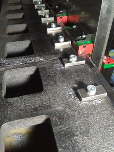

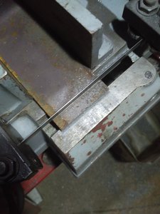

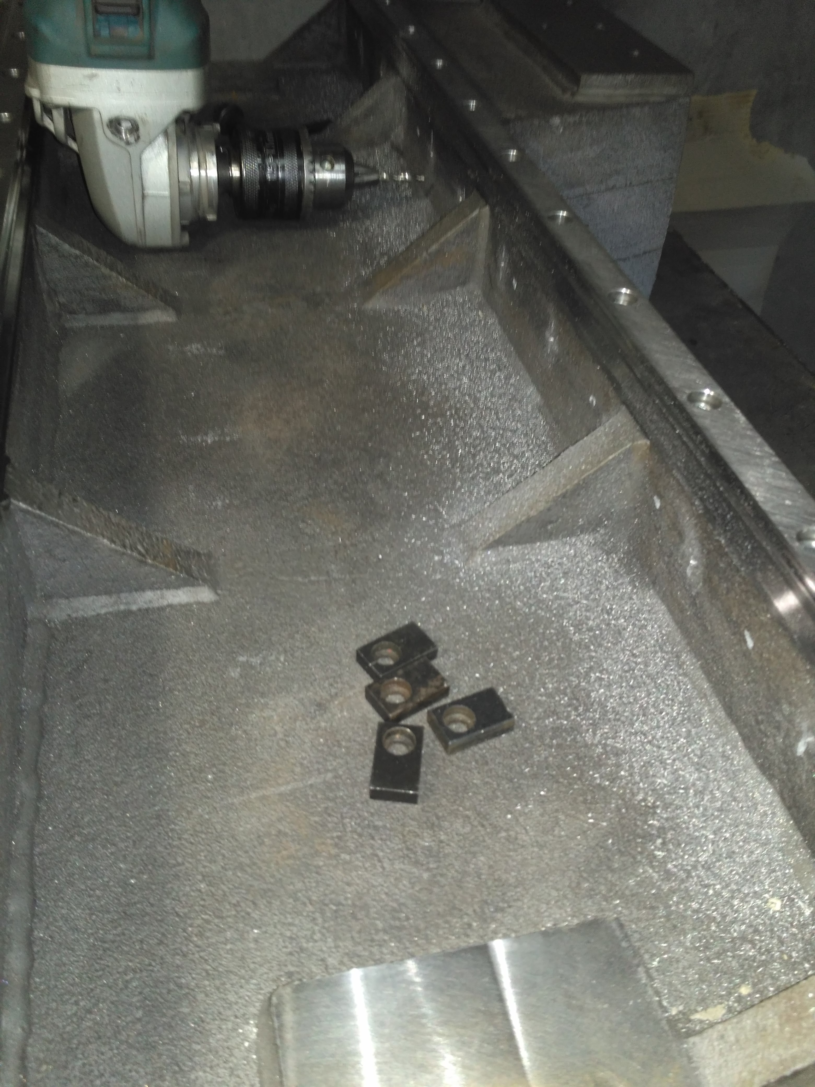

Хотел прижимы рельса сделать при помощи сухарей УСП, но не нашел нужного количества. Пришлось почти день потратить на изготовление прижимов из полосы 5 мм. Был бы под рукой плоскошлиф, сделал бы аккуратней, но пока как есть. Главное, что свою функцию выполняют. На выставление осей времени не хватило, но всё равно двигаюсь к финишу...

Хотел сегодня уже новыми фотками похвастаться, но ещё один день отняли прижимы ещё по двум осям :hehehe: (прижимы, отверстия, резьбы...)

Медленно, но продвигаюсь. Три направляющие рельсы прикручены и подперты. Начал монтаж плиты Z. Все по прежнему без заеданий.

Сегодня весь день осью Z занимался (рёбрами). Хорошо получается, но если буду делать ещё - буду делать цельнолитую. В данном случае лишняя работа по шлифовке и много слесарки.
IMG_2016-11-18_180610.jpg (4434 просмотра) <a class='original' href='./download/file.php?id=95143&sid=d407b870130b6d81316955a351d28406&mode=view' target=_blank>Загрузить оригинал (1.23 МБ)</a>
Дрюня
Сообщения: 1986
Репутация: 1504
Откуда: Днепр
Re: Мой второй станочек. Портальник - ФЕНИКС
Сообщение Дрюня »
Саня, тут не совсем ком, "конструктор" собирается отлично ;) . Больше подойдёт - "Век живи - век учись - и дураком помрёшь" :hehehe:
До конца станок ещё не собран, но не так много "переделок" захотелось в будущем:
1) Цельнолитая Z
2) Дополнительные рёбра на опоры портала (все к ногам этим придираются).
3) В некоторых местах технологические перемычки для крепления при мехобработке и транспортировке. Перемычки, которые в конце можно отрезать болгаркой.
