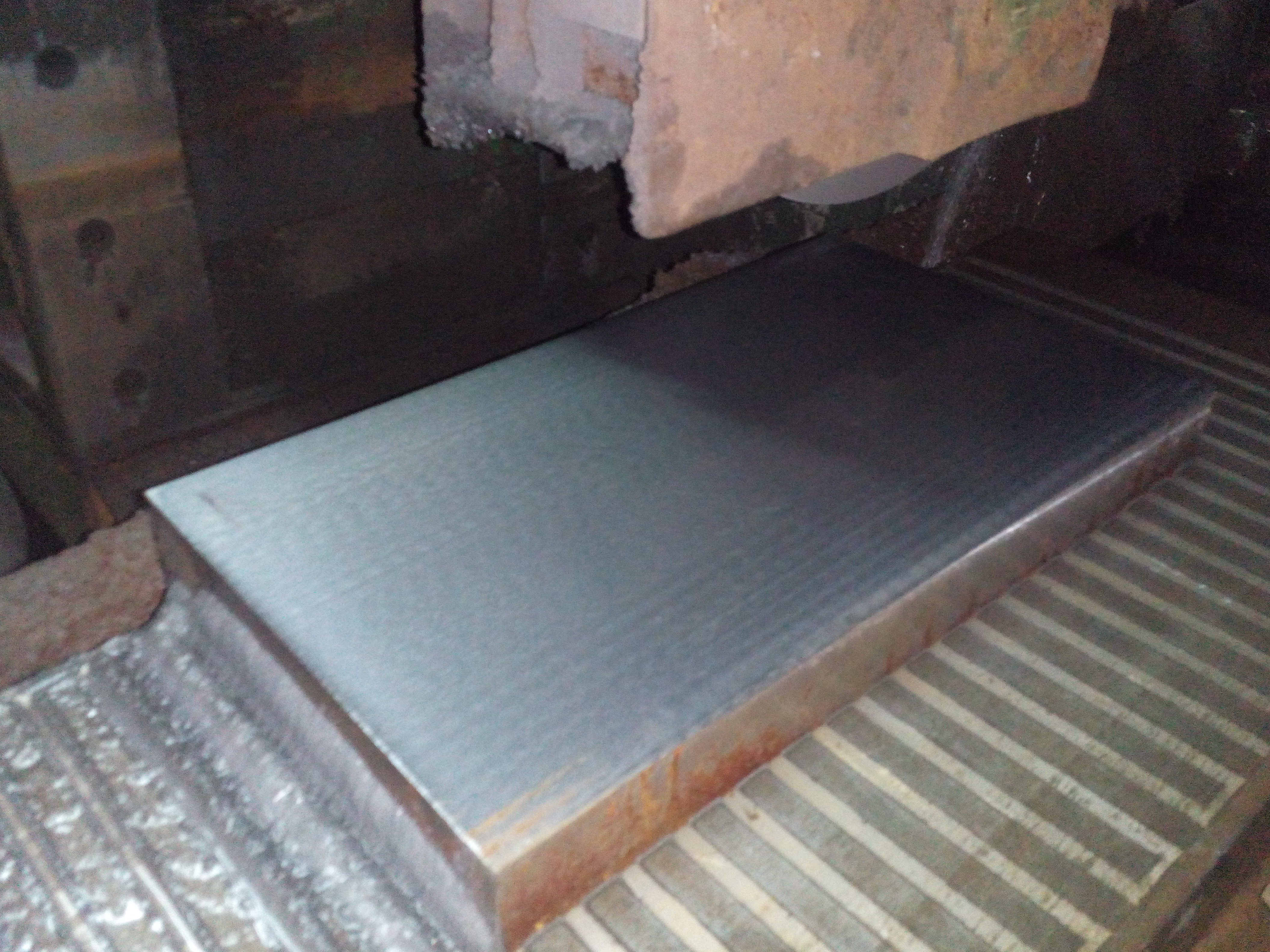

Скорее всего чутка поведет, вряд ли низ идеально ровный в плоскости
А что не купил в95т ? Он то получше чем д16т

Если уж есть возможность на хорошем ОЦ что-то сделать, то и делал бы из стали, по деньгам еще и дешевле бы вышло(разница в цене металлов), а качество лучше.

Как ни странно, по цене сталь от алюминия не шибко далеко, она ведь тяжелее. А вот качество реально былоб лучше.

В95 тоже думал. Но цена тоже отличалась. Эти плиты от участника vagrant достались. По более менее нормальной цене. Из стали тоже можно было делать. Сперва как раз и начинал с этого, даже плиты порезал вокруг бараной пройденно, и по плоскости обе стороны отшлифованны. Но когда в руки взял, понял что повлечет за собой все детали. Плита 400мм с толщ.4см весит более 30кг.
Теперь его куда то девать.
Возможно в будушем если надумаю строить, или продам, посмотрим...
Для моего станка это лишнее. Там максимум работа с фрезами от 0.1-6мм. Вообще ювелирка...
Поле обработки хватало 150х150. Не знаю почему даже больше делал. Пусть будет запас...

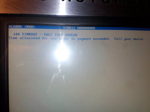

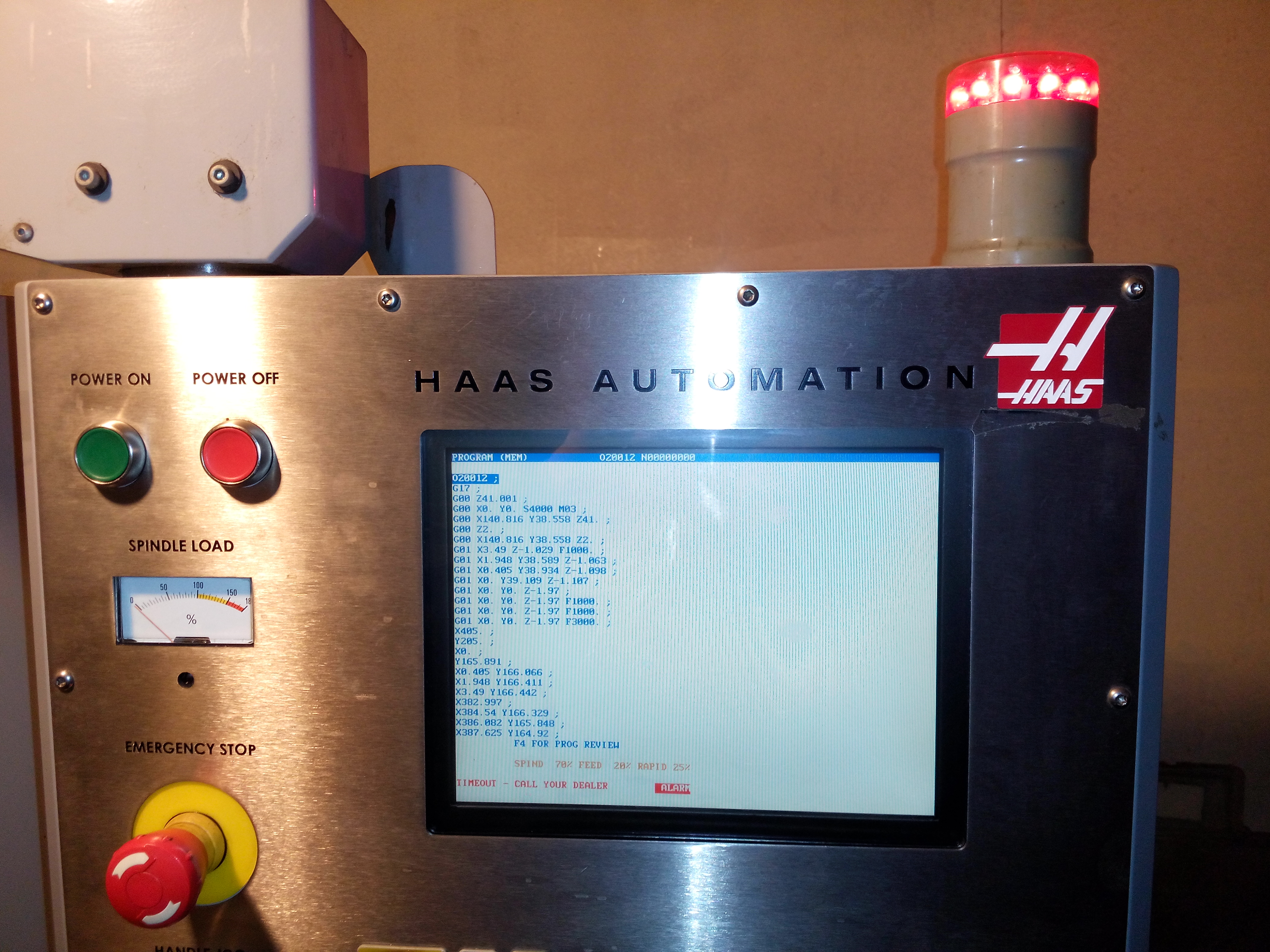

Произошла ошибка.
Горит красный.
По ходу купленное время исчерпал срок.
Как обойти??? Помогите!
