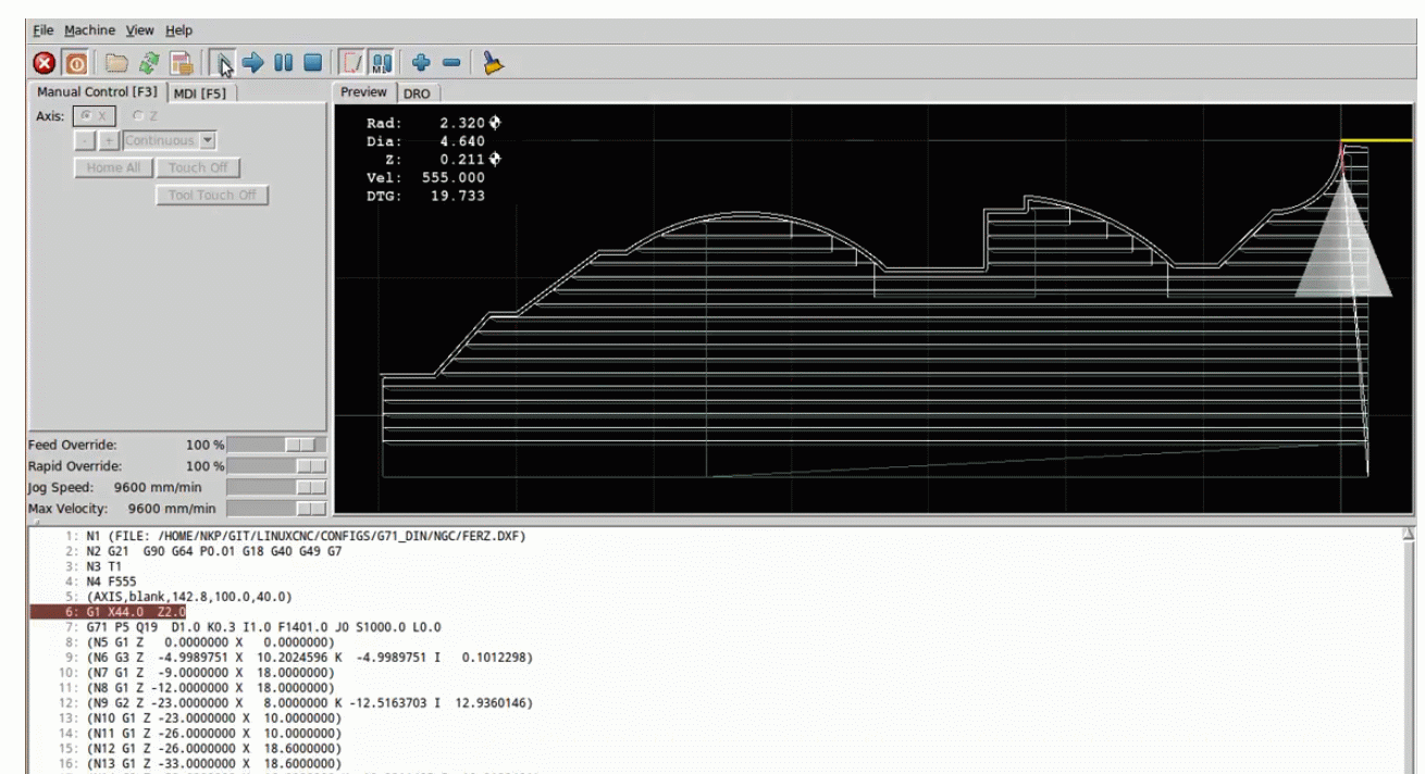

Какая-то ерунда со стартовой точкой... и он туда-же "въезжает" перед чистовой...
Re: Стоит ли делать токарный веб-сервис?
Стартовая точка это "ноль заготовки" - в симуляторе чел не парится с отводом виртуального резца для установки виртуальной заготовки в виртуальный патрон. :)

Я что-то очень сомневаюсь в результате исполнения этого всего на реальной детали....
Ну т.е. вполне себе такой "кибер-технолог" получился, который первым делом въедет в заготовку, а потом сломанным резцом будет по гнутой детали водить.

а я думаю что это особенности отображения. смотрим код построчно:
1 - описание файла программы
2 - G21 (метрическая система), G90 (абсолютный режим), G64 (стандартный режим резания), G18 (плоскость XZ), G40 и G49 (отмена всех коррекций), G7 - режим диаметра.
3 - выбор инструмента
4 - назначение подачи
5 - описание заготовки..
6- выход в точку X44.0 Z2.0....
причем на видео это видно. до обработки этого кадра строки программы не подсвечиваются. это первая строчка на которой появляется подсветка и на ней же отображается движение от нуля детали к точке x44 z2...
А вот команды выхода к нулю заготовки - я не вижу... по этому подозреваю что ход к нулю детали связан с тем, что в программе присутствует код G90, ноль которого был задан ранее. это же подсказывает и видео на 26-29 секундах. где слева вверху все координаты установлены в 0.. причем чел еще и ось в хом выгнал. то есть насколько я понимаю - везде заданы нули. переключились на G90 и система автоматом показала что все возвращено на нули (отработала смещение). а реальное движение началось только с 6го кадра.

SVP писал(а):Я что-то очень сомневаюсь в результате исполнения этого всего на реальной детали....
Надо не сомневаться, а просто посмотреть на первую команду движения в УП. :)
Hanter писал(а):отображается движение от нуля детали к точке x44 z2...
Не от нуля детали, а от текущего положения резца. :) А т.к. это симулятор, то чел делает примерно так: запускает симулятор, запускает хоминг, запускает УП. В реале это выглядело-бы так: включает станок, запускает хоминг, отводит резец в сторонку, устанавливает заготовку в шпиндель, запускает УП - резец движется из "сторонки" в точку X44.0 Z2.0...

UAVpilot писал(а):Не от нуля детали, а от текущего положения резца. А т.к. это симулятор, то чел делает примерно так: запускает симулятор, запускает хоминг, запускает УП. В реале это выглядело-бы так: включает станок, запускает хоминг, отводит резец в сторонку, устанавливает заготовку в шпиндель, запускает УП - резец движется из "сторонки" в точку X44.0 Z2.0...
да, согласен. так будет корректней.

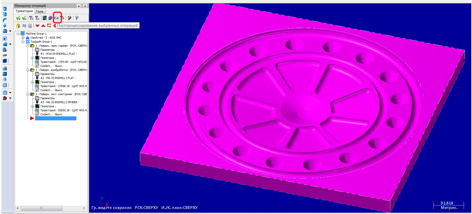

tbc писал(а):Т.е. нужен ли специалист в САМ, после ввода данных о детали,
Специалист нужен будет, хотябы для того чтобы ввести данные о детали, инструменте, станке и тд...
tbc писал(а): А раз так, то технологу за эти клики надо будет заплатить.
А вашу программу кто будет данные вводить об детали, инструменте? Пушкин чтоль? Или вы будите ездить по всем предприятиям и БЕСплатно вбивать эти данные?
tbc писал(а): В AICUT этот результат получается за секунду, одним нажатием кнопки.
В МастерКам это тоже делается одной кнопкой, после того как все данные были введены :) На скрине та самая волшебная кнопка которая создаст УП. Покажите как при помощи DXF обработать такую деталь в вашем кибертехнологе :hehehe:
