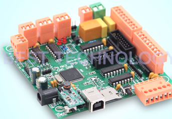

Купил другую плату МК1 в кетае. Приехала. При подключении к установленному софту попросила обновиться) Ну обновился, чего нет то. Естественно серийник изменился, лицензия слетела. Ну да хрен с ней. Спасибо огромное xvovanx, помог решить этот вопрос.
Так же купил одну новую микруху драйвера привода, впаял вместо мной же спаленой. Все заработало. Еще не тестил в боевом режиме, но в софте лишние окошки не выскакивают, привода крутятся хорошо и мягко. Я еще переключил на драйверах гашение токов в режим 50%, по советам выше. Движки стали ощутимо мягче работать. Правда видимо сама юсб плата гавеная, так как идут сильные наводки по заземлению. Но на работе вроде это не отражается. Просто в режиме 100% гашения токов движки шумят в режиме бездействия. На 50% тоже шумят, но не так сильно. Не знаю хорошо это или плохо. Трогать я все это уже опасаюсь)) Пусть работает как работает))
Если будет еще что написать по результатам боевых пусков, напишу))
Черный плащ
Сообщения: 31
Зарегистрирован: 09 июн 2018, 02:23
Re: Работа с программой CNC USB Controller (от cnc-planet)
Сообщение Черный плащ »
Да, кстати, еще пара ньюансов)) Я же поменял блок питания. Поставил импульсник на 36 вольт. Только оказалось что моя новая кетайская плата не может работать с каналами управления шпинделем и концевиками без внешнего питания. Поэтому прижлось еще дополнительно подвесить преобразователь 36-12 вольт. Ну вроде так заработало. Казалось мне) Первое включение шпинделя и он больше не выключается из софтины. Подозреваю что релюшка канала шпинделя, которая тоже на плате, подгорела в области контактов силовой части :hehehe: :hehehe: Как же я люблю все это)) Буду искать теперь нормальную релюшку видимо)) И перепаивать ее на плате)) Хотя может попробовать туда мосфет засунуть помощнее и все) Надо будет у своего электрона спросить)

Черный плащ писал(а):Первое включение шпинделя и он больше не выключается из софтины. Подозреваю что релюшка канала шпинделя, которая тоже на плате, подгорела в области контактов силовой части
Что за шпиндель? Крес? Обычно релюшки на 7А стоят. Должно хватить. Или частотник? Тогда там ток мизерный.

У него шпиндель питается 36В, 300-400Вт, ток порядка 10-12А. Релюшку 7А менять надо будет.

Да шпиндель обычный с дешманским станком который шел. На нем нет надписей. Что характерно, релюшка которая в комплекте со станком шла тоже практически сразу начала залипать на 24х вольтах. Вобщем посмотрю туда релюху помощнее и все будет норм)) ШИМ в цепи стоит уже после релюхи. Через нее полностью ток идет.

10 А постоянного тока - берите побольше релюху. Постоянный размыкать или переменный - большая разница.

Да, надо взять с запасом) Главное чтоб они были в таком корпусе.
зы: глянул в чипидипе - нет нормальных релюх чтоб в эти габариты вписаться. Видимо буду внешнее вешать.
Сообщения: 3310
Черный плащ писал(а):зы: глянул в чипидипе - нет нормальных релюх чтоб в эти габариты вписаться. Видимо буду внешнее вешать.
Либо той релюшкой на плате включать уже мощную релюшку, которую повесить на сам DC питающий провод или закрепить на блок питания.
