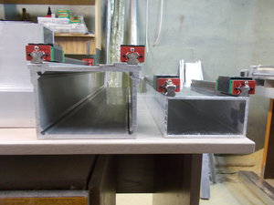

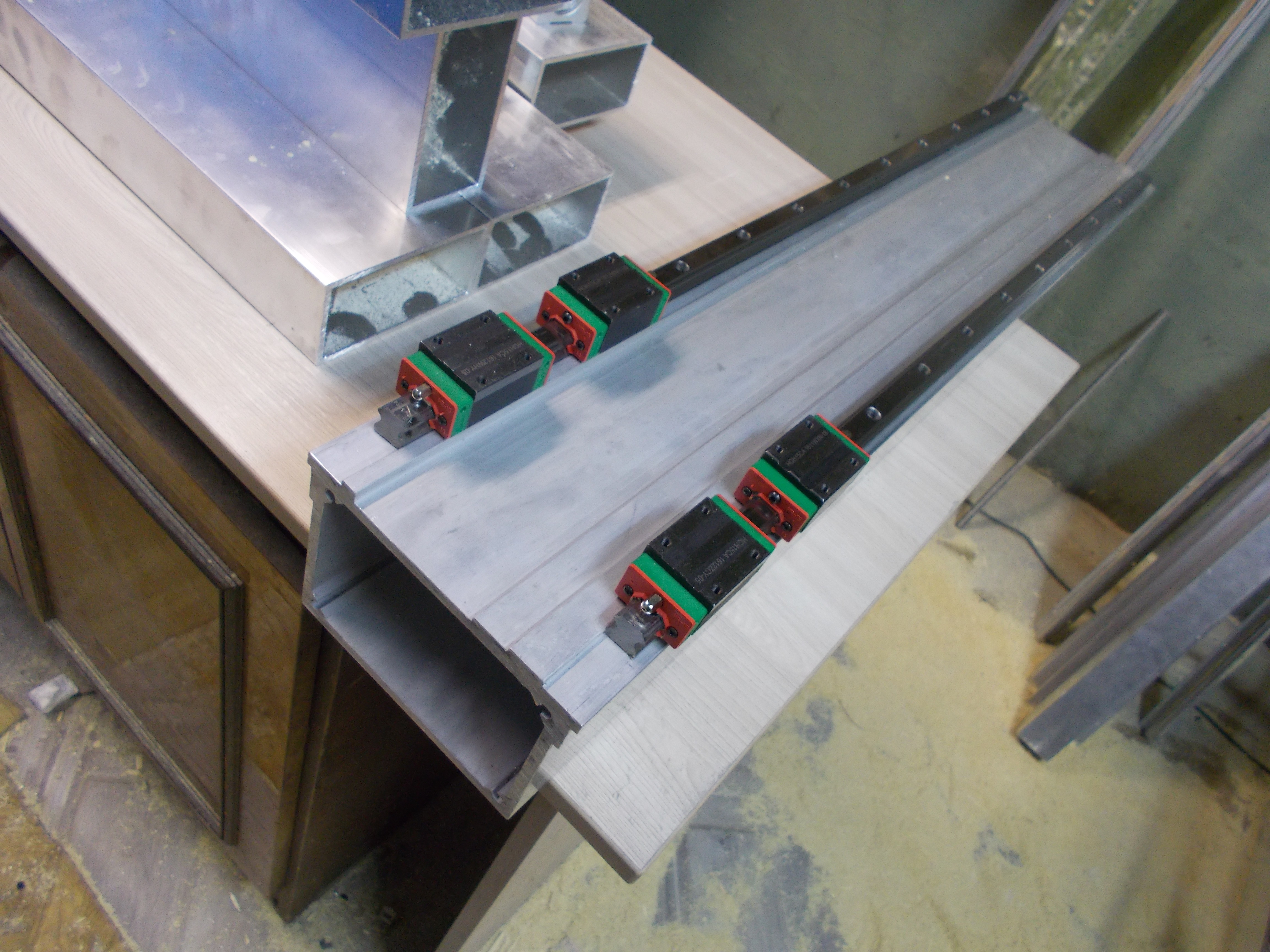

Забрал сегодня портальную балку, конечно этот вариант намного лучше:
Заключений о её прямолинейности делать не буду, так как не чем её по нормальному проверить (нет под рукой не измерительной машины - не поверочной плиты), но если так посмотреть: прикладывал поверочную линейку к плоскостям под рельсы - лежит плотненько

По мне, я бы под рельсы на станину, вместо квадратной трубы поставил прямоугольную.
Тогда можно будет профиль портала прикрутить прямо к пластине на которой каретки закреплены.
Жёсткость в разы увеличится. Но, хозяин-барин... :wik:

Щель между подстольными балками в 35мм при толщине профиля рабочего стола в 16мм - некритично.
Re: Бюджетный станок 1100*680 по алюминию
Критично. Жесткость решетки и жесткость свинченых труб сильно разная. Решение сэкономить одну палку и сделать не связную решетку вместо скурученого кубика из профилей оч спорное. Но тебя не первого отговариваю есть еще любители решетчатых станин.

Профиль и вправду хороший - особенно для портальной балки: и толщина стенок, и посадочные места под рельсу и габарит.
Если бы был способ скрутить между собой сами подстольные балки - то может быть я бы взял ещё одну трубу. Но всё же считаю - что такой конструктив станка как сейчас - это уже большой шаг в сторону жесткости и более качественных изделий

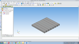

1.png (1906 просмотров) <a class='original' href='./download/file.php?id=100506&sid=e42dc4f9df20294e693e883cec9dca26&mode=view' target=_blank>Загрузить оригинал (78.51 КБ)</a>
Стягивать их между собой винтами около торцов (где следы от пилы после отреза) - смысла нет - там они и так прикручиваются к профилям 60*60*4 сверху и снизу
Стягивать их винтами между собой посередине длинны не представляю как. Делать какие то радиальные пазы чтобы просунуть туда винт,гайку и ключи для стяжки? Зачем?
Или мы о разном говорим? Я понял что ты хочешь чтобы балки стояли без промежутков - но не понял как ты их хочешь стягивать между собой

все просто, сверлиш дырки в разбег и стягиваеш
Последний раз редактировалось evgenyjp 19 янв 2017, 20:14, всего редактировалось 1 раз.
Да также как я профили скручиваю ток в шахмотном порядке. Дырку под отвертку напротив винта и все дела. И прикручивать по одному. Каждый последующий профиль закрывает собой дырки под отвертку на предыдущем.

Спасибо что объяснили как скрутить между собой балки. Уверен, что эта информация будет для кого то полезной. Но всё же я решил оставить проект как есть. Причина простая - я уверен что станка с такой жесткостью мне хватит. Как говорится уже есть с чем сравнить. Мучить станок невыносимыми режимами не планирую. Ну а что касается заказчиков - буду делать как попросят - всё оговариваемо и решаемо. Попросят балки вместе и чтоб были скрученные - так и сделаю.

рельсы и всю остальную комплектуху беру у omdima. Могу точно сказать что посадочный размер у рельс гуляет, могут быть с 14.9мм и с 15.1мм поэтому делать для них "точное" ложе в плите - бесполезно. Натяг чувствуется - по моим ощущениям - умеренный. Дуга присутствует - но для этого случая я заготовил поверочную линейку и струбцины
