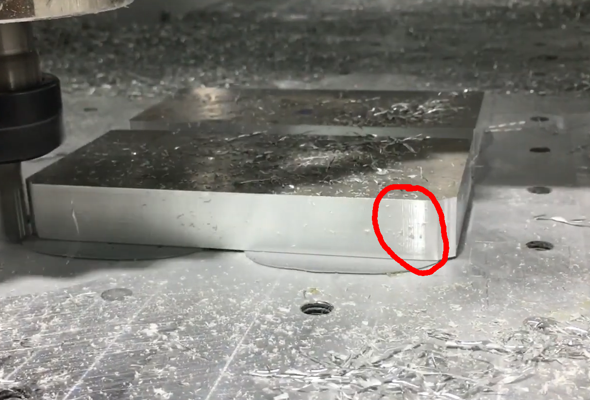

Снимок экрана от 2021-03-08 14-37-46.png (4233 просмотра) <a class='original' href='./download/file.php?id=193143&sid=d1413f82d8047f2769ac1d5cf6705535&mode=view' target=_blank>Загрузить оригинал (996.49 КБ)</a>
Re: фрезерок по люминю 800х400х170 из профиля
от аймаша такая рысь нормальное явление. чистовая по контуру решает

sima8520 писал(а): ↑ от аймаша такая рысь нормальное явление. чистовая по контуру решает
Вроде в этом месте простое прямолинейное движение фрезы с постоянным съёмом. iMachining тут каким боком?
Впрочем именно iMachining задаёт тут съём всего 0.05... :)
P.S. Я не про чистоту поверхности, а про вибрацию фрезы.

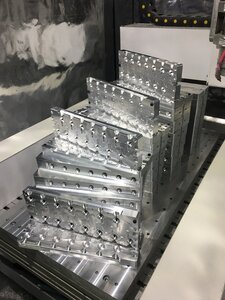

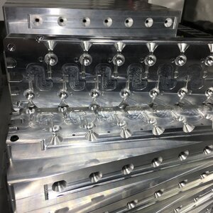

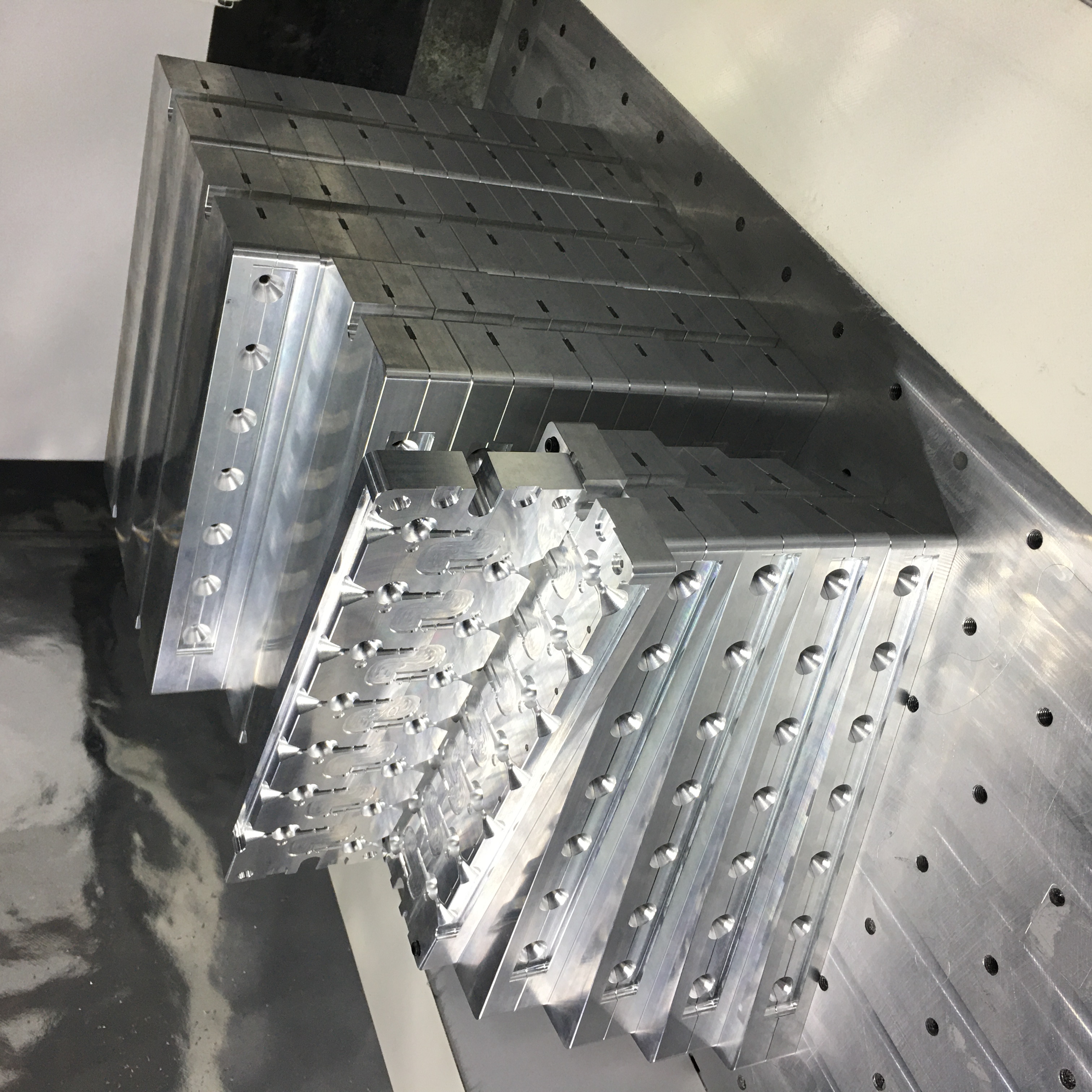

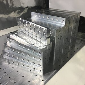

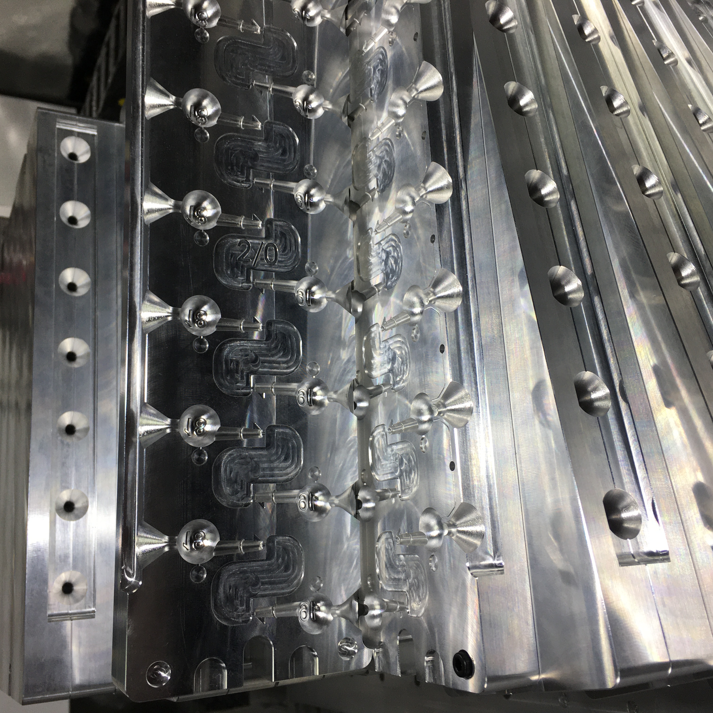

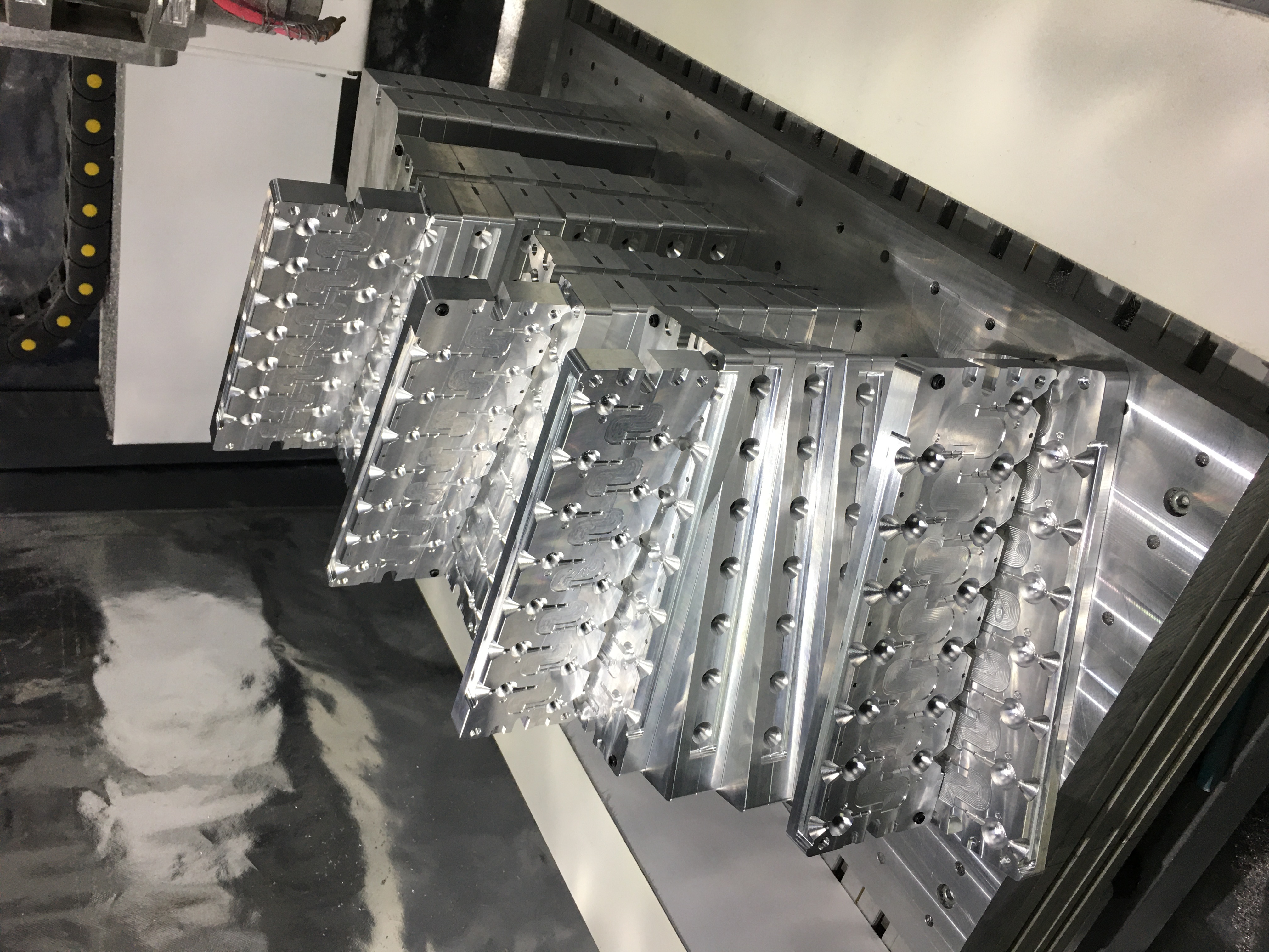

Чутка поработал
image-05-04-21-01-56.jpeg (3879 просмотров) <a class='original' href='./download/file.php?id=194235&sid=d1413f82d8047f2769ac1d5cf6705535&mode=view' target=_blank>Загрузить оригинал (2.34 МБ)</a>
image-05-04-21-01-56-1.jpeg (3879 просмотров) <a class='original' href='./download/file.php?id=194236&sid=d1413f82d8047f2769ac1d5cf6705535&mode=view' target=_blank>Загрузить оригинал (2.18 МБ)</a>
image-05-04-21-01-58.jpeg (3879 просмотров) <a class='original' href='./download/file.php?id=194237&sid=d1413f82d8047f2769ac1d5cf6705535&mode=view' target=_blank>Загрузить оригинал (1.64 МБ)</a>
Kupfershcmidt
Сообщения: 1762
Репутация: 323
Сообщение Kupfershcmidt »
sima8520 писал(а): ↑ Чутка поработал
Дааа...вспоминая, как мы делали мормышки 40 лет назад могу только радоваться.
