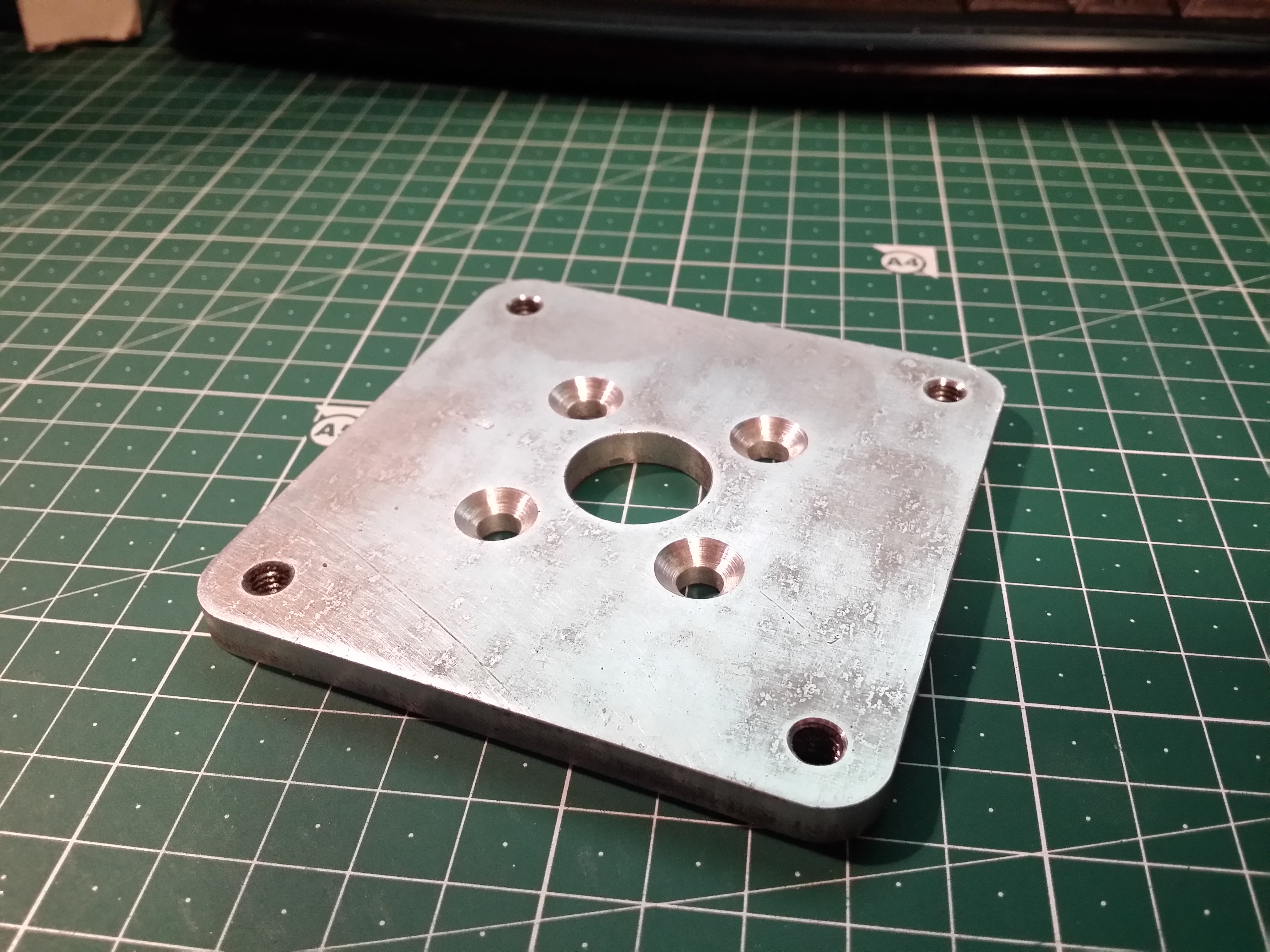

Добавлено: 17 июл 2019, 16:08
Вот так грызет мой станок АМГ6. (уже с ШВП и RC BLDC шпинделем) Эти детальки делались для моего ТВ-16.
Одноперая фреза (одно заходная) врезание 100 мм/мин подача 250 мм/мин. Съем за проход 0,2 мм (или 0,25 мм, уже не помню)
Обороты на максимуме, примерно 620kv х 25В = 15 500 об./мин. (точно не скажу, но кажется, что меньше)
Посадка под подшипник 75мм/мин подача и от руки заходит.
20190424_213831.jpg (4480 просмотров) <a class='original' href='./download/file.php?id=166441&mode=view' target=_blank>Загрузить оригинал (4.87 МБ)</a>
20190424_233609.jpg (4480 просмотров) <a class='original' href='./download/file.php?id=166443&mode=view' target=_blank>Загрузить оригинал (3.66 МБ)</a>
20190424_233134.jpg (4480 просмотров) <a class='original' href='./download/file.php?id=166442&mode=view' target=_blank>Загрузить оригинал (2.85 МБ)</a>
20190327_214702.jpg (4480 просмотров) <a class='original' href='./download/file.php?id=166439&mode=view' target=_blank>Загрузить оригинал (3.63 МБ)</a>
20190327_222027.jpg (4480 просмотров) <a class='original' href='./download/file.php?id=166440&mode=view' target=_blank>Загрузить оригинал (3.6 МБ)</a>
Осталось освоить, как в Арткаме чистовой проход делать после обработки... (при выборке разорался)
