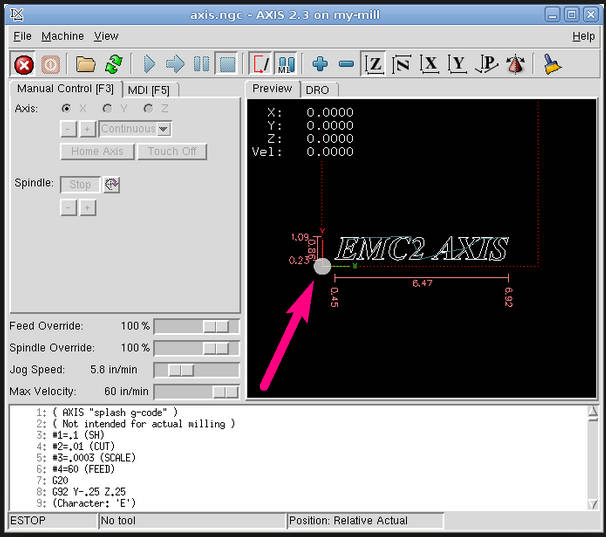

Сообщение Nikomas »
Друзья, как перенести начало координат в окне Линукс? Теперь у меня начало стоит в правом нижнем углу, а физическое X0 Y0 у меня в левом ближнем.

Re: Что я еще не знал о LinuxCNC, что нам еще предстоит сдел
Сообщение raddd »
Может сбросить отступы?
Сообщение Nikomas »
raddd писал(а):Может сбросить отступы?
Я вот это имел ввиду.
2018-07-01_130401.jpg (3950 просмотров) <a class='original' href='./download/file.php?id=142156&sid=f580fabfb0cb753f154ca86b6ba1f7ba&mode=view' target=_blank>Загрузить оригинал (46.26 КБ)</a>
Читать про пользовательские системы координат.
