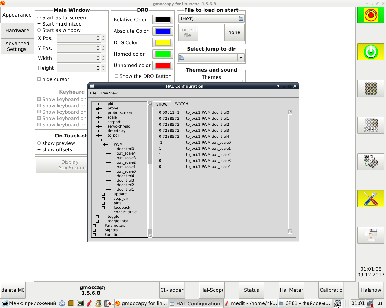

Фрост
Сообщения: 391
Зарегистрирован: 28 окт 2013, 00:18
Репутация: 23
Re: Настраиваем контроллер to_pci.
Сообщение Фрост »
T00T писал(а):Из-за шлейфа может быть, попробуйте поменять.
Разобрался когда вывел на экран все выходы. Причина банальна - пока шаманил с неправильно подключенной полярностью - закомментировал лишнее, и благополучно забыл :idiot:
Так что плата пережила неправильное подключение PWM без последствий :good:
