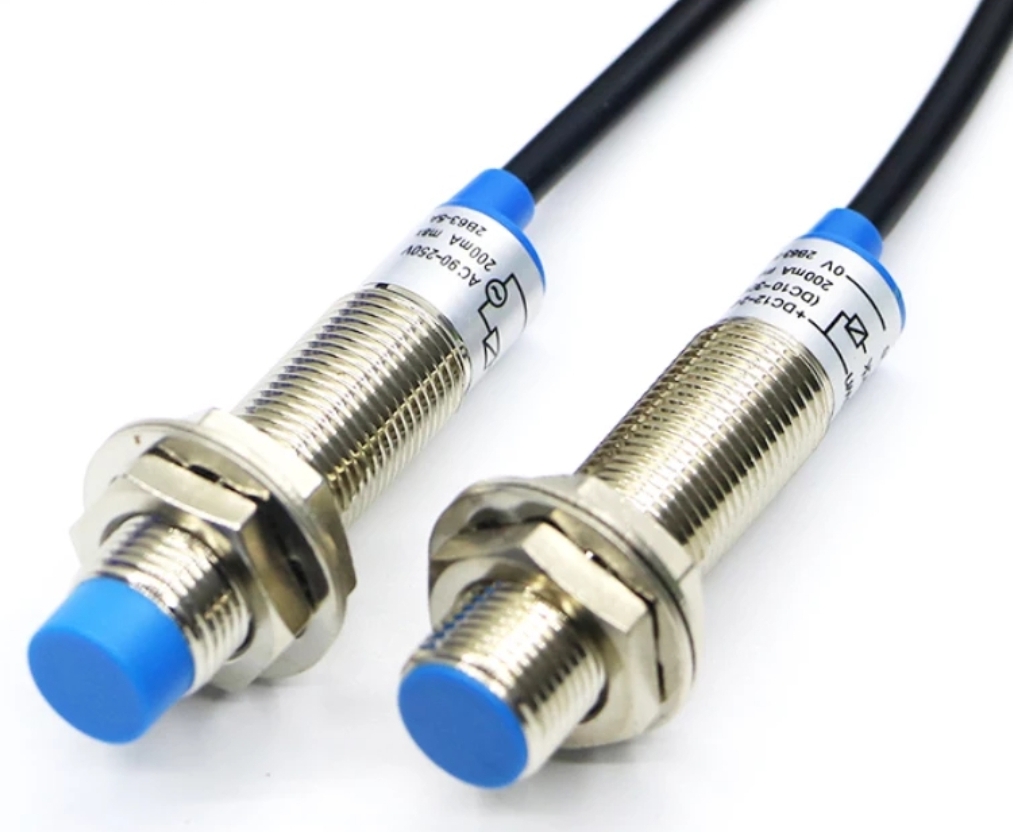

Подскажите пожалуйста, индуктивные недорогие китайские датчики на 5 вольт нормально работают? не дают сбои?
12-24 Вольта работал, а вот с 5 в. опыта нету

У меня на 5V нормально работали. На обычном фрезере по дереву.

Спасибо, буду заказывать, для Arduino удобно 5в. для питания контроллера и сразу же запитать концевик тоже на 5 Вольт, а то сейчас, у меня 24v стоит, то есть нужно было отдельное питание для него тащить, потом делать опторазвязку... неудобно, 5 вольтовый - можно практически напрямую подсоединять, без танцев с бубном...
Почему спрашивал, где-то проходила инфа, что для промышленного - минимум 24 в. и что 5 вольтовые глючные и их не используют...

На 24вольта помехоустойчивость выше.Да и 12-24 вроде не проблема Вы же ардуину наверно не впрямую 5 вольтами питаете.А выход открытого коллектора можно подсоединить и к 5 вольтам.

У меня сейчас мини БП в ящике есть, он 5V и 12V выдаёт на разных клеммах. От 5V питается мини ПК, концевики питаются от 12V. Между пинами мини ПК и сигналами с концевиков стоит обычный конвертер уровней (на транзюках).

Пробовал на 5- точка срабатывания слегка смещается ( вроде раньще ловить начинает.
Повторяемость не проверял

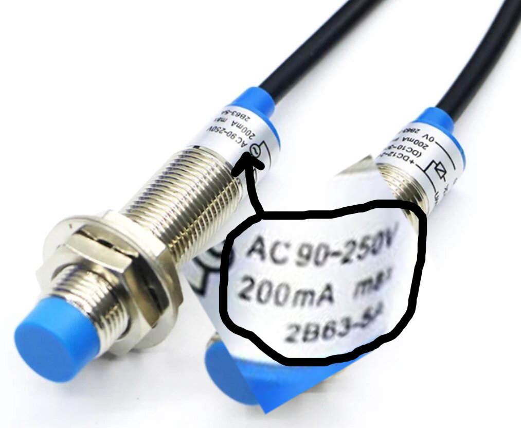

Duhas писал(а): ммм, а может и да, но хз все ли на любой металл работают, те что я встречал вроде на магнитящиеся железки только
Есть такие. С магнитами в комплекте идут. Но это экзотика. У них внутри походу просто геркон. Можно переменное напряжение 220 подключать.

у pnp датчиков на +12 на выходе примерно 6В, насчёт ардуины не знаю, но платы, где +5в входы, нормально переваривают-проверено примерно 3-4 тысячами часов работы.

если боитесь спалить поставьте резисторы 1-2кОм на вход 5в
