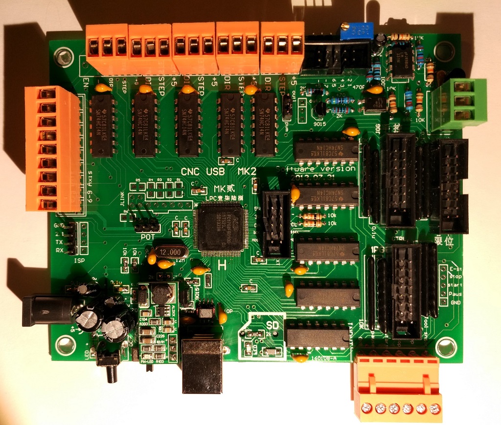

Надеюсь не сильно оффтоп, но мне в руки попал китайский клон МК2 и вот мини отчет:
Китайский клон МК2 (для просмотра содержимого нажмите на ссылку)
Живое фото:
китайский мк2 (5411 просмотров) <a class='original' href='./download/file.php?id=71758&mode=view' target=_blank>Загрузить оригинал (377.5 КБ)</a>
китайский мк2
Собран вполне аккуратно ( косяки пайки конечно есть, но терпимо ).
На плате уже установлен разъем под microSD карту ( на обратной строне платы ). Преобразователь частота-в-напряжение на базе LM331 ( для управления шпинделем ).
Стоит DC/DC преобразователь и разъем для подключения внешнего питания ( возможно питание и от USB, выбирается тумблером ).
Прошивка установлена от 2013 года, никакого родного загрузчика там нет ( идёт сразу преход на адрес прошивки ), а это значит, что обновить прошивку или использовать актуальную версию ПО будет нельзя ( вообще нельзя ). Далее было произведено обновление до полноценной версии и все стало совсем хорошо :) Плата в работе со станком не проверялась и как стабильно она будет работать не известно, но судя по наличию защиты от синфазных помех в USB... возможно китайцы об этом подумали.
п.с: спасибо Zloy за то, что дал "помучить" плату.
Re: Управление контроллером MK1 и MK2 (planet-cnc)
Moonglow писал(а):Надеюсь не сильно оффтоп, но мне в руки попал китайский клон МК2
Спасибо!!! очень полезная информация!

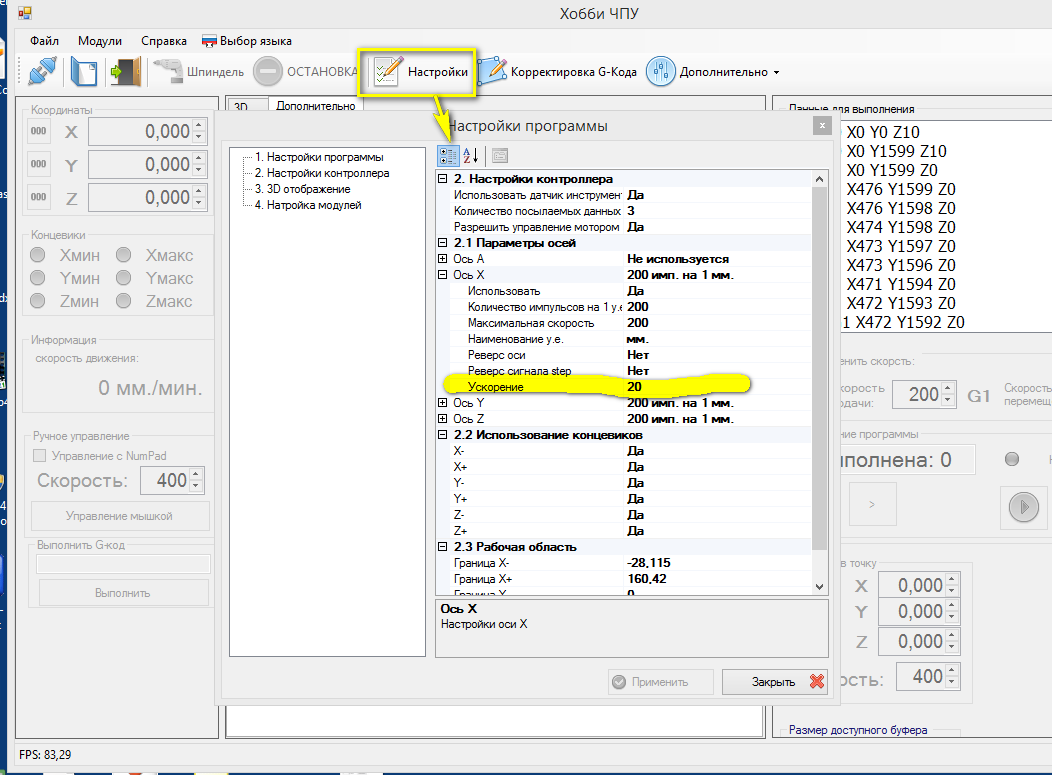

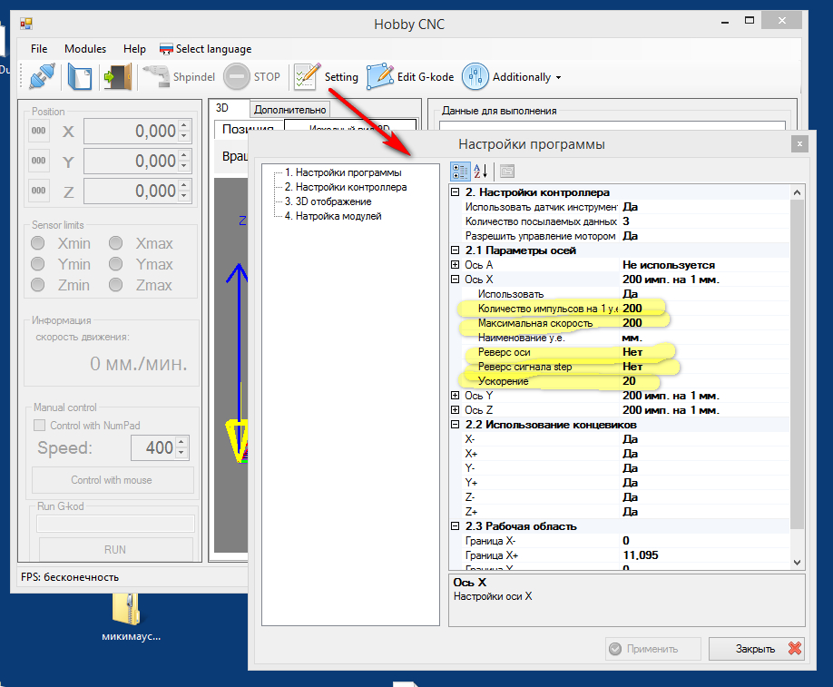

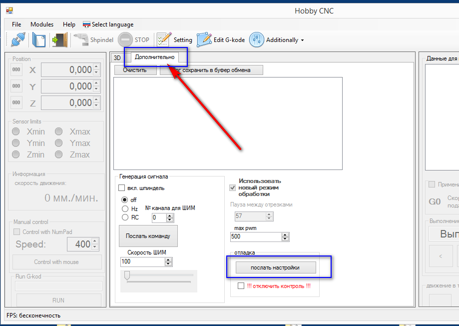

Добавил в настройки контролера возможность инвертирования направления вращения для осей X,Y,Z,A, и инвертирование сигнала STEP.
2016-02-13_004542.jpg (5306 просмотров) <a class='original' href='./download/file.php?id=71943&mode=view' target=_blank>Загрузить оригинал (374.62 КБ)</a>
Для посылки в контроллер пока нужно нажимать отдельную кнопку, пока не отлажу все косяки
2016-02-13_004717.jpg (5306 просмотров) <a class='original' href='./download/file.php?id=71942&mode=view' target=_blank>Загрузить оригинал (253.08 КБ)</a>

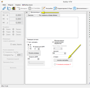

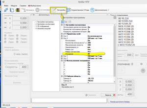

В процессе тестов с посылкой настроек, мне встретились некоторые непонятки, поэтому посылку настроек в контроллер сделал пока посредством нажатия кнопки:
2016-02-20_142045.png (5135 просмотров) <a class='original' href='./download/file.php?id=72861&mode=view' target=_blank>Загрузить оригинал (43.46 КБ)</a>
Исправил ошибку с посылкой ускорений при перемещениях, настройка расположена тут, для примера ускорение по оси X:
2016-02-20_142141.png (5135 просмотров) <a class='original' href='./download/file.php?id=72862&mode=view' target=_blank>Загрузить оригинал (66.75 КБ)</a>
