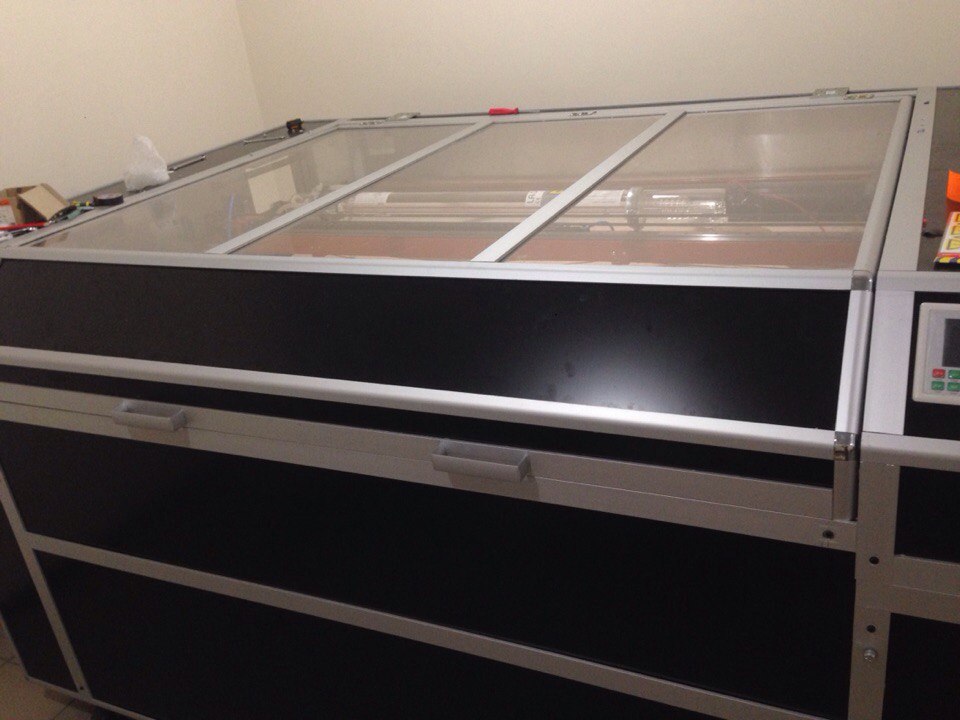

Dimager
Вот и ручки ;)
YOl4k1X4mxQ.jpg (5680 просмотров) <a class='original' href='./download/file.php?id=72945&mode=view' target=_blank>Загрузить оригинал (92.95 КБ)</a>
Прицепил трубу, "попыхал" немного завтра юстировку буду делать :D :geek: :headphones: :twisted:
J6BKL_CBMnk.jpg (5680 просмотров) <a class='original' href='./download/file.php?id=72946&mode=view' target=_blank>Загрузить оригинал (117.94 КБ)</a>

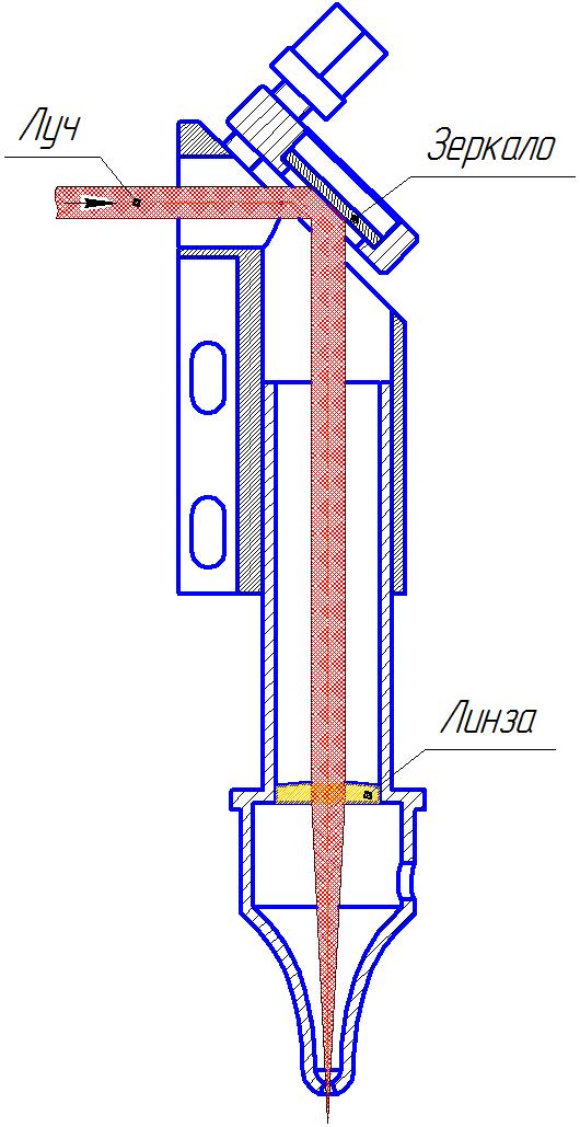

Dimager
Еще такой вопрос: кто как ухаживает за оптикой(линзой и зеркалами), чем протирать? При юстировке все шло как надо, Когда подобрался к стрельбе по третьему зеркалу, произошло следующее....В головке перед зеркалом есть отверстие, через которое проходит луч от второго зеркала на третье. По логике мне надо было просто приклеить мишень на это отверстие и попадать в его центр во всех точках портала. Для наглядности
Сборка.jpg (5448 просмотров) <a class='original' href='./download/file.php?id=73378&mode=view' target=_blank>Загрузить оригинал (77.36 КБ)</a>
Но!!! толи это брак головки, толи у меня логика не правильно сработала, получилась вот такая картина
Сборка1.jpg (5448 просмотров) <a class='original' href='./download/file.php?id=73377&mode=view' target=_blank>Загрузить оригинал (80.4 КБ)</a>
. В следствии чего, луч поджарил уплотнительное колечко под зеркалом и хорошенько его загрязнил, теперь не знаю..вытрется оно или нет.
Re: Проект 100W СО2 Лазерный раскройщик/гравер 1500x1200
Добавлено: 26 фев 2016, 17:40
sr480
средство для стекол (мистер мускул)+ватная палочка от центра к краям. без нажима чтоб не поцарапать.

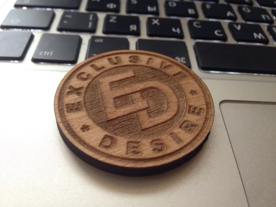

Наш логотип ;)
fJTYEfpfie4.jpg (5395 просмотров) <a class='original' href='./download/file.php?id=73431&mode=view' target=_blank>Загрузить оригинал (127.17 КБ)</a>
Добавлено: 27 фев 2016, 18:36
gendos
У меня с трубами 80-100 ватт , позолоченные зеркала на мах. мощности лопались часто , пришлось ставить молибденовые

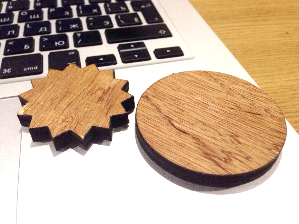

Еще чуток красоты ;)
IMG_7427.JPG (5354 просмотра) <a class='original' href='./download/file.php?id=73468&mode=view' target=_blank>Загрузить оригинал (1.49 МБ)</a>
IMG_7430.JPG (5354 просмотра) <a class='original' href='./download/file.php?id=73469&mode=view' target=_blank>Загрузить оригинал (1.51 МБ)</a>
Добавлено: 27 фев 2016, 23:33
Terminator
Дима, шахтара зашлифуй наждачкой Р180-Р240, уберётся гарь будет ещё лучше выглядеть.
Добавлено: 27 фев 2016, 23:59
dima7411
Dimager писал(а):луч поджарил уплотнительное колечко под зеркалом
Может мне просто не повезло, но никаких колечек у меня не было... (
