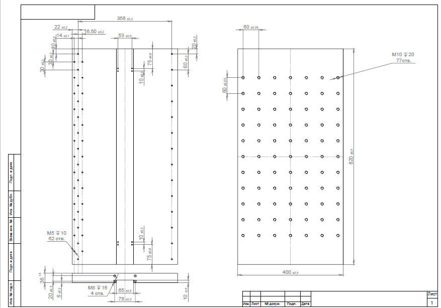

Продолжаю делать станок.
Отдал на изготовление стол. Чертеж во вложении. Чтоб не шлифовать пазы под направляющие - они будут опираться на штифты, которые будут по линейке подтачивать на токарном и щупом проверять зазор. Поверхность стола шлифуется с двух сторон на расточном и отверстия тоже на нем делаются. Мне сказали, что расточник в 2 сотки сможет попасть. Но с такой конструкцией это не обязательно. Прижиматься рельс будет игольчатыми роликами прижатыми винтами.
Отверстия на столе будут с шагом 60мм. Думаю в любой момент можно прикрутить будет хоть Т стол, хоть тиски.
Изготавливать будут из 30ХГСА.

Re: ВСО из полимербетона
sr480 писал(а):Чертеж во вложении.
интересней было картинку вставить :)

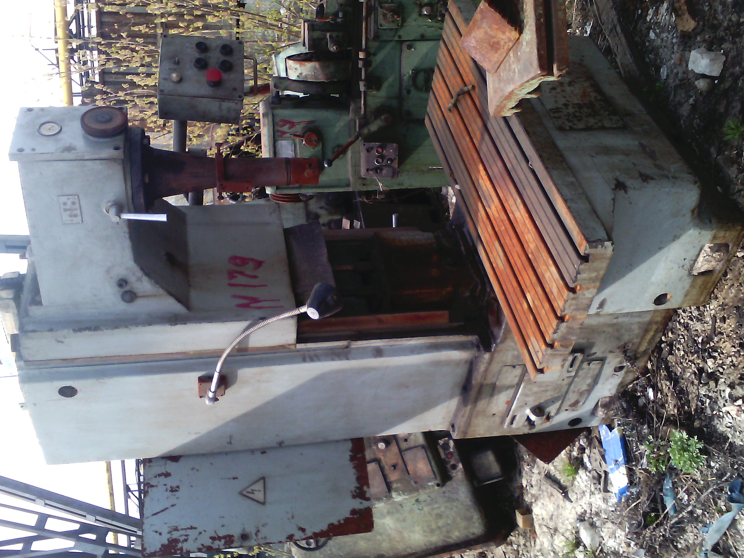

ИМХО на маталоприемке проскакивают станки например такие
стол.jpg (3023 просмотра) <a class='original' href='./download/file.php?id=18131&sid=3d5c986f9b0600651fae19a9d4b214f4&mode=view' target=_blank>Загрузить оригинал (785.07 КБ)</a>
думаю с них стол будет стоить меньше 30тр

Сам материал стоит 3500 рублей. Сколько будет стоить шлифовка этой ржавой фиговины?

asutpka
Сообщения: 292
Зарегистрирован: 17 апр 2013, 14:27
Репутация: 78
Сообщение asutpka »
aftaev писал(а):ИМХО на маталоприемке проскакивают станки например такие
Конкретно этот экземпляр стоил 15 руб-кг

Сообщение aegis »
sr480, на твоих чертежах нет никаких требований к плоскостности, параллельности и т.п.. без этого всего стол может выйти с правильными размерами, но поверхность в точность того ржавого стола, который болгаркой со щеткой почистили...
короче денег немало просят, а к чему придраться у тебя не показано на чертеже, я бы страховался
Сообщение sr480 »
Ну мы вроде на словах обговорили плоскость.
