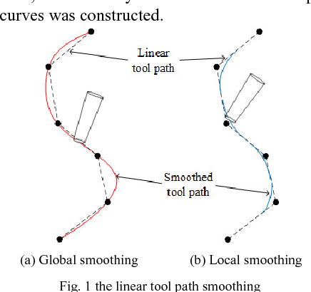

hmnijp
michael-yurov писал(а): ↑ В любом случае приоритет отдается точности обработки. Даже для первого варианта речь про единицы микрон,
Про единицы микрон, ну это будет оч медленно... естественно надо контролируемое по точности сглаживание (смешивание) По тому как нужная точность и итоговая за ней скорость зависит от того что ты обрабатываешь...
- самое ходовое сглаживание, на адаптивных или 3д траекториях(с кусочно линейной интерполяцией) - 1-5 соток. и это на твердых материалах.
- а на обработке каких-нибудь мягких материалов, типо "больших" форм(мдф, пластик) - там можно и больше ставить(десятка-две). иначе ты не сгладишь нормально траекторию для поддержания ~10м/мин рабочих.
michael-yurov писал(а): ↑ В случае со 2-м и 1-м вариантом в жертву приносится время обработки, и ограничения по ускорениям, но не точность.
supernurbs-graph.png (4236 просмотров) <a class='original' href='./download/file.php?id=210718&sid=6f900180d1d040d5bad54ec911556cb2&mode=view' target=_blank>Загрузить оригинал (169.12 КБ)</a>
Тут же наоборот - осознанно приносишь в жертву точность (Хотя в реальности на точность это не влияет, тк ты сглаживаешь полилинию g-кода, которая получена интерполяцией исходного сплайна в каме - обратно в ≈сплайн) чтобы работать быстро с постоянной скоростью без торможений (а каждое торможение ведь ещё и влияет на качество - станок дергается оставляя следы). И нормальное сглаживание, либо с объединением+сглаживанием, либо, что лучше, nurbs интерполяцией намного важнее чем просто наличие с-кривых которые в итоге будут не просто бесполезны, а ещё и сделают всю работу медленнее на миллионе мелких отрезков траектории.
2-Figure1-1.png (4236 просмотров) <a class='original' href='./download/file.php?id=210719&sid=6f900180d1d040d5bad54ec911556cb2&mode=view' target=_blank>Загрузить оригинал (49.74 КБ)</a>
У opencv вот неплохо описано как из г-кода получается B-сплайн для дальнейшего планировщика скорости
https://mecatronyx.gitlab.io/opencnc/op ... urvstructs
А тут недавно объяснял человеку как работает планнер linuxcnc
- там отдельно настройка сглаживания углов и отдельно максимальное отклонения от траектории, которое определяет слияние кусков пути, и при их неправильной комбинации может получится граненый стакан вместо круга, либо если нужно - наоборот круг из многоугольника. Хоть он и простой, но в целом он неплохо и контролируемо в реалтайме сглаживает даже оч плохой код после стл каких нибудь. но только для 3х осей.
2024-01-24 02-30-24.jpg (4210 просмотров) <a class='original' href='./download/file.php?id=210725&sid=6f900180d1d040d5bad54ec911556cb2&mode=view' target=_blank>Загрузить оригинал (270.69 КБ)</a>
2024-01-24 04-32-25.jpg (4210 просмотров) <a class='original' href='./download/file.php?id=210724&sid=6f900180d1d040d5bad54ec911556cb2&mode=view' target=_blank>Загрузить оригинал (426.23 КБ)</a>

Mamont писал(а): ↑ На маче, если делать зигзаги (1), он не доезжает до краев.
по идее это случай порогового угла = 180, то есть определенно должен тормозить.
Но походу он забивает на это (некоторые разработчики говорят что это просто ошибка в расчетах, по тому он и угла режет когда не надо)
Mamont писал(а): ↑ Задам ускорение по х в 4 раза большее, чем сейчас. Сорвет координату на троможении или нет.
У мача планнер устроен так, что он сам местами завышает в несколько раз установленные ускорения, чтобы скорость не падала...

hmnijp писал(а): ↑ Про единицы микрон, ну это будет оч медленно...
Это я отвечал про перемещение из точки в точку без сглаживания. Про G61, грубо говоря. И это расхождение в единицы микрон возникает не из за недостатков в алгоритме, а, наоборот, реализовано специально. Но оно есть, потому и написал.
Про то как бывают реализованы алгоритмы G64 я знаю. Повторять за другими не хочу. У меня чуть другой взгляд на эту задачу. Подробно описывать здесь не готов. Если кратко, то большинство планировщиков пытаются решить задачу с точки зрения геометрии, а потом уже двигаться по рассчитанной траектории. А я надеюсь, что получится экстремум системы уравнений (минимальное время) ограничиваясь только физическими законами механики станка, и допустимым отклонением от траектории. С учетом S-ускорения такая система уравнений может иметь бесконечно большое количество решений, но мне ведь не нужно все их искать, и решать задачу аналитически. Достаточно численными методами выбрать из множества одно решение с минимальным временем.
NCstudio вообще от траектории не отклоняется, но при этом, с точки зрения математики имеет бесконечно большие ускорения на стыках сегментов. А в реальности это не мешает работать, и позволяет получить высокую точность и малое время. Но, возникают резонансные вибрации механики станка. Которые можно многократно уменьшить, используя S-ускорения. И во всем этом есть некоторый простор для проектирования. Если не ограничивать себя рамками стандартных решений.
То что ты привел в примерах на картинках и статье я понимаю и учитываю. Но некоторые проблемы, создаваемые CAM софтом исправить чрезвычайно сложно, и, неправильно силами ЧПУ пытаться угадывать, что же там задумывалось изначально. Так и до ИИ недалеко, а это скользкая дорожка.
Я давно над планировщиками и их настройками думаю. И у меня много вопросов и претензий к тому, что напридумывали разработчики ЧПУ систем. Потому и начал свое делать.

hmnijp писал(а): ↑ Тут же наоборот - осознанно приносишь в жертву точность (Хотя в реальности на точность это не влияет, тк ты сглаживаешь полилинию g-кода, которая получена интерполяцией исходного сплайна в каме - обратно в ≈сплайн)
У меня так же траектория в сплайн восстанавливается. Но получается что-то среднее между красной и голубой линией, т.к. невозможно знать, что там CAM программа задумывала. А оба варианта на картинке явно не могут быть хорошим решением во всех случаях.
И настройка порогового угла, возможно, будет иметь некоторый переход между точным движением через вершину, и сглаживанием в плавную кривую на тупых углах. Пока не уверен, что это полезная возможность.

hmnijp
michael-yurov писал(а): ↑ Но некоторые проблемы, создаваемые CAM софтом исправить чрезвычайно сложно, и, неправильно силами ЧПУ пытаться угадывать, что же там задумывалось изначально.
Ну отчасти это по тому что ограничен самим г-кодом, который не может идеально описать геометрию... А на практике оно чаще всего решается просто тем, что в каме для нужных операций задаешь разные настройки CV в зависимости от ситуации (черновые/чистовые/для гладкой поверхности) а чпу уже их процессе переключает.
michael-yurov писал(а): ↑ И у меня много вопросов и претензий к тому, что напридумывали разработчики ЧПУ систем. Потому и начал свое делать.
Чаще всего - они упираются в вопрос как уместить математику в сервоцикл на определенном контроллере/процессоре, и в итоге подгоняют её уже под ограничения железа...

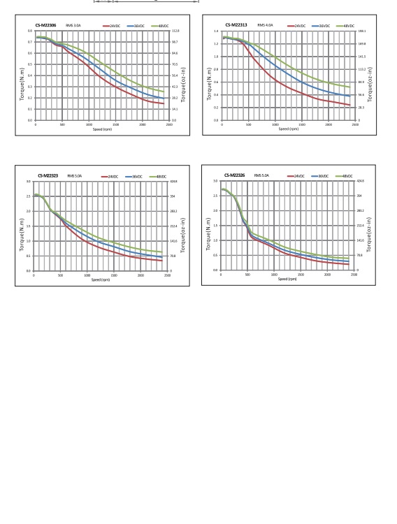

Re: PathMaster — разработка ЧПУ системы
Добавлено: 31 янв 2024, 11:55
vtgmfg
michael-yurov писал(а): ↑ По сути, шаговик - это мотор с постоянной мощностью. Чем выше скорость, тем ниже крутящий момент.
глядя на графики производителей - кривая эта весьма затейлива и сильно и загадочно отличается от шд к шд. вникать в теорию этой замысловатости смысла особого нет. но подстроится под эту зависимость можно через какую то табличку.
мне представлялось что иметь разные максимальные ускорения/скорости для холостых и рабочих вполне разумно.
методика думаю как у всех - на некоторой скорости повышаем ускорения до срыва шагов и понижаем на какой то запас. аналогично с торможением. но - запас получается сильно разный для холостых и рабочих. а так я бы холостые поставил не 9м/мин, а спокойно 12 например при тех же ускорениях, а рабочие подачи ограничил бы на 5м/мин и может поднял бы ускорения, а приходится выбирать какой то компромисс
если у ускорений ограничение это жесткость станка - то какая методика определения этого максимального ускорения?
Тут вы не правы.Шаговик работает при стабилизированном токе обмоток.Ток (если грубо)пропорционален моменту.Соответственно мощность растет с ростом оборотов.Это возможно до тех пор ,пока есть возможность сохранять постоянный ток в обмотках.То есть пока это позволянт напряжение питания.Все как и в любых другших типах двигателей.Просто обычно питания не хватает для получения максимальных оборотов.Соответственно при дальнейшем увеличении скорости идет снижение момента.Возьмите драйвера с питанием от сети,они позволяют достичь значительно больших оборотов ,чем драйверы с внешним питанием(которое какправило ограничено 80 вольтами).
Добавлено: 31 янв 2024, 16:26
vtgmfg
michael-yurov писал(а): ↑ Я отвечаю, что нужно правильно подобрать напряжение питания драйверов
ну и где брать ШД и драйверы чтобы 500 В держали и качали соответственно?
Можно еще взять и поставить сервы.
Я как пользователь вам рассказываю то что я хотел бы видеть в ЧПУ применительно к реальному станку на реальных ШД и драйверах. Как получить общую производительность выше при тех же исходных данных. это конкурентное преимущество вообще то. не у всех сервы.
да и нет тут красивой математической кривой. к сожалению.
ШД.jpg (4129 просмотров) <a class='original' href='./download/file.php?id=210738&sid=6f900180d1d040d5bad54ec911556cb2&mode=view' target=_blank>Загрузить оригинал (86.93 КБ)</a>

vtgmfg писал(а): ↑ Я как пользователь вам рассказываю то что я хотел бы видеть в ЧПУ применительно к реальному станку на реальных ШД и драйверах. Как получить общую производительность выше при тех же исходных данных. это конкурентное преимущество вообще то. не у всех сервы.
Я слышу, понимаю. Но... я все же ставлю перед собой задачу поднять реальную производительность и стабильность работы, а не создать видимость конкурентных преимуществ.
Я уже ответил, что раздельная настройка ускорения и замедления может дать эффект только при неравномерном сигнале Step. В случае с моим контроллером я уделил вопросу генерации очень большое внимание. И с этим контроллером не будет разницы между ускорением и замедлением. И бессмысленно разгон и замедление настраивать по разному. Лично меня такая настройка в софте не обрадовала бы.
Была похожая история с "морфингом" в драйверах. Разработчики драйверов решили, что на высоких частотах лучше переходить в режим полного шага. Просто потому что их драйверы плохо работали в микрошаге на высоких частотах. И стали все это преподносить как новшество и прорывную идею. А по факту это был просто костыль для плохих драйверов.
Я тогда снял для примера, как без всяких морфингов приличный драйвер работает на высоких частотах в режиме микрошага. И главное здесь стабильный сигнал и равномерное ускорение / замедление, а не секретные технологии:
7500 об/мин при питании 36 В. Микрошаг 1/8. Подключено через StepMaster с множителем ×16
