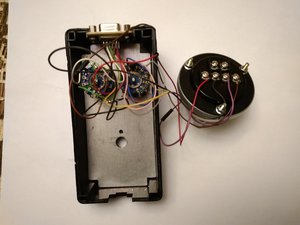

Привет всем!
Может ли кто-нибудь помочь с подключением китайского маховика MPG Dia.80mm 5v 6pin Pulse 100.
  В настоящее время, когда я подключаюсь к STB4100 в соответствии с инструкциями, датчик перемещает двигатель вправо при движении влево, в то время как движение двигателя по часовой стрелке не меняет направление и продолжается вправо. Что я должен сделать, чтобы изменить направление, подходящее для движения вправо или влево?
Переключатель выбора оси не работает, какие настройки должен иметь Mach3 для этой MPG?
MPG (3828 просмотров) <a class='original' href='./download/file.php?id=155178&mode=view' target=_blank>Загрузить оригинал (1.44 МБ)</a>
MPG

qulet писал(а):Может ли кто-нибудь помочь с подключением китайского маховика MPG
Тут глянь: https://www.youtube.com/watch?v=hjBuJ2P ... a7&index=2
https://vk.com/rom327
qulet
Сообщения: 28
Зарегистрирован: 13 май 2017, 18:30
Репутация: 5
Настоящее имя: Marek
Re: USB Motion Card STB4100
Сообщение qulet »
Это видео не объясняет, как настроить MACH3 для короткого замыкания с осями выбора GND: X, Y, Z, A. В нем не показано, как подключать сигналы A B и отрицать
!A ! B
