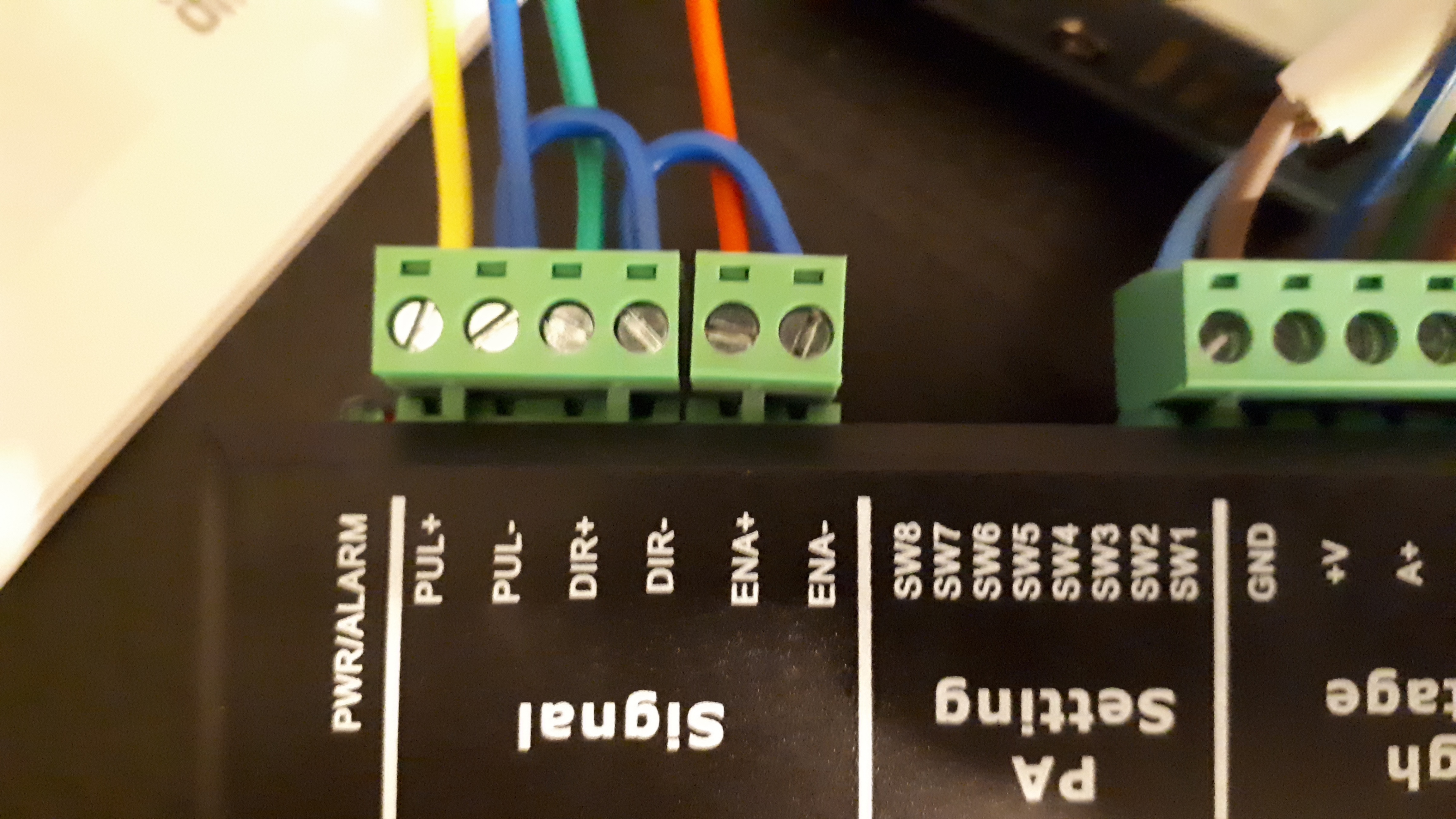

Драйвер подключен к степмастеру вот так:
20170826_212006.jpg (3696 просмотров) <a class='original' href='./download/file.php?id=119012&mode=view' target=_blank>Загрузить оригинал (3.03 МБ)</a>
20170826_212157.jpg (3696 просмотров) <a class='original' href='./download/file.php?id=119013&mode=view' target=_blank>Загрузить оригинал (2.86 МБ)</a>

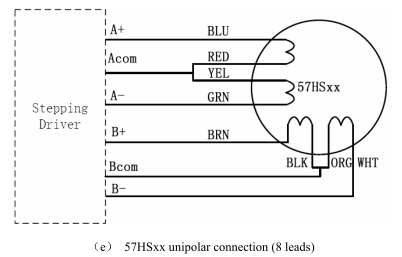

Двигатель c 8 проводами подключен к драйверу по такой схеме:
4.png (3696 просмотров) <a class='original' href='./download/file.php?id=119018&mode=view' target=_blank>Загрузить оригинал (19.2 КБ)</a>
вот таким образом:
20170826_212339.jpg (3696 просмотров) <a class='original' href='./download/file.php?id=119014&mode=view' target=_blank>Загрузить оригинал (2.77 МБ)</a>

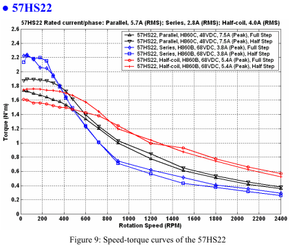

Согласно графику от производителя, при используемом выше подключении двигатель имеет наибольший крутящий момент на малых оборотах.
7.png (3696 просмотров) <a class='original' href='./download/file.php?id=119021&mode=view' target=_blank>Загрузить оригинал (65.92 КБ)</a>
Есть еще 2 схемы подключения двигателя, но не думаю, что это что-то изменит, да и третья схема... мне не понятно как вобще по ней подключить, куда подключать Аcom и Вcom

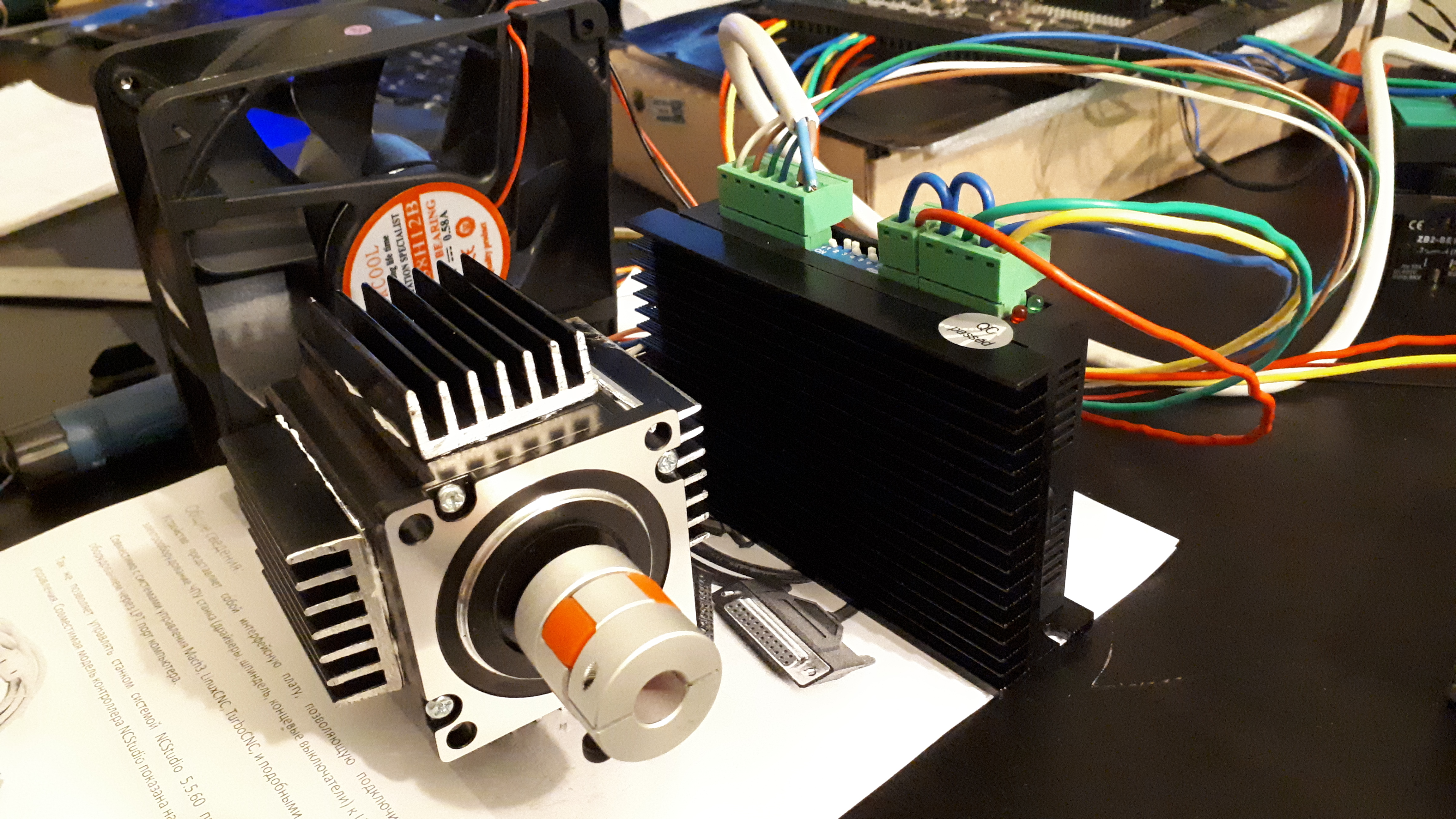

Шаговый двигатель греется, сильно, выставил 4-ый джампер выствил "ON", как советует производитель для снижения нагрева. Так же пробовал его дважды быстро переключать для автонастройки. Но ничего не изменило и все так же греется.
При токе выставленном на драйвере 3,76А до 82°С.
Приклеил на термолкей радиаторы - температура стала 52°С
Поставил сзади кулер - температура стала 41°С
Получилось как-то так:
20170826_213303.jpg (3696 просмотров) <a class='original' href='./download/file.php?id=119017&mode=view' target=_blank>Загрузить оригинал (3.79 МБ)</a>
Это нормально? Он так и должен греться? Посмотрел в соседних темах, народ пишет что 70-80°С это нормально и делать ничего не надо, пусть греется. Даже до 90 допустимо.

Vasia_Pupkin писал(а):Драйвер подключен к степмастеру вот так:
Подключено верно.
Vasia_Pupkin писал(а):Двигатель c 8 проводами подключен к драйверу по такой схеме:
Называется последовательное включение обмоток. В данном способе подключения есть смысл только если скорость моторов никогда не будет превышать 400 об/мин и напряжение питания будет не менее 68 В (судя по графику). Т.к. драйверы до 50 В, полагаю, питаются вдвое меньшим напряжением, и, соответственно, более высокий крутящий момент при последовательном подключении будет лишь на скоростях до 200 об/мин.
Если на станке ШВП с шагом 5 мм - это 1000 мм/мин. Это очень мало (моторы и драйверы из разных весовых категорий). Если все же нужны скорости выше 200 об/мин - стоит задуматься о подключении половины обмотки (красный график). Правда в этом случае драйвер сможет передать мотору лишь 55% требуемой мощности, т.к. не способен обеспечить рабочий ток для такого подключения.
Vasia_Pupkin писал(а):да и третья схема... мне не понятно как вобще по ней подключить, куда подключать Аcom и Вcom
Это схема для других драйверов. В твоем случае можно подключить половины обмоток.

Vasia_Pupkin писал(а):Шаговый двигатель греется, сильно, выставил 4-ый джампер выствил "ON", как советует производитель для снижения нагрева. Так же пробовал его дважды быстро переключать для автонастройки. Но ничего не изменило и все так же греется.
Нужно выключить четвертый переключатель (так у всех драйверов, и так на крышке написано). В документации ошибка.

michael-yurov писал(а): Называется последовательное включение обмоток. В данном способе подключения есть смысл только если скорость моторов никогда не будет превышать 400 об/мин и напряжение питания будет не менее 68 В (судя по графику). Т.к. драйверы до 50 В, полагаю, питаются вдвое меньшим напряжением, и, соответственно, более высокий крутящий момент при последовательном подключении будет лишь на скоростях до 200 об/мин.
При конфигурировании EMC2, при настройке осей, в тесте покрутил двигатель.
Максимальная стабильная скорость 150мм/с, это получается 1800об/мин, если пробовать скорость выше, то двигатель резко останавливался во время ускорения.
Напряжение подаваемое на драйвер - 36В, какое напряжение драйвер подает на двигатель не знаю, на каких выходах драйвера его мерить надо?
Если смотреть те же графики, то крутящий момент на 1800об. 0,4(черный график) против 0,8(красный график). А так как подключить половину обмоток(красный график) у нас мощности драйвера не хватит, значит будем надеяться что этого момента 0,4 на большой скорости хватит, а если не хватит, то будем передвигаться медленно)))
michael-yurov писал(а): Выглядит так, будто бы ChargePump вообще не работает. Или на плате косяк, или в кабеле, или в LPT.
Попробуй для начала обычный режим Enable настроить, а потом уже переключайся на ChargePump, когда с обычным Enable корректно работать будет.
Попробовал, результат ожидаемый, все работает.
1. В настройках конфига ЕМС2 выставил Amplifier Enable
1.png (3629 просмотров) <a class='original' href='./download/file.php?id=119032&mode=view' target=_blank>Загрузить оригинал (60.67 КБ)</a>
Enable(Non-inv):
ЕМС2 не запущен - двигатель в удержании
ЕМС2 запущен - двигатель не удерживается, при перемещениях оси в системе управления двигатель не работает
Enable(Inverted):
ЕМС2 не запущен - двигатель не удерживается
ЕМС2 запущен - двигатель в удержании, при перемещениях оси в системе управления двигатель работает
2. В настройках конфига ЕМС2 выставил Amplifier Enable и поставил галочку (Invert), результат оказался ожидаемый:
3.png (3629 просмотров) <a class='original' href='./download/file.php?id=119034&mode=view' target=_blank>Загрузить оригинал (60.73 КБ)</a>
Enable(Non-inv):
Enable(Inverted):
