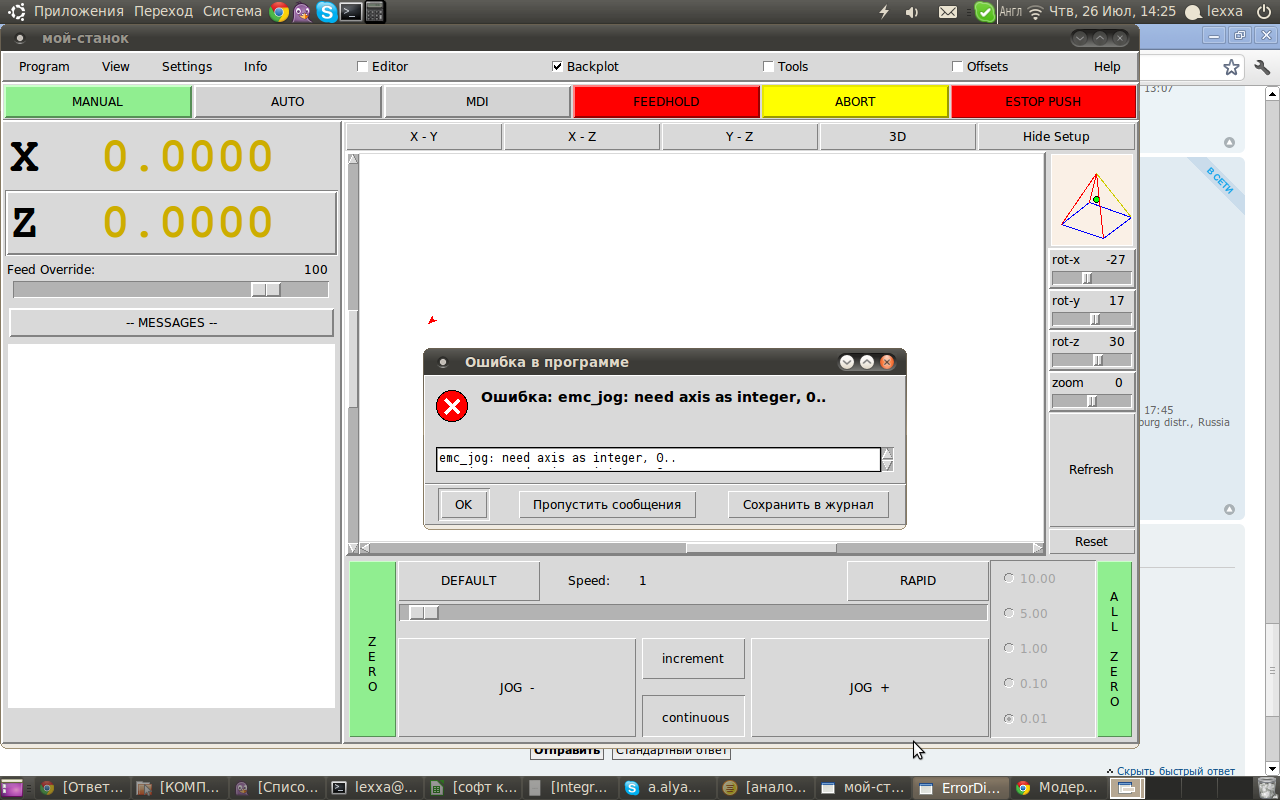

при попытке проехать в ручном режиме с интерфейсом mini происходит облом(
Доктор, это лечится?
Снимок.png (3239 просмотров) <a class='original' href='./download/file.php?id=6847&sid=5b98cd8810a5e8eb738faa95b1b05c6c&mode=view' target=_blank>Загрузить оригинал (103.76 КБ)</a>
:bender:
Re: Модернизация токарного станка
А что там в ошибке еще написано?
Может ось надо выбрать?
Lexxa
Сообщения: 2693
Репутация: 319
Откуда: ryazan
Сообщение Lexxa »
an't read "axisType(1)": no such element in array
can't read "axisType(1)": no such element in array
while executing
"if {$axisType($oldaxis) == "LINEAR" && $axisType($temp) == "ANGULAR" } {
set oldlinjogincr $jogIncrement
grid forget $iframe
(procedure "axisSelectx" line 33)
invoked from within
"axisSelectx 2"
(command bound to event)
:bender:
Хммм ты вручную что ли переписывал?
Lexxa
Сообщения: 2693
Репутация: 319
Откуда: ryazan
Сообщение Lexxa »
))))) там копипаст работает))))
:bender:
