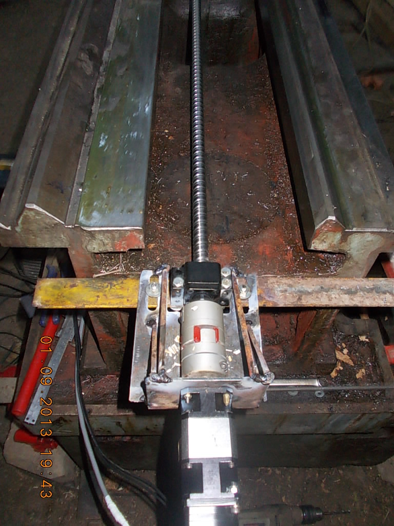

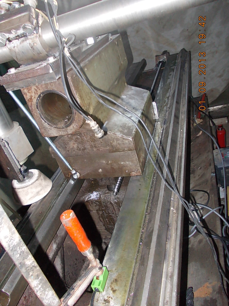

Прикрутил серву к ШВП которая таскает ЗБ с приспособой
DSCN1955.JPG (3598 просмотров) <a class='original' href='./download/file.php?id=18183&sid=bf66a30acb993584fe43c9c3680a3c06&mode=view' target=_blank>Загрузить оригинал (279.21 КБ)</a>
DSCN1958.JPG (3598 просмотров) <a class='original' href='./download/file.php?id=18184&sid=bf66a30acb993584fe43c9c3680a3c06&mode=view' target=_blank>Загрузить оригинал (252.22 КБ)</a>
Руками когда таскал бабку плавно ездит и легко, крутил ШВП дрелью тож нормально. Почему то сервой когда кручу рывками двигается что весь станок дергается. Пробовал ПИ настраивать не особо помогает :pssdoff:

И с редуктором тоже?

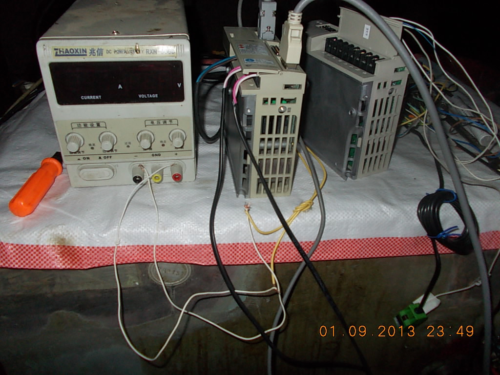

а серва в каком режиме? Speed/position? Кажется мне, что тут больше подошел бы режим регулирования скорости и моментом. Имею ввиду Speed/torque. Предположил бы, что дергается из-за разницы трения покоя и трения скольжения. Но могу ошибаться.

aftaev писал(а):Почему то сервой когда кручу рывками двигается что весь станок дергается. Пробовал ПИ настраивать не особо помогает
Там должен ПИ на скорость и на позицию , если на позицию маленькое значение стоит то так и должно быть , пока ошибка по позиции достаточно большая не накопится скорость маленькая , все " сервояйца " по такой причине !

aftaev писал(а):Пробовал ПИ настраивать не особо помогает
а откуда задание для привода??

Вот методика ручной настройки Панасоника , но я думаю суть та же
Цитирую себя с другого форума где человек столкнулся с проблемой похожей :
Судя по всему сервоприводы у вас подключены по STEP/DIR ,и настроики таковы , что они у вас отрабатывают заданное кол-во шагов , но "первая порция выполненных шагов" растянута во времени , потом накапливается значение ошибки а PID регуляторе позиции и серва нагоняет упущенное с большей резвостью.
Ваша задача настроить привод так чтобы он максимально был похож на шаговый и непотерял плавность сервы.
Ну так вот , в доках на более древний панас написано следующее -
Ручная настройка привода в режиме POSITION CONTROL ( step/dir)
1.Установите Speed Feed Forvard 0% ( par 21)
2. Увеличте максимально Speed Loop Gain пока не появятся вибрации (par 03)
3.Увеличте максимально Position Loop Gain пока не появятся вибрации ( par 20 )
4.Установите наименьше возможное значение Speed loop integration time constant ( par 04 )
5 Если хотите получить большую скорость отклика - увеличте параметр 21 , но можно получить перебег
Играясь параметрами можно настроить так что будет очень жестко работать и каждый шаг будет ощущатся всем телом при работе станка
а можно сделать бесшумный и как резиновый .
Кстати игратся параметрами и оценивать результат очень удобно , если настроите на дисплее ошибку позиционирования !

michael-yurov писал(а):И с редуктором тоже?
это мотор с редуктором 100 ваттная серва
mhael писал(а):а серва в каком режиме? Speed/position?
пробовал серву SGDA-AP и AS тобишь и позиция и скорость
nkp писал(а):а откуда задание для привода??
Jog режим(это проверка сервы холостое вращение)
и с БП
DSCN1959.JPG (3566 просмотров) <a class='original' href='./download/file.php?id=18186&sid=bf66a30acb993584fe43c9c3680a3c06&mode=view' target=_blank>Загрузить оригинал (241.35 КБ)</a>
romanru1 писал(а):Вот методика ручной настройки Панасоника , но я думаю суть та же
Наврят поможет. На краю ШВП колбасит больше чем у опоры ШВП

Re: Восстановление токарного 16К20Т1 ЧПУ
romanru1 писал(а):Очень даже естественно при сложившейся ситуации.
походу ШВП пружинит вот и скачет
