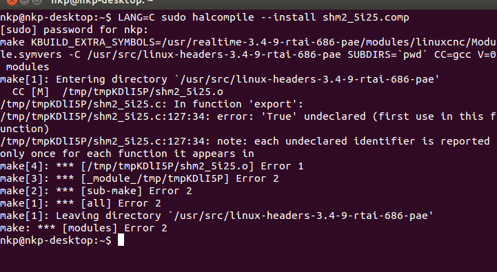

nkp писал(а):так пробовал:
LC_ALL=C
sudo halcompile --install example.comp
не помогает...
LC_ALL=C sudo halcompile --install example.comp
Re: Как это сделать в Linux
Добавлено: 03 фев 2019, 20:17
UAVpilot писал(а):LC_ALL=C sudo halcompile --install example.comp
Выделение_187.png (3249 просмотров) <a class='original' href='./download/file.php?id=156144&mode=view' target=_blank>Загрузить оригинал (73.37 КБ)</a>
кириллица не исчезает
Добавлено: 03 фев 2019, 21:21
Тогда LANG=C
Добавлено: 03 фев 2019, 21:39
так - да!
Выделение_188.png (3226 просмотров) <a class='original' href='./download/file.php?id=156150&mode=view' target=_blank>Загрузить оригинал (74 КБ)</a>
