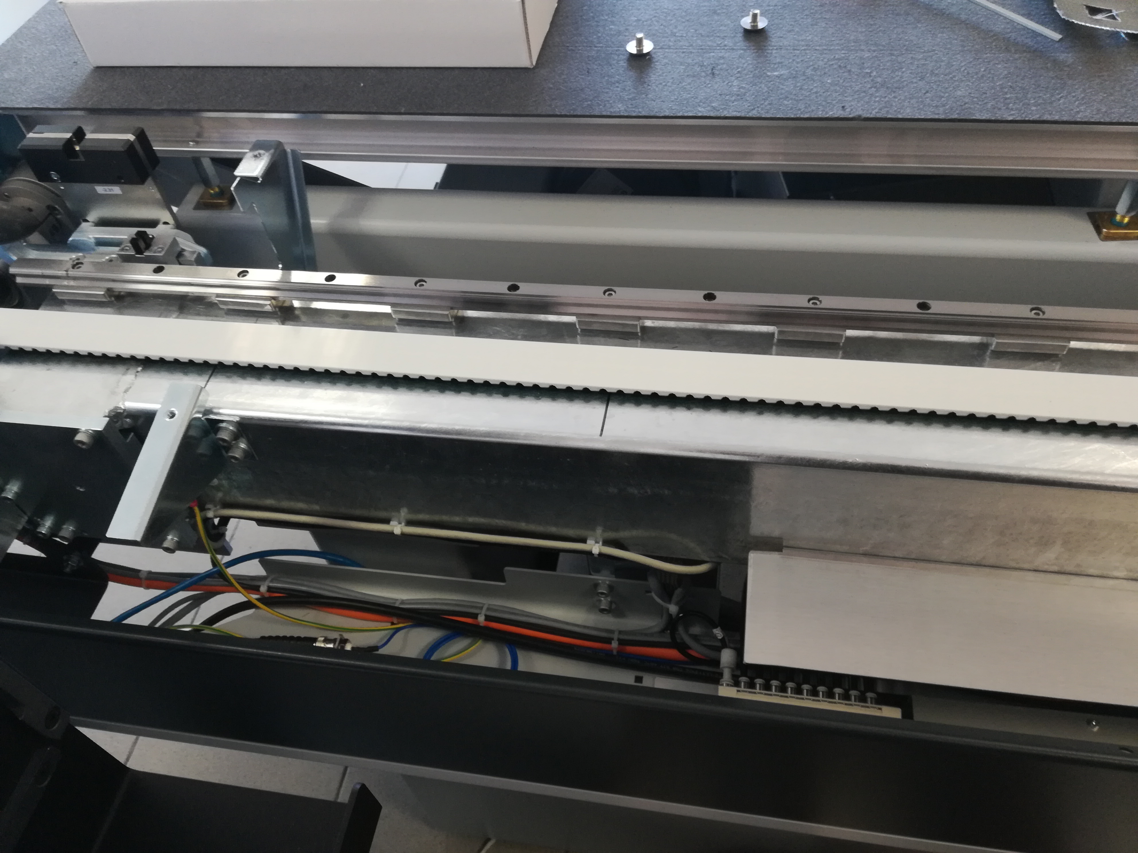

Argon-11 писал(а):Это модульное основание для установки рельсы.
Суть в том, чтобы такие как я, не имеющие обрабатывающих заводов под боком, больше не муд*хались с ручной шлифовкой оснований под рельс.
Имея набор таких модулей можно было бы собрать основание под рельс любой длины на любой станине.
Естественно, потребуется точная установка этих модулей на станине, но это, как мне кажется, на порядок проще, чем шлифовать непосредственно под рельс в двух плоскостях.
Т.е. было бы нечто типа этого:
На каттерах zund за очень много килоевро видел такую конструкцию:
ZUND (3726 просмотров) <a class='original' href='./download/file.php?id=141035&sid=35e3eb365502ba7c8275257563df3608&mode=view' target=_blank>Загрузить оригинал (2.44 МБ)</a>
ZUND
Там конечно не такие нагрузки, но фрезеры тоже стоят.

neonas писал(а):видел такую конструкцию
К сожалению, плохо видно что там к чему.
neonas писал(а):Может это поможет ТС
Да я в текущем проекте не планировал что-то подобное внедрять, так, пространные измышления... На будущее разве что.
А сейчас, то, что нагородил на станине и портале, придется считать неразборной установкой рельсов.
Почему неразборной? А потому что для смены рельсов на новые придется разбирать весь станок, снимать портал и класть его горизонтально. Дело в том, что уложенная под рельсы фольга (а ее там немало) разлетится сразу же после съема старых рельсов.
Остается надеяться, что это придется делать ну не ранее чем лет через 5. И естественно, новые рельсы придется также пару месяцев обкатывать по линейке и подкладывать новую фольгу. Кустарщина!
А посему я применил фиксатор резьбы. Если и будут слизаны шлицы винтов при разборе - то и фиг с ним....
Принимаюсь за платформу Y, потом Z.

Если приглядется, то можно увидеть что рельса стоит на отфрезерованых площадках с буртиком длинной 30-50 мм. Сами площадки стоят на шлифованой трубе.
Зачем так сделанно - ума не приложу.
alex1816
Сообщения: 208
Зарегистрирован: 03 фев 2017, 01:06
Репутация: 35
Re: Портальный фрезер по МДФ/пластику/мягким металлам, 2500x
Сообщение alex1816 »
neonas писал(а):Зачем так сделанно - ума не приложу.
Может как в том анекдоте о дураке на стадионе, который на окрашенную лавочку газету постелил, : чтоб выше было :)
А вообще бы к этим конструкциям еще какие-то регулировочные клинья присобачить или хз..., как - не знаю. Слышал бывают такие конструкции, но ни в живую ни на фото не видел.
Часто-густо сталкиваюсь со странными инженерными решениями, когда было изменено ТЗ уже в ходе реализации задачи.
Или когда обруливается проектная ошибка. Или проектировщика обидели.
Или закуплено нечто "чуть-чуть" отличающееся от запроектированного. Или ..
Кроилово. Нет никаких разумных доводов крепить рельсы через одно отверстие. На крепеже не сэкономишь .. а вот жёсткость пострадает.
Вангование, конечно. ТОлько первоисточник выдаст правдивую информацию, может быть.
Кстати недавно общался с инженером, он предложил точно такую же идею крепления рельс

sima8520 писал(а):Кстати недавно общался с инженером, он предложил точно такую же идею крепления рельс
Какую точно такую-же? Через один? Или через проставки?

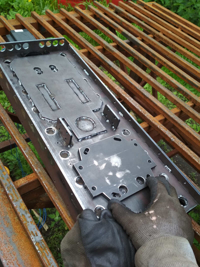

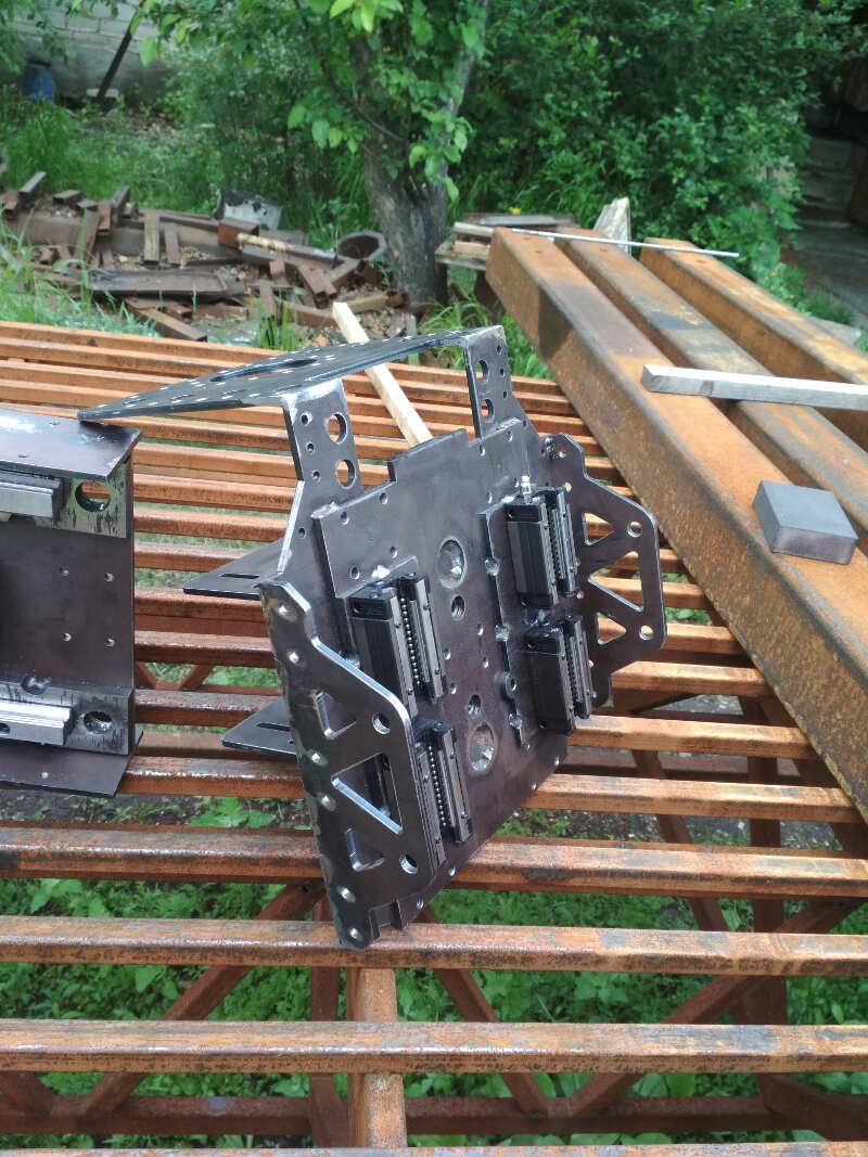

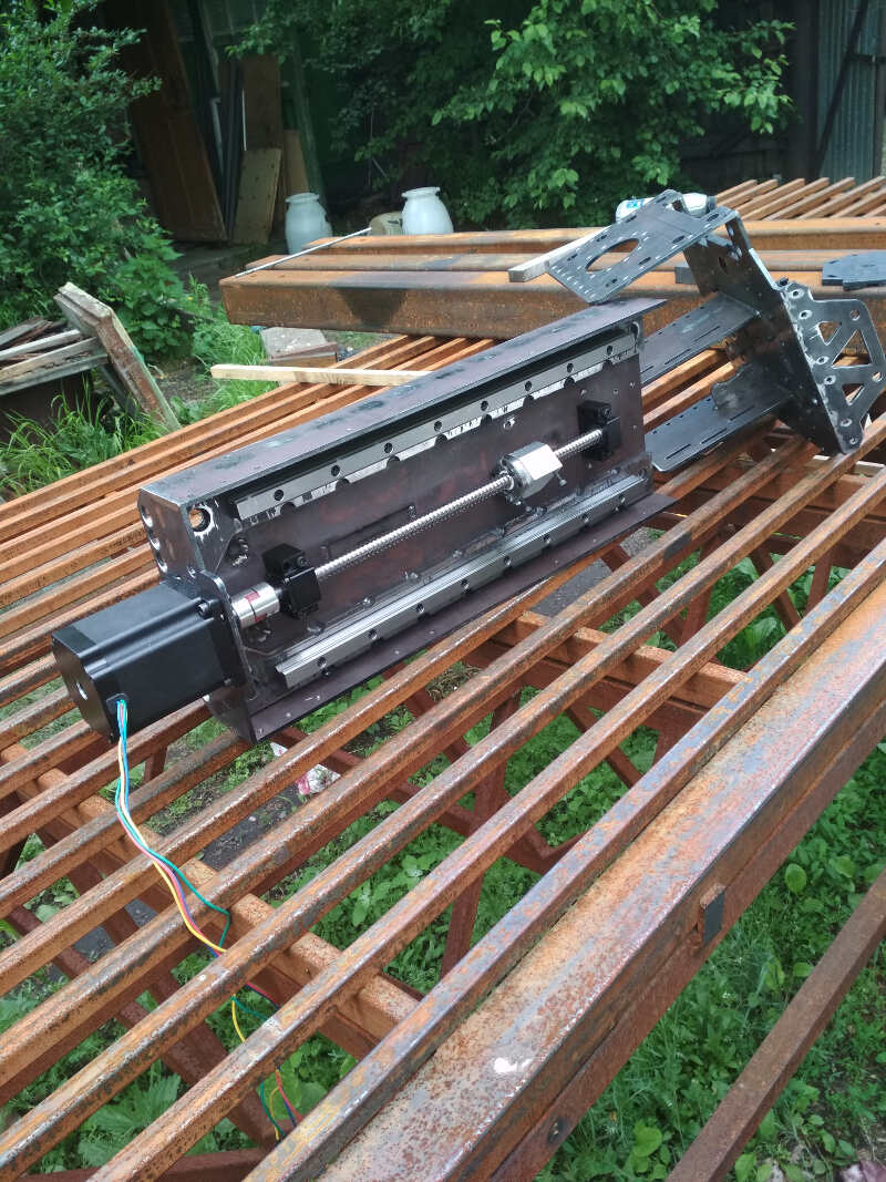

Argon-11
Сообщения: 1955
Репутация: 461
Сообщение Argon-11 »
платформы Y и Z, примерка
IMG_20180619_105411.jpg (3361 просмотр) <a class='original' href='./download/file.php?id=141480&sid=35e3eb365502ba7c8275257563df3608&mode=view' target=_blank>Загрузить оригинал (165.61 КБ)</a>
IMG_20180619_105420.jpg (3361 просмотр) <a class='original' href='./download/file.php?id=141481&sid=35e3eb365502ba7c8275257563df3608&mode=view' target=_blank>Загрузить оригинал (143.24 КБ)</a>
IMG_20180619_105449.jpg (3361 просмотр) <a class='original' href='./download/file.php?id=141482&sid=35e3eb365502ba7c8275257563df3608&mode=view' target=_blank>Загрузить оригинал (146.07 КБ)</a>
IMG_20180619_111208.jpg (3361 просмотр) <a class='original' href='./download/file.php?id=141483&sid=35e3eb365502ba7c8275257563df3608&mode=view' target=_blank>Загрузить оригинал (82.39 КБ)</a>
