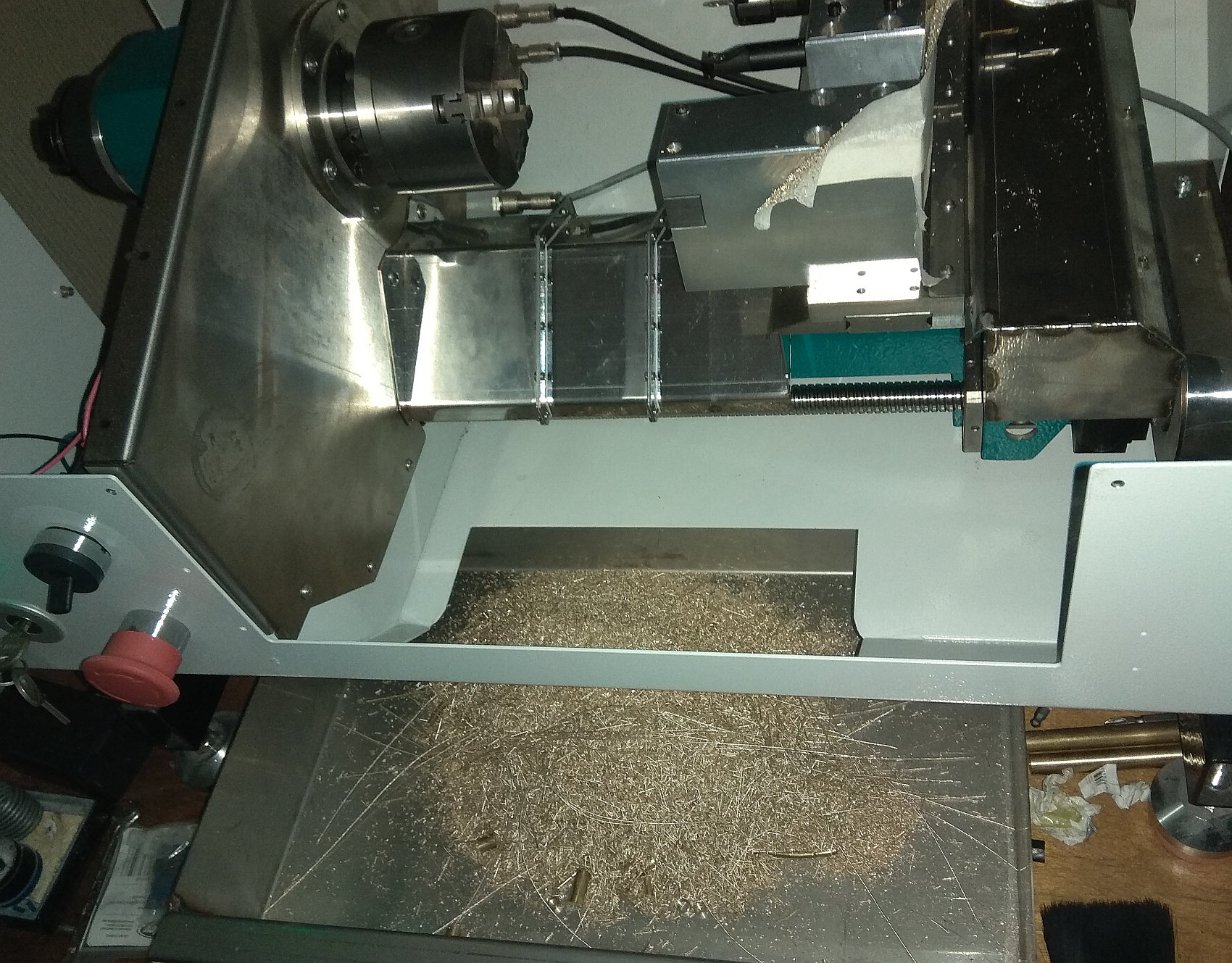

закончил работу с латунью. ну и проверил шо и как получилось с уборкой станка. для этого в нижней передней части был сделан выдвижной лоток, и под него сделано нержавеющее корыто.. Но пока работа шла с одним материалом - выгребанием стружки не заморачивался, по этому эту "опцию" еще не юзал :) а тут таки дошло до уборки. собственно вышло катотак..
IMG_20190111_182524.jpg (5118 просмотров) <a class='original' href='./download/file.php?id=154624&mode=view' target=_blank>Загрузить оригинал (522.01 КБ)</a>
IMG_20190111_182548.jpg (5118 просмотров) <a class='original' href='./download/file.php?id=154625&mode=view' target=_blank>Загрузить оригинал (556.71 КБ)</a>
IMG_20190111_182603.jpg (5118 просмотров) <a class='original' href='./download/file.php?id=154626&mode=view' target=_blank>Загрузить оригинал (433.62 КБ)</a>
IMG_20190111_182628.jpg (5118 просмотров) <a class='original' href='./download/file.php?id=154627&mode=view' target=_blank>Загрузить оригинал (457.31 КБ)</a>
По факту - лоток себя вполне оправдал. большая часть стружки просто ссыпается с него в корыто. остальное сметается кистью. Проблем с уборкой особо не возникает. неудобно выметать стружку из заднего правого угла - за станком. но туда просто неудобно залазить. и при закрытом корпусе будет не шибко видно. Думаю что эту ситуацию исправят накладки которые будут закрывать кабеля. но как реально выйдет - посмотрим. а пока все радует. переключился на ПОМ. будет куча мелких шаебочек. отфоткаю позже.

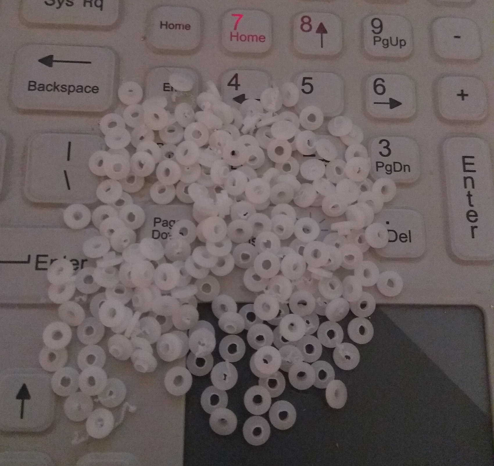

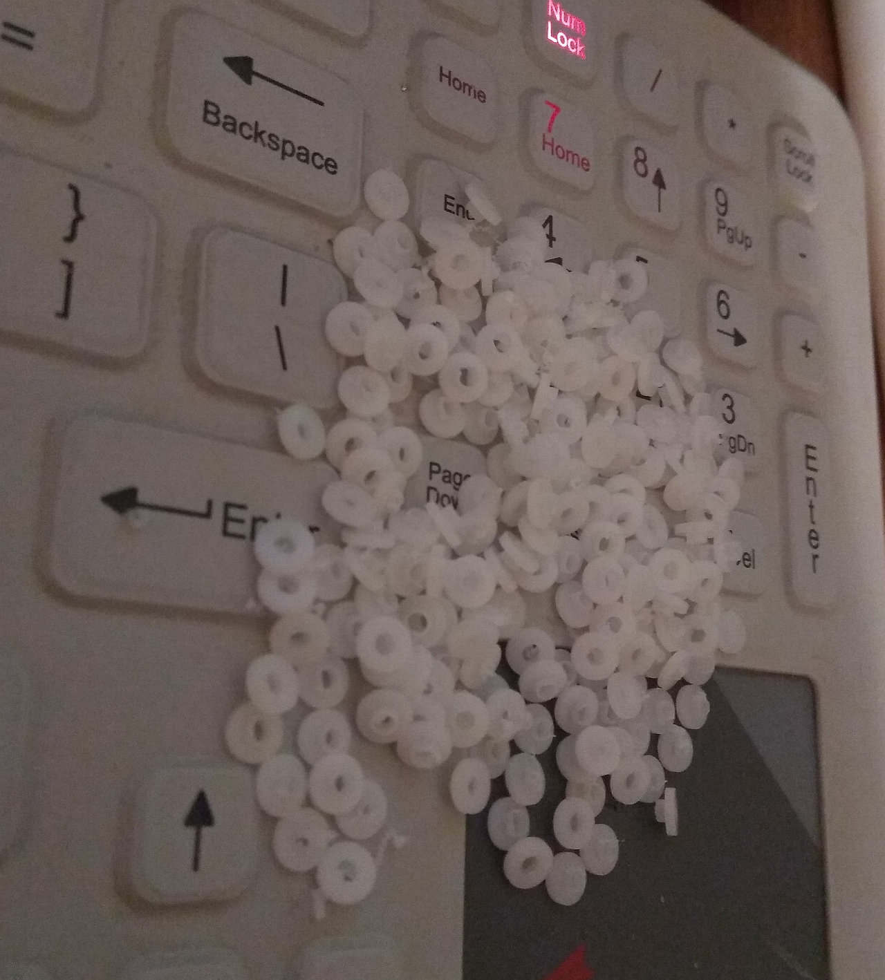

продолжаем фигачить. перешли на ПОМ.
IMG_20190115_212850.jpg (5035 просмотров) <a class='original' href='./download/file.php?id=154752&mode=view' target=_blank>Загрузить оригинал (248.12 КБ)</a>
IMG_20190115_212906.jpg (5035 просмотров) <a class='original' href='./download/file.php?id=154753&mode=view' target=_blank>Загрузить оригинал (426.73 КБ)</a>

дырка 3мм?

Duhas писал(а):дырка 3мм?
на фото дырка 2.0, наружка 4.0, толщина 1.. на видео дырка 6, наружка 10.1, толщина 1мм... их много разных. на одно изделие 4 вида таких колец идет.. две позиции по 1штуке, две позиции по 2 штуки..

ну собственно вчера станочек закончил работу по первому заказу. сделаны в общей сумме 1.5 тыщи деталек. из них 900 латунь, и 600 ПОМ. ушло на это чисто "станочного" времени 8 дней, по 3 часа вечером. и пара вечеров на всякие "околослесарные" работы - зачистка, сверление, резьбы..
крайние детальки..
