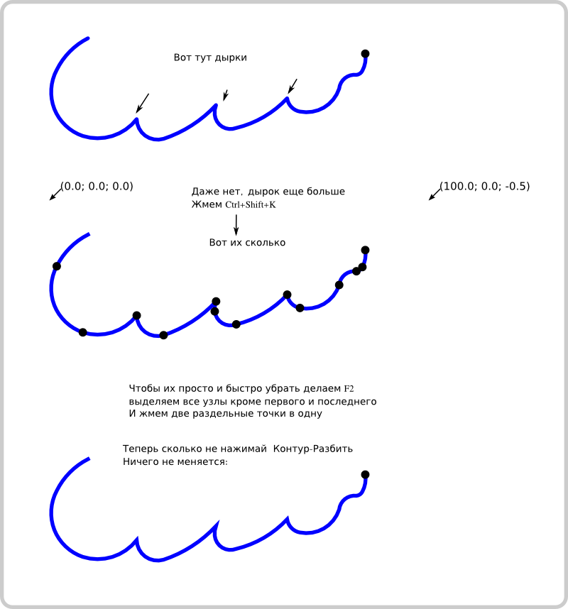

Steel.ne писал(а):
Nikita писал(а):При обьединении контуров в инскапе визуально обьект становиться цельным (точка начала одна, в редакторе xml он один и цельный), но при преобразовании в g-код фреза в местах соединения составных контуров фреза поднимается на "z safe height", опускается и продолжает идти дальше. А хотелось бы чтобы она проходила такие места без подьемов/опусканий. Как этого можно добиться?
Каждый субконтур обрабатывается отдельно. Надо не просто жмакнуть "объединить" а еще и узлы соединить.
Проще изобразить это в танце:
У меня немножко другая задача: контуры соеденены (еще в CAD системе),точка перехода одна, но в G-коде фреза поднимается и опускается в этой точке. А мне надо чтобы она проходила не отрываясь.

Nikita писал(а): У меня немножко другая задача: контуры соеденены (еще в CAD системе),точка перехода одна, но в G-коде фреза поднимается и опускается в этой точке. А мне надо чтобы она проходила не отрываясь.
ну выложи ты этот контур, проще будет смотреть что там к чему. А так - гадаем.
Удали все остальное, оставь только этот контур и опаньки.

Nikita писал(а):У меня немножко другая задача: контуры соеденены (еще в CAD системе),точка перехода одна, но в G-коде фреза поднимается и опускается в этой точке. А мне надо чтобы она проходила не отрываясь.
Это как? Покаж SVG...
Блин... надо пост процессор написать, который все перемещения лишние уберет... что-нибудь придумаем....
всего-то делов многострочное регулярное выражение... может кто-нибуль возьмется написать :roll:?

http://www.fayloobmennik.net/2123849 вот сылка на контур
Re: Gcodetools - plug-in Inkscape для экспорта в Gcode
Сейчас гляну, а чего на обменник кинул, а не сюда залил?
Вот:
на форум.svg

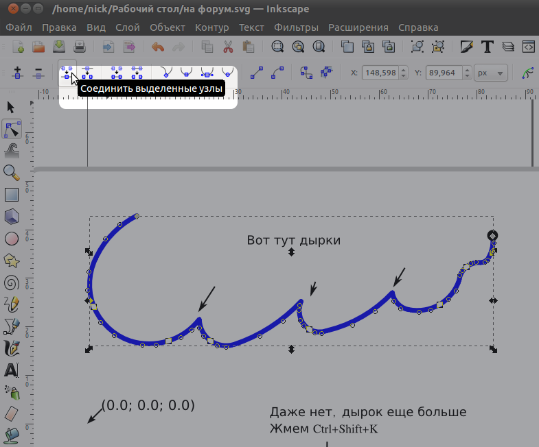

Nik, после выделения всех точек, что надо нажать. какую функцию?:) где она находиться то...
Вот тут, и не все точки выделяй! Крайние две не надо!
inkscapr чпу.png (3937 просмотров) <a class='original' href='./download/file.php?id=7484&sid=07ed40e5035bb3fbca847a1547d178af&mode=view' target=_blank>Загрузить оригинал (86.49 КБ)</a>

что то у меня при нажатии на данную функцию никаких изменений нет... может от версии inskape зависит?
Попробуй после этого нажми Меню-Контур-Разбить, разбивается он на несколько частей или нет?
Посмотри в svg который я на два сообщения выше прицепил, там три контура, первый твой, последний как должно получиться.

разбивается. да твой контур последний обрабатывается как надо. Если тебе несложно мог бы ты видео выложить-может я чего неправильно делаю...
Nikita
Сообщения: 41
Зарегистрирован: 12 июл 2012, 22:38
Сообщение Nikita »
все разобрался, спасибо за помощь!
