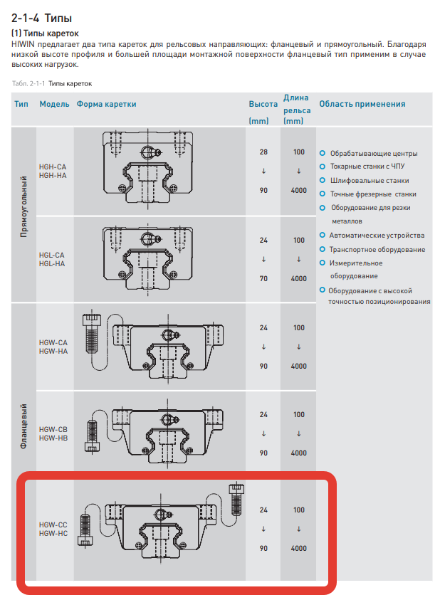

ScrewDriver
Объясните мне глупому, как каретки hiwin с фланцем серии CC (крепеж возможен с обоих сторон) - крепятся к пластине со стороны каретки (левый болтик на рисунке)?
Зетек говорит, что там во всех типах кареток резьба.
2019-02-18_16-37-58.png (2025 просмотров) <a class='original' href='./download/file.php?id=157369&mode=view' target=_blank>Загрузить оригинал (94.6 КБ)</a>
В Серии CB (выше того что я обвел - тоже болт снизу) - тоже резьба есть?

Добавлено: 18 фев 2019, 16:54
niksooon
Вместо М6 вкручиваем снизу М5 условно говоря .........
PS мне этот вариант не внушил доверия (ставить каретку на 4-ре винтика М5) поэтому попросту рассверлил отверстия до д-6мм.
диаметр головки винта тоже чутка уменьшил на токарном........
PS2 что попросту -эт я погорячился- металл каленый обычными сверлами хрен возьмешь..........

ScrewDriver
niksooon писал(а): Вместо М5 вкручиваем снизу М4 .........
PS мне этот вариант не внушил доверия (ставить каретку на 4-ре винтика М4) поэтому попросту рассверлил отверстия до д-5мм.
Ого... это у тебя какие были каретки? CC - которые двусторонние?
А где-то про М4 в мануале или каталоге написано? Или народное творчество?
Усилие среза у М4 и М5 разное же, и в типоразмере 20 рельс ставить винтики М4.... как-то сопливенько...

niksooon
я с типоразмером крепежа чутка попутал,(память короткая) но в сообщении выше уже все исправил
Я на RGW20CC опыты ставил... Сверху их на винты М6 ставят, ,а снизу на М5 ........... Вот потому решил перестраховаться и попросту рассверлил отверстия

ScrewDriver
Я понял, спасибо.
Кто-нибудь из форумчан имел опыт с HGW-CB ?
Их-то по идее сверлить не надо? :shock:

Добавлено: 18 фев 2019, 17:26
niksooon
https://www.hennlich.ua//fileadmin/_mig ... HGW-HB.pdf
по чертежу Д-6-мм рекомендованный крепеж М5 ......... Так-что по идее и М6 влезет, но вероятно головки винтов надо уменьшить по диаметру на 1/2-1 мм

ScrewDriver
А расшифровать можешь?
Что у них значит 4-М?
технически я вижу что вроде как черточек в отверстии, обозначающих резьбу вроде бы нет.

niksooon
ScrewDriver писал(а):Что у них значит 4-М
4-ре отверстия с параметром М которые смотрим по таблице, в которой написано Д-6 ........
А для HGW-CC для параметра М черным по белому написано М6
