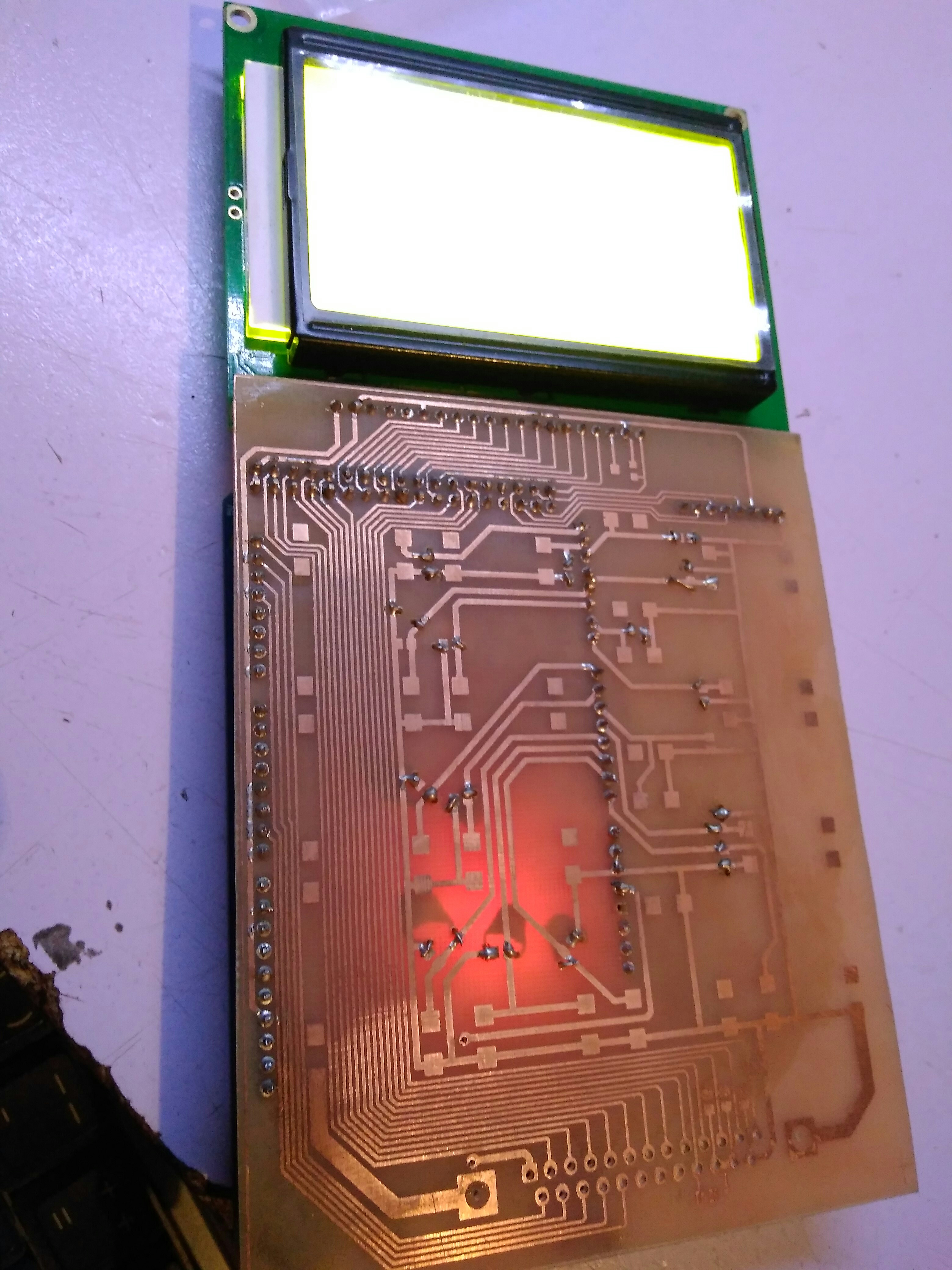

Тоже сделал на половину контроллер. Кнопок нет, разьема нет (может даже и не будет). Даже резисторы для контрастности не впаял, а оно работает :hehehe: , контакты под кнопки замыкал - все работает. Заметил что греется чип mega2556. У всех греется или только у меня в качестве исключения?
Жду кнопки.
Фотки
IMG_20171106_211519.jpg (3856 просмотров) <a class='original' href='./download/file.php?id=123949&mode=view' target=_blank>Загрузить оригинал (1.4 МБ)</a>
IMG_20171106_211550.jpg (3856 просмотров) <a class='original' href='./download/file.php?id=123950&mode=view' target=_blank>Загрузить оригинал (2.2 МБ)</a>

sergey27rus
sergan писал(а):Тоже сделал на половину контроллер. Кнопок нет, разьема нет (может даже и не будет). Даже резисторы для контрастности не впаял, а оно работает :hehehe: , контакты под кнопки замыкал - все работает. Заметил что греется чип mega2556. У всех греется или только у меня в качестве исключения?
Жду кнопки.
Фотки
Привет! А разве не блокировочные конденсаторы стоят.? :thinking:
Добавлено: 07 ноя 2017, 01:40
spryt
Он имеет ввиду подстроечный резистор 10к на три контакта дисплея справа. Остальные на плате все кондеры 0.1мкф (104, 100n) от дребезга контактов.

Q-starь
:pssdoff: А чо на схеме кондёры от дрибиздона не нарисованы! Или они думались по умолчанию? Такой дятел как я и не догадался бы поставить. Спасибо за науку.
Добавлено: 07 ноя 2017, 06:05
ArrSoft
Q-starь писал(а)::pssdoff: А чо на схеме кондёры от дрибиздона не нарисованы! Или они думались по умолчанию? Такой дятел как я и не догадался бы поставить. Спасибо за науку.
так и так понятно что за площадки паралельно контактам.
Добавлено: 07 ноя 2017, 06:18
Q-starь
ArrSoft, А я печатку даже и не смотрел, по своему собираюсь лепить.
