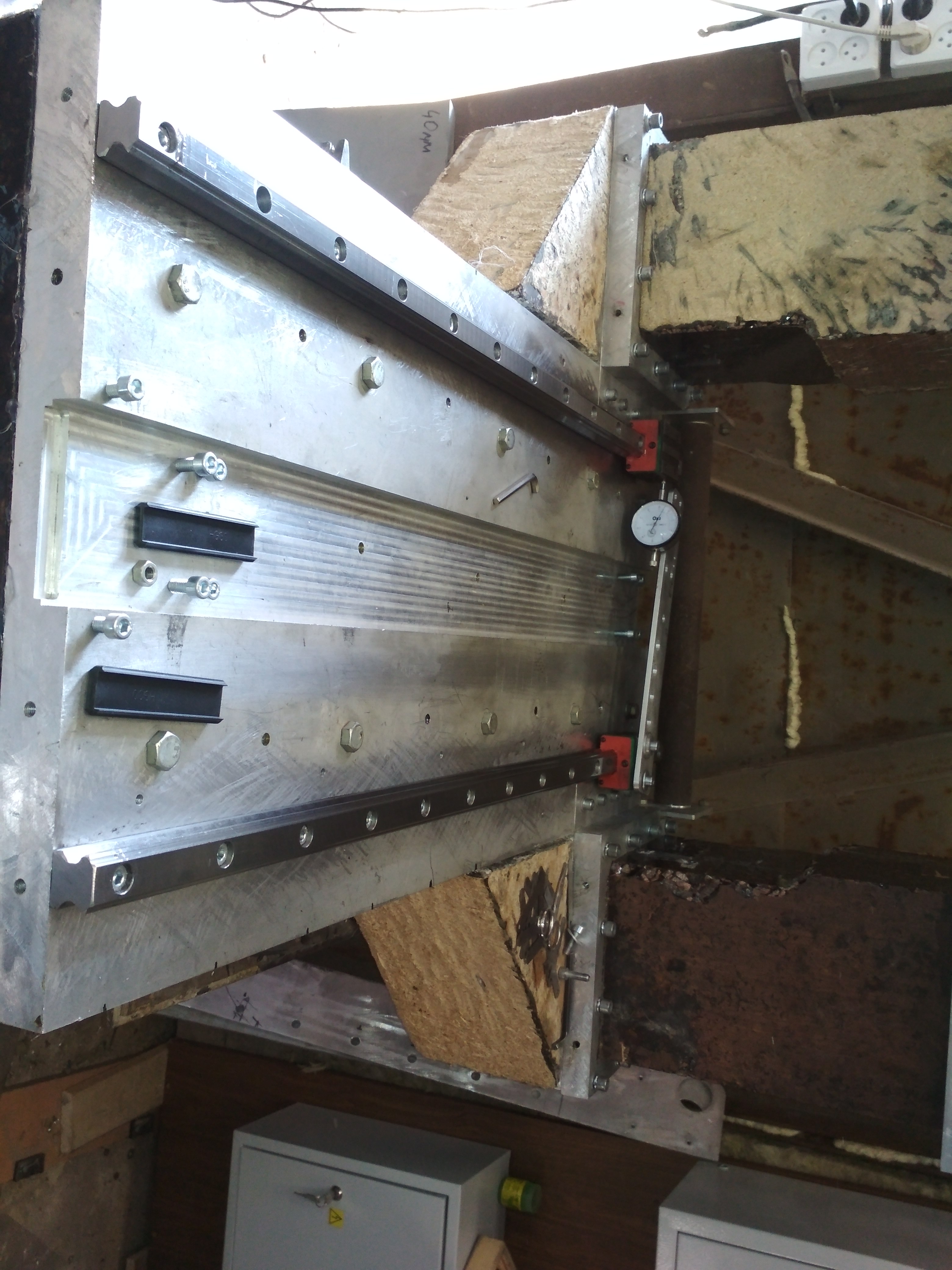

Продолжаем строительство.
Ситуевина со станиной не столь радужная получилась как предпологалось. Зимой в минус 15 основание станины шабрилось под рельсы. Было все вышабрено в ноль но рельсы не выставлены. Вчера на улице было +15 и я решил думаю проверить, как дела перед тем как рельсу положить и очень расстроился поскольку станину выгнуло аж на 0.03 пузырем в середине. То есть на каждые 10 градусов изменения температуры станину выпучивает на 0.01мм. Это конечно сильно опечалило, и рельсы были положены так как есть ибо при снижении температуры все выгнется обратно и смысла опять шабрить в 0 нет, итак было убито около недели на все это или может больше уже не помню.
Пока я предпологал из за чего могло ее выгнуть посчитал чтограмотно было бы сделал подпорки под боковины/колонны танка, ибо на них будет приходиться вся основная масса станка а они у меня свисают со стола по краям, поэтому из говна и палок были быстро сварены платформы и по индикатору были поддомкрачены и приварены с резиновыми прокладками для распределения нагрузки.
IMG_20180414_221112.jpg (2637 просмотров) <a class='original' href='./download/file.php?id=137319&mode=view' target=_blank>Загрузить оригинал (1.66 МБ)</a>
IMG_20180414_221215.jpg (2637 просмотров) <a class='original' href='./download/file.php?id=137324&mode=view' target=_blank>Загрузить оригинал (1.73 МБ)</a>
Рельсы были выставлены по индикатору в +-0.01 точнее не вышло, но когда поставил стол и все затянул в зажим ничего не ушло, все катается нормально, но надо еще пришабривать поверхности кареток к поверхности стола
IMG_20180415_161544.jpg (2637 просмотров) <a class='original' href='./download/file.php?id=137320&mode=view' target=_blank>Загрузить оригинал (1.32 МБ)</a>
IMG_20180415_161551.jpg (2637 просмотров) <a class='original' href='./download/file.php?id=137321&mode=view' target=_blank>Загрузить оригинал (1.31 МБ)</a>
IMG_20180408_071441.jpg (2637 просмотров) <a class='original' href='./download/file.php?id=137323&mode=view' target=_blank>Загрузить оригинал (1.48 МБ)</a>
И так же заметил сразу ошибку проектировки, поскольку в процессе проектировки шпиндель периодически уезжал вперед, а вот стол оставался в первичных степенях свободы и оказалось что рабочее поле из за того что шпиндель уехал вперед сильно срезалось но проблема решаема выпиливанием углубления в столе чтобы двигатель смог уехать под стол.
IMG_20180415_185707.jpg (2637 просмотров) <a class='original' href='./download/file.php?id=137322&mode=view' target=_blank>Загрузить оригинал (1.4 МБ)</a>
Сори за то что все фотки повернуты на бок на телефоне гироскоп забарахлил что то.

ridirt писал(а):но надо еще пришабривать поверхности кареток к поверхности стола
Не в горизонте стол профрезеровался?
Люмишку шабрить очень легко. Карманы продлить для границ, если есть карманы.
На кареках сталюка калёная.

Udjin писал(а):Люмишку шабрить очень легко. Карманы продлить для границ, если есть карманы.
Там выпуклые платики будут под каретки , пока просто фрезерованная поверхность. Щелей видимых вроде нет но надо тереть на краску еще глянуть.
Udjin писал(а):АМГ сложнее, вязкий.
согласен, приходилось чередовать шабровку со шлифовкой.

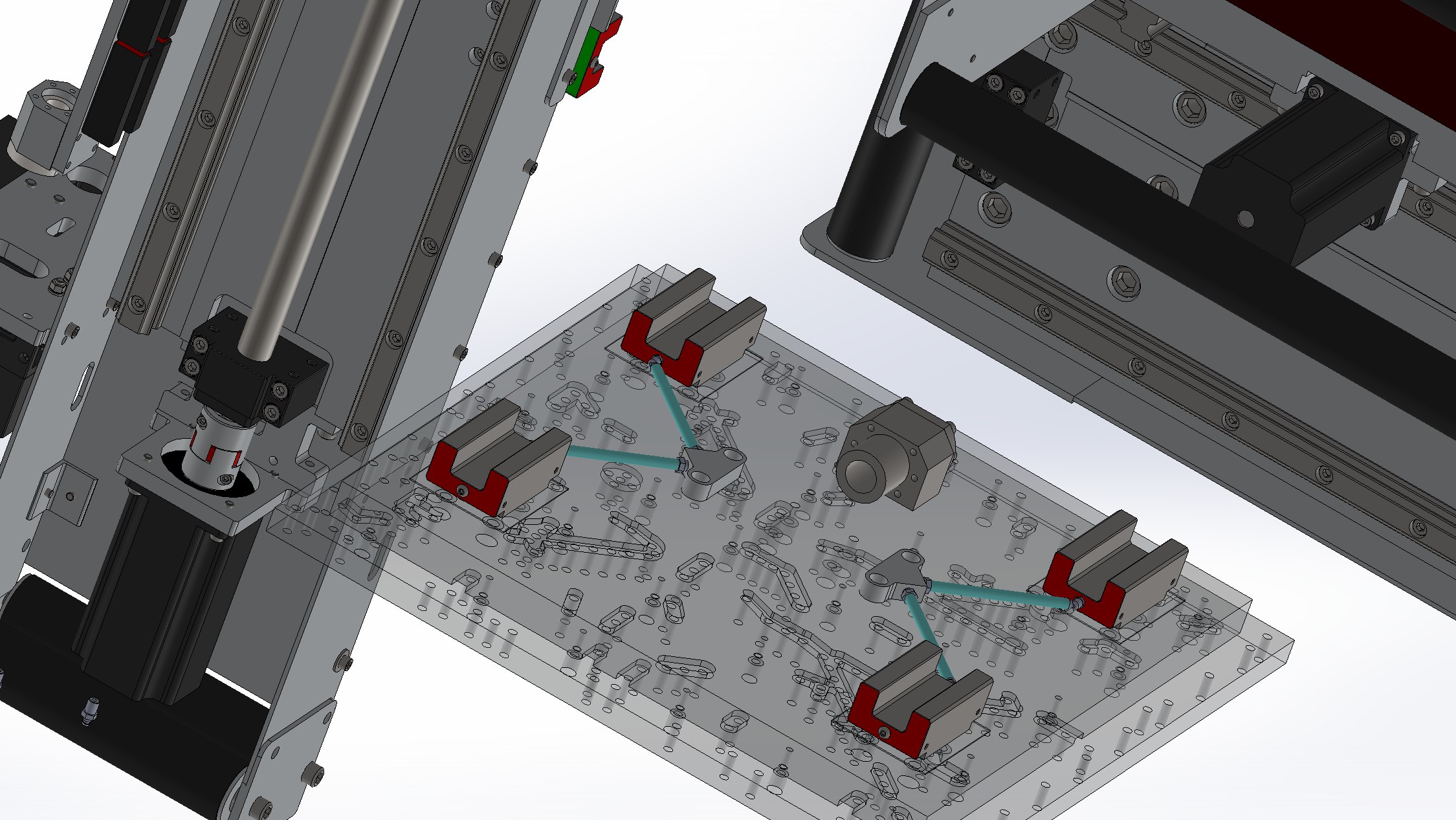

возможно плиту не настраивал при выравнивании как легла так и фрезернул , чтобы хотябы зажать можно было в процессах доработок, со столом там еще работ очень много, планируется придумать встроенные резервуары под смазку кареток и швп, все пока на стадии проектировки
32.jpg (2548 просмотров) <a class='original' href='./download/file.php?id=137338&mode=view' target=_blank>Загрузить оригинал (488.57 КБ)</a>
Re: Тяжелый станок из блоков люмишки и полимергранита 600*60
Добавлено: 22 апр 2018, 01:17
ridirt
с горем пополам допроектировал систему смазки встроенную в стол.
Резервуар со смазкой будет находиться прямо в столе и в течении часа фрезеровки поидее должен израсходоваться и смазать элементы, с учетом того что в станке будет защита от пыли думаю что лить смазку галонами туда бессмысленно. из масленок был удален шарик для безпрепятственного проникновения масла.
