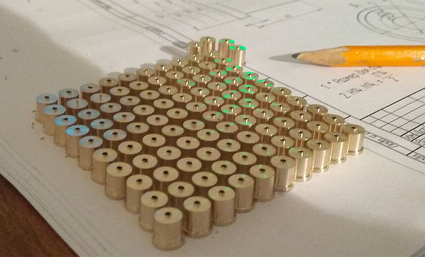

Причем кажется что это мелочь, и как бы и без нее все работает. А реально - из за такой мелочи тратится очень много времени. Хорошо если детальки такого плана...
IMG_20190110_175023.jpg (1730 просмотров) <a class='original' href='./download/file.php?id=154213&mode=view' target=_blank>Загрузить оригинал (98.87 КБ)</a>
их можно хотя бы просто выставить как то упорядочено...
IMG_20190110_174859.jpg (1730 просмотров) <a class='original' href='./download/file.php?id=154212&mode=view' target=_blank>Загрузить оригинал (102.49 КБ)</a>
хотя это тоже та еще задачка когда крутишься у станка. Детальку длиной 6 и диаметром 5мм - просто даже пальцами не особо удобно брать. а уж составить аккуратно плотно друг к другу, когда зазоры меньше пальцев.... :hehehe:
а когда вот такого плана детальки...
IMG_20181212_211040.jpg (1730 просмотров) <a class='original' href='./download/file.php?id=154211&mode=view' target=_blank>Загрузить оригинал (95.78 КБ)</a>
вообще гемор неописуемый.. 3 диаметр и 2.5 длина.. ее пальцами то с ходу не всегда схватишь. да и стоять она не хочет.. по этому сидишь как мудак с пинцетом "рис перебираешь". вместо того чтобы тупо смести их в пакет.. и не дай бог еще заденешь пока работаешь - потом будешь пол партии заново точить.... потому как этот геморой очень любит по всяким щелям ныкаться... :lol:
зы: для понимания масштабов бедствия - и в той и в другой кучке - по 104 детальки... :lol: :lol: :lol:
