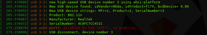

Курдль
xenon-alien писал(а): ↑ У меня такой и без танцев с бубном запустился не устанавливая никаких драйверов.
Если память не подводит, то и на ютубе выкладывал видео..
Я спрашивал. У меня с танцами не запустился... оба.

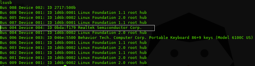

alex_sar
Курдль писал(а): ↑ Я спрашивал. У меня с танцами не запустился... оба.
не запустился это очень расплывчато...
вывод dmesg, lsusb более интересен.
не все но большинство донглов вполне запускаются.

Курдль
alex_sar писал(а): ↑ не запустился это очень расплывчато...
Я понял, что система смогла прочесть самоназвание вставленного в неё USB-устройства. Невелика доблесть :)
Снимок экрана_2024-03-12_08-32-01.png (1613 просмотров) <a class='original' href='./download/file.php?id=211352&mode=view' target=_blank>Загрузить оригинал (43.35 КБ)</a>
Снимок экрана_2024-03-12_08-33-02.png (1613 просмотров) <a class='original' href='./download/file.php?id=211353&mode=view' target=_blank>Загрузить оригинал (52.81 КБ)</a>

alex_sar
Курдль писал(а): ↑ Я понял, что система смогла прочесть самоназвание вставленного в неё USB-устройства. Невелика доблесть
https://askubuntu.com/questions/1062402 ... uctor-corp
многих драйверов в линуксе нет из-за дебильной политики производителей. авторские права и всё такое. особенно для свистков почему-то актуально.

alex_sar
Cvazist писал(а): ↑ На линуксе мало потребителей поэтому писать драйвера для него не выгодно производителям. Просто бизнес.
драйвер написан уже много лет назад энтузиастами, но в дистрибутивы его не включают. это не техническая проблема.
скорей всего потому что там загружается firmware в свисток а это видимо интеллектуальная собственность производителя.
почему то с принтерами таких проблем давно нет, порешали. а вот с wifi свистами - часто.

alex_sar
Курдль писал(а): ↑ Я не побоюсь снова потратить 300р и закрыть вопрос.
да хз. они еще и не все работают в условиях помех нормально. я бы ставил на вот тот с большой антенной.
наверное скопипастить 4 команды в командную строку быстрее, чем сходить в магазин.

Курдль
alex_sar писал(а): ↑ наверное скопипастить 4 команды в командную строку быстрее, чем сходить в магазин.
Ну, вообще-то я проходил этот путь трижды. Таскал с github файлы (якобы именно под такую модель, а их у меня две), что-то компилил, созерцал сообщения conpleted и все безрезультатно.
